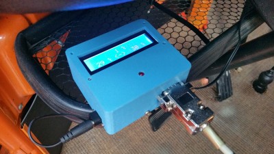

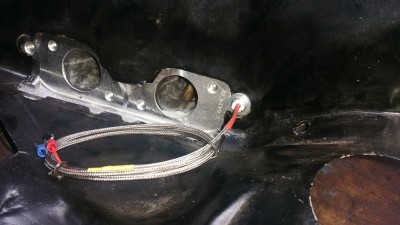

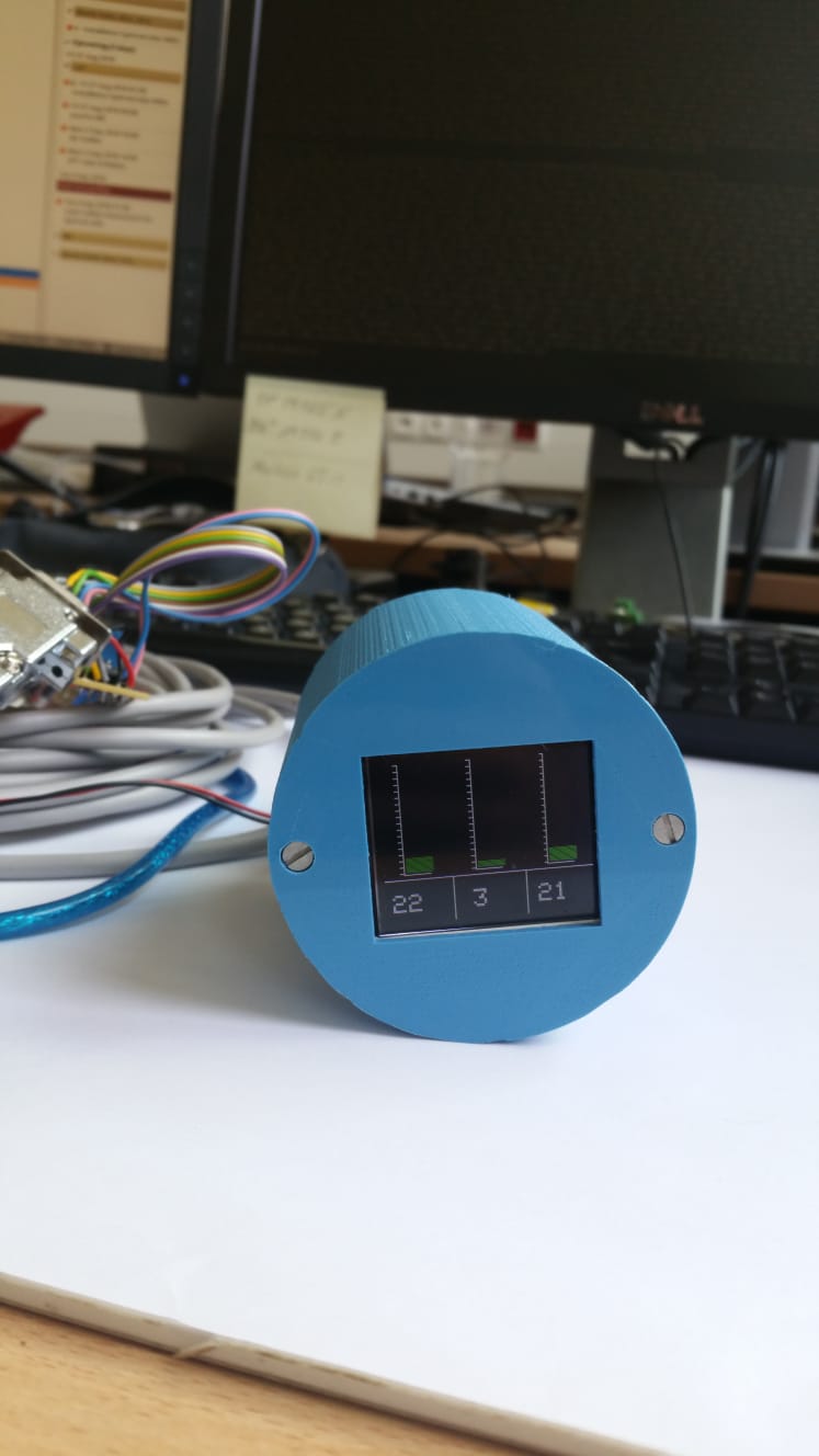

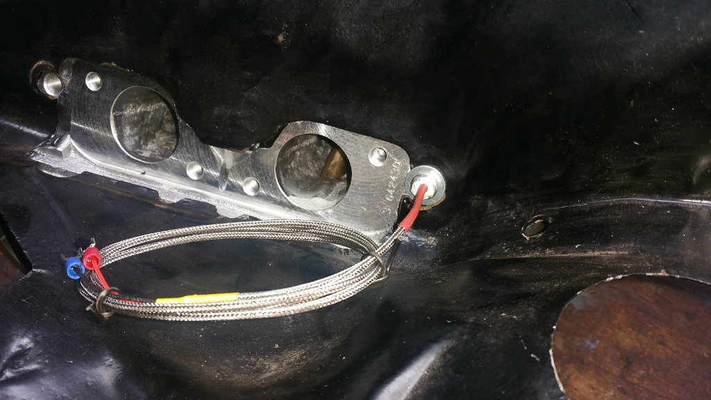

hab mir eine Zylinderkopfanzeige mittels Arduino Mikrocontroller selber gebaut und seit einen Jahr im Einsatz.
Aktuell habe ich eine zweite Version gebaut mit LCD Anzeige.
Funktioniert mit Thermoelementen und die Sensoren habe ich ebenfalls in eine hohl-gebohrte Schraube mit thermisch leitfähigem Kleber gesetzt. Eingeschraubt sind diese direkt in den Zylinderkopf, da die neuen Köpfe von AMC bereits ein entsprechendes Gewinde für einen Temperatursensor haben.
Das ist sicherlich nicht die heißeste Stelle. Aber wie bei allen Messsystemen ist der Trend deutlich interessanter als der Absolutwert.
Die Anzeige zeigt links und recht separat und in der Mitte die Differenz. Der "Warnbereich für Absolut- und Differenztemperatur kann beliebig gesetzt werden.
Interessant ist, dass man anhand der Kopftemperatur sehr genau beobachten kann wann die Klappen des Ölkühlers öffnen, dann ist die Temperatur links ca. 10-15°C höher als rechts. Vorher laufen beide Seiten annähernd synchron.
Sowas ist halt reine Spielerei, über den Sinn kann man sich streiten. Allerdings hat mich die Anzeige schon erfolgreich warnen können als an einem der Vergaser das Leerlaufabschaltventil kaputt gegangen ist.
Bei Bedarf kann ich gerne den Source-Code zur Verfügung stellen.

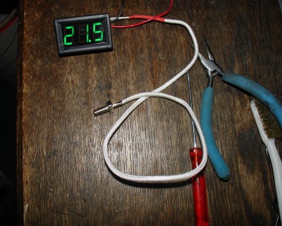

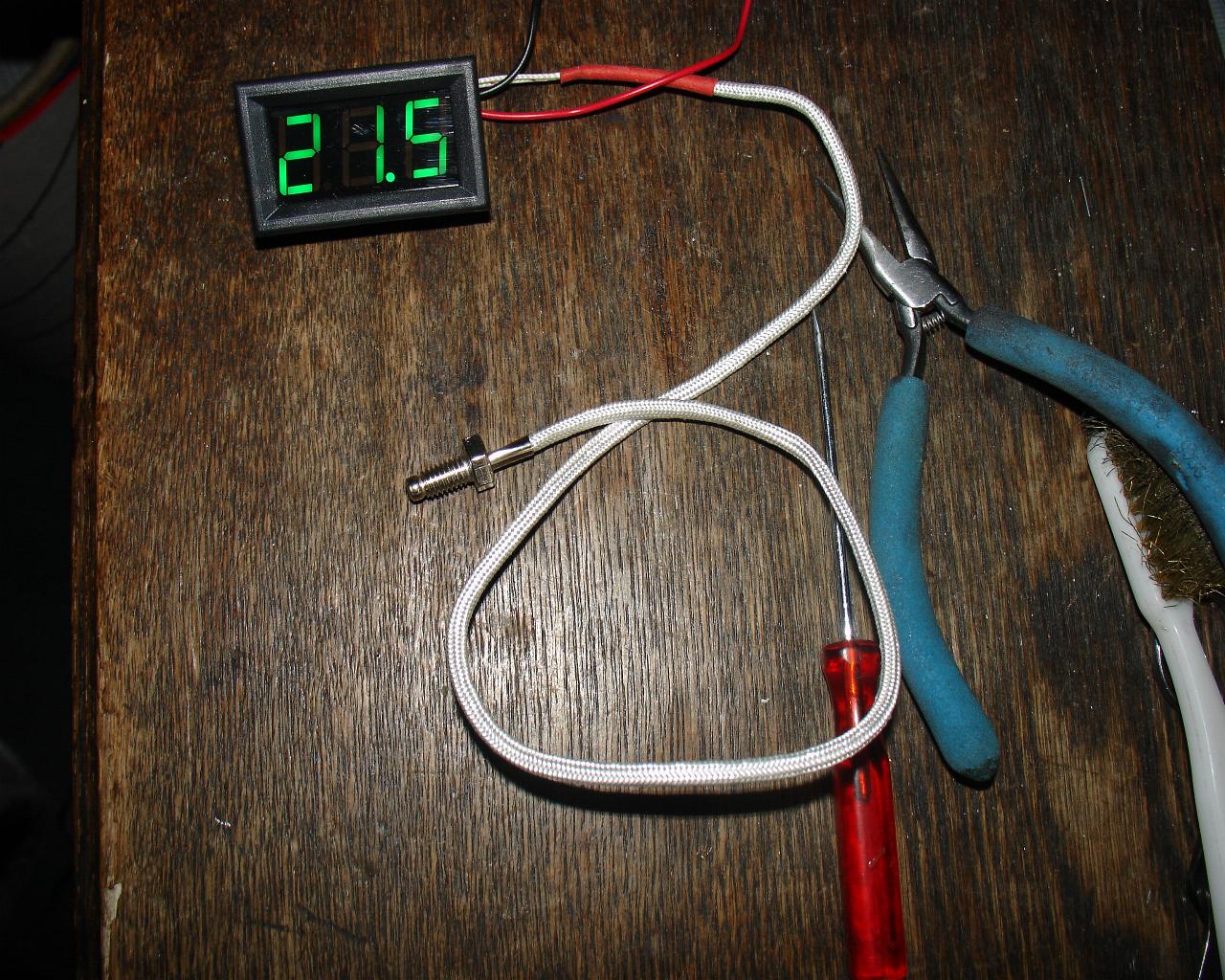

Das Teil sieht bei mir so aus.
Ich habe mich noch nicht weiter mit befasst. Dadurch dass hier mV störspannungsfrei gemessen werden müssen, kann ich mir vorstellen, dass das passenden Anschluss und Kabelverlegung nach sich zieht.
Wo soll der Unterschied beim 500er Faltenbalg herkommen, dass der im Störfall anders reagiert als bei "VW"?
Ich kenne den von meinem ehemaligen 500er immer als zerfetzt und kaputt vibriert, dann war die Luftklappe auch ganz auf.
Beim Bus ist doch genug Federkraft da dafür zu sorgen (?) Oder ist der VW anders vorgespannt?
Und die geänderte Bauform hat das Problem vielleicht erst gar nicht, dass eine Notstellung ganz auf sein muss, weil erst gar kein Messing undicht wird.
Beiträge: 4353
Re: Zylinderkopftemperatur überwachen
verbinde mal Spaßeshalber den Minus der Spannungsversorgung mit der Schraube und schau mal ob die Anzeige dann noch eine Temperatur anzeigt. Wenn ja, dann ist die tatsächlich Massefrei und die sollte im Fahrzeug funktionieren.
Ich weiß nicht wie das beim Fiat 500 ist, aber die Klappen werden standardmäßig von einer Feder offen gehalten. Der Faltenbalg zieht die Klappen zu, wenn er sich beim Abkühle zusammenzieht.Der Thermostat muss also bei einem defekt des Dehstoffelementes voll ausgefahren sein.
User 1337 - Gelöscht
Beitrag von User 1337 - Gelöscht »
Der Messkopf bei dem Gerät ist galvanisch von Minus getrennt.
Aber klar, es sind extreme Anforderungen an die Störfreiheit der Versorgungsspannung und die Masseströme gestellt. Es sind in dem Temperaturbereich bis 200°C bei einem K-Fühler sogar nur Delta-micro-Volt, die der Fühler liefert und die Anzeige sauber verarbeiten muss.
Bei meinem Kühlschrank habe ich eine Überwachung der Flamme mit LED Anzeige, kommt auch vom Thermoelement, wenn ich da Wasser an der Spüle aufdrehe, die Pumpe, dann leuchtet die LED voll auf. = Überlagerte Störspannung.
Wie gesagt, ich habe noch nichts in der Richtung untersucht. Eventuell muss auch die Masse von der Messstelle nach vorne gezogen werden, damit sich kein Spannungsabfall anderer Verbraucher überlagert. Evtl. Plus mit einem Präzisions-Lowdrop-Spannungsregler versehen usw.. Muss man testen und messen. Es gibt doch so Elektrofachkräfte hier. Vielleicht haben sie Interesse da mal weiter zu kommen.
Ist schon etwas her mit dem 500er, aber mW ist die Funktion des Faltenbalgs identisch. Der Faltenbalg geht auf, wird länger, wenn er heiss wird. Ich habe den seitdem bei mir drin. Passt sowohl vom Hub alsauch der Temperatur. Wenn der undicht wäre, würde das Messing den aufdrücken. Plus Federkraft der Feder; wie bei VW.. oder?
