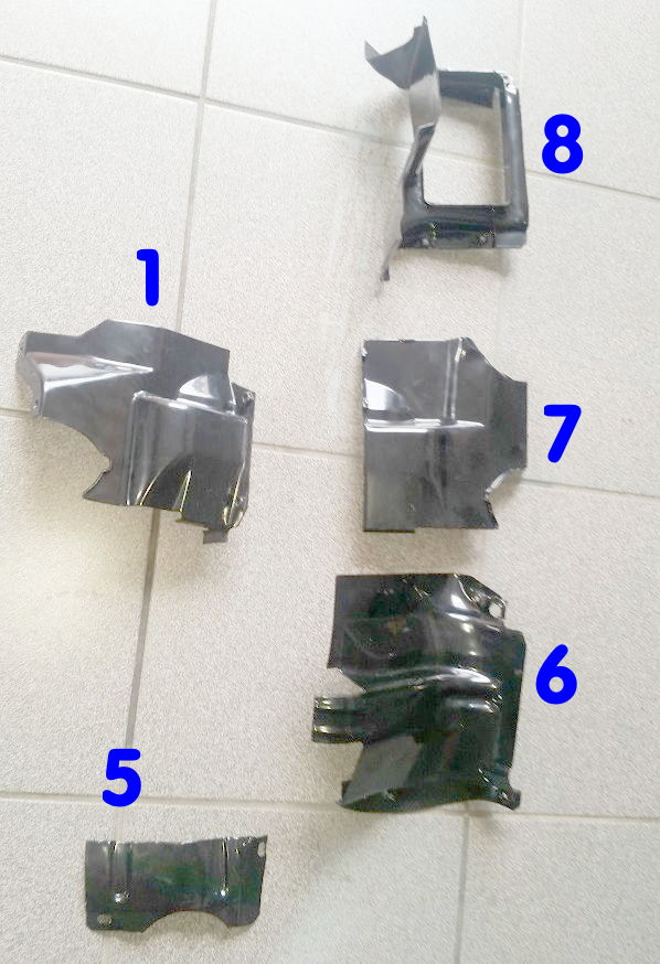

Ich glaub in Fahrtrichtung nach vorne unten fehlen Dir noch Bleche...
Zeig mal von unten und von vorne (Front - nicht Heckklappe)
Sind auch die Bleche unter den Stösselschutzrohren verbaut?
Hab Deine letzte Sammlung noch mal aufgehellt und
nummeriert wie in Deinem anderen: :thumb:
6 müsste Fahrerseite, untere Hälfte, Richtung vorne sein:
8 ist auf der Fahrerseite zwischen Gebläse-Klappe und Ölkühler:

Bild 8 ist jetzt klar. Danke. Bekomme Ich den montiert auch wenn der Ölkühler montiert ist?
Bild 6 ist unklar.
Die Motorhalter sind es nicht. die liegen auf dem Tisch

Die Idiotenbleche sind verbaut. habe die Fühler rausgedreht. Ich meine beim ausbauen saßen diese auf der Fahrerseite. Denke der Motorenbauen hat die Zylinder vertauscht.
Ist das ein Problem? oder gehören die Teile da garnicht rein.

Wie man in den Bilder sieht, fehlt unten noch einiges an Blech,
damit der Motor sauber von Kühlluft umströmt werden kann, ohne dass es vorher überall rausbläst.
BTW: an 8 kommt auch noch ein Dichtung zum Ölkühler, damit die Luft nicht vorbeizischt
(Siehe auch Bildtafel 010, Teil #15)
Also auch an all die Dichtungen & Co denken...

Das Blech zum Getriebe hin ist falsch. Du hast eines für Vergaser. Erkennst du ab den großen Loch auf der Beifahrerseite. Und es fehlen dafür die Löcher für den Benzindruckregler und den Gaszug.

Daß kann gut sein. Habe das Blech nachträglich gekauft.
Werde mal schauen.
Muss denn
"Untenrum " noch Blech verbaut werden und ist es ein Problem mit den Fühlern das sie auf der Beifahrerseite sind.?
Werfe mal schauen DAS ich das Blech am Getriebe anpasse.
