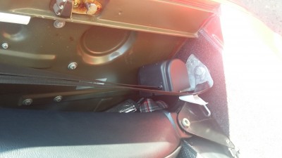

Re: Automatik Gurte im T2a vorne Empfehlungen?
So sehen meine aus.
