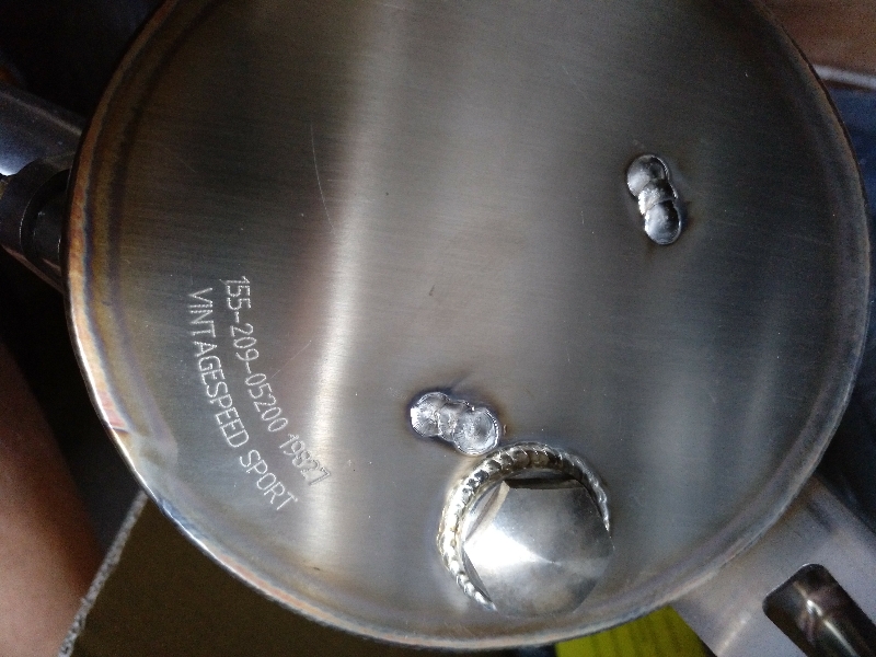

dann sei doch mal so gut und schau auf den linken Deckel des Topfes. Da steht die geprägte Teilenummer. Da schaust einfach mal bei VintageSpeed im Katalog und vergewisserst Dich, dass Du nicht einen vom T1 bekommen hast.
zB : 155-209-05200
wäre der hier und sollte der richtige sein :
http://shop.vintagespeed.com.tw/s.nl/it.A/id.1087/.f
der hier ist für T1:
155-206-05200
http://shop.vintagespeed.com.tw/s.nl/it.A/id.1069/.f
zB : 155-209-05200
155-206-05200

Ich schau heute Abend mal.
Wobei motorseitig sollte es keinen Unterschied machen, bei haben einen Typ1.
Und was das Heckblech anbelangt, ich hab mal die Bildersuche auf Google bemüht, da habe ich einige T1 und T2 gesehen die am Heckblech im Bereich des Endrohrs ausgeschitten waren. Scheint normal zu sein.
Gruß Markus
Gruß Markus

Motor ist zwar ein Typ1, aber VintageSpeed unterscheidet mit Sicherheit nicht umsonst T1 Bus und T2 Bus. Der Rohrverlauf ist garantiert anders.

...ist der passende...
