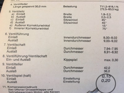

T2 Grieche hat geschrieben: 13.06.2019 21:48 wenn du einen motor aus gelsenkirchen hast, sind da eventuell ventile verbaut ( 42/36 ) letztere auslassventile natriumgekühlt ...da solltest du vielleicht doch mal nachsehen wie dein ventilspiel ist....die bekommen von natur aus 0,20 nicht 0,15....sind die ventile zu eng wirds richtig warm in deinem Zkopf und die leistung lässt richt spürbar nach.
Genaus, AV sind Natriumgefüllt und mit 0,20 eingestellt, EV mit 0,15. Da tut sich aber seit der Einfahrzeit fast nichts mehr, was ich auf eine generell gesunde Betriebstemperatur zurückführen würde. Ich checke aber trotzdem pedantisch mindestens 3 Mal im Jahr das Ventilspiel um ruhig schlafen zu können :lol:

GuentherKrass hat geschrieben: Genaus, AV sind Natriumgefüllt und mit 0,20 eingestellt, EV mit 0,15. Da tut sich aber seit der Einfahrzeit fast nichts mehr, was ich auf eine generell gesunde Betriebstemperatur zurückführen würde. Ich checke aber trotzdem pedantisch mindestens 3 Mal im Jahr das Ventilspiel um ruhig schlafen zu können Bild
Kurze Frage nebenbei zu diesem Thema: in meinem neuen Motor habe ich von Ahnendorp bearbeitete Köpfe mit ebanfalls 42/36 Ventilen. Auslassventile ebenfalls original GB (914) natriumgefüllt.
Auf meine Nachfrage wurde mir 0.15 als Ventilspiel bei Alustössel genannt und 0 bei der Verwendung von Chromoly Stangen. Ich fahre doppelt konische TP-Stossstangen.
Sind die 5/100stel eher eine Glaubensfrage oder was sind die Gründe für das größere Spiel bei den Natriumventilen? Geben die mehr Wärme an die Stoßstangen ab, denn eigentlich längen sich ja nur diese (mehr)...
das Ventilspiel ist vom Hersteller vorgeschrieben....zu aussagen von gewissen herren äusere ich mich jetzt nicht!....
