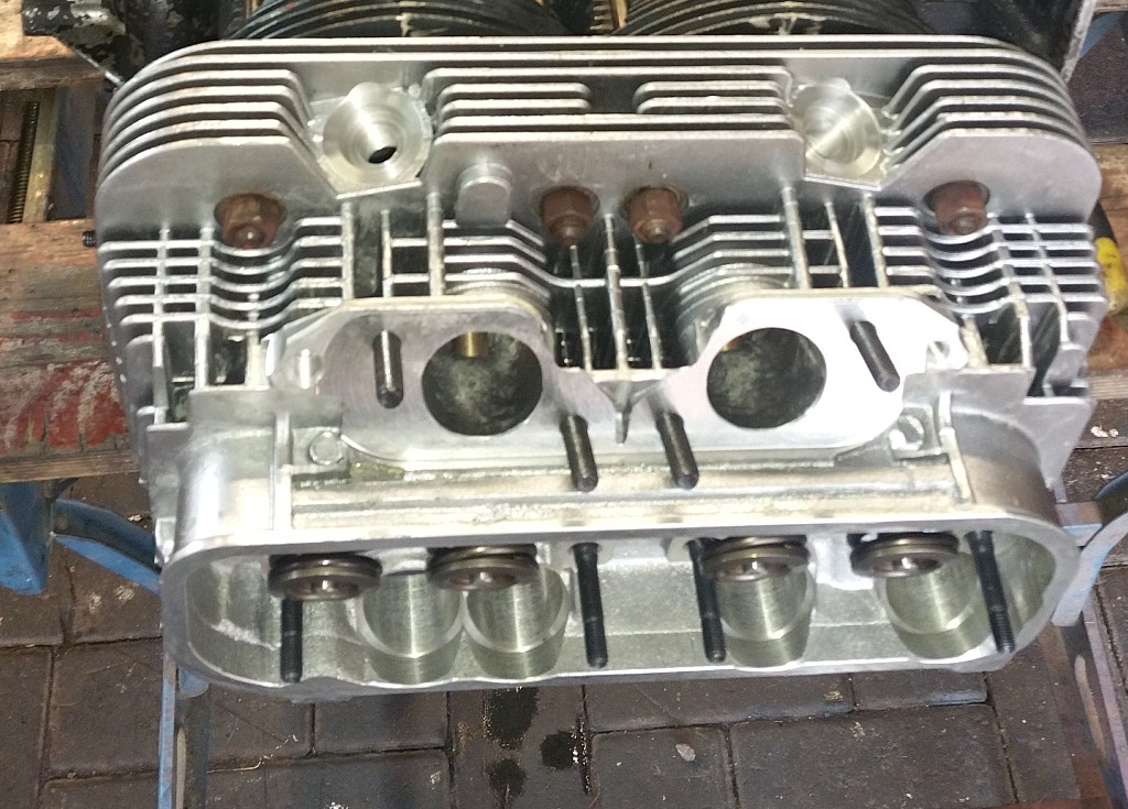

Ja das ist das Mass ohne Kipphebelwelle. Kein Ventil ist gedrückt.
Bist du ganz sicher, dass alle Ventile ungefähr den gleichen Abstand zum Kopf haben?
Ansonsten passen die 8mm auch zu dem, was die Einstellschraube als Nachstellbereich bietet.Die war ganz reingedreht, dass ich kaum noch Kontern konnte.
Und in dem Zusammenhang ist mir auch eingefallen, dass ich den Hydro beim Zerlegen kaum Zusammendrücken konnte um den Sprengring raus zu bekommen. Also Zeichen dafür, dass er voll ausgefahren ist, - und hart, also gar nicht defekt, ist.

Ja, sollten sie. Ich habe das mal an den originalen CU Köpfen ausgemessen und die waren alle ziemlich identisch vom Abstand her. Und 8mm fallen schon auf. (Nicht wundern, das sind AMC Köpfe vom Neuaufbau)
Dann ist der Hydro auch erstmal in Ordnung.wodipo hat geschrieben: ↑13.08.2018 15:02 Ansonsten passen die 8mm auch zu dem, was die Einstellschraube als Nachstellbereich bietet.Die war ganz reingedreht, dass ich kaum noch Kontern konnte.
Als Alternative würde eventuell noch eine lockere Ventilführung in Frage kommen, welche in Richtung Brennraum gewandert ist. Steht die zuweit rein, kann diese auch das Ventil offen halten.
Ich denke du wirst nicht drum herum kommen den betreffenden Kopf zu demontieren.

Den Erkenntnissen bisher nach müsste es bei mir bestenfalls so aussehen (Aber beim Auslass, nicht Einlass):
Quelle: IG T2
Bisher war es mir unbekannt, dass ein Sitzring soweit rausrutschen kann und sich dermassen stabil verklemmen kann, das der Motor damit noch läuft.

Dietmar, ich denke das bei dir der Sitz wieder an seinem Platz ist. Ansonsten hätte der sicherlich nicht noch die 600km nach Hause geschafft. Meine Vermutung ist, dass der Sitz allerdings nicht mehr tief genug in seiner Bohrung sitzt, da ja nur die Ventilfeder den wieder reinzieht. Wenn der leicht verklemmt ist, kann das Ventil nicht mehr ganz in die Ausgangsstellung zurück. Der betreffende Zylinder läuft dann auch erstmal wieder mit, auch wenn das Ventil nicht mehr richtig schließen wird. Und ja, wegen des größeren Temperaturunterschiedes zwischen Sitzring und Kopf, fallen in der Regel die Sitze der Einlassventile raus. Wenn du den Kopf in dem Beispielbild mal genau ansiehst, dann erkennst du das dieser sogar am Auslass gerissen ist. Typischer Überhitzungsschaden und ich denke das die Überhitzung durch die falsche Klappeneinstellung auch bei dir die Ursache dafür ist. Es kann also nicht schaden sich ggf. auch den anderen Kopf mal genauer anzusehen.
