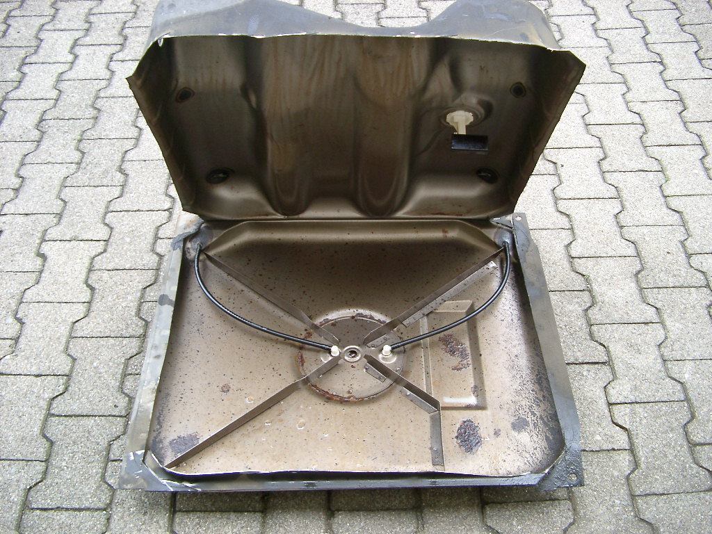

Es könnte aber auch sein, dass ein elektrisches Problem vorliegt, dass ein Magnetventli dann, wenn er heiss ist, nicht mehr schaltet.
Wenn wieder was verstopft wäre, wäre der Tank verunreinigt (Wasser/Rost), was beim T3 ein fieser Fehler ist, weil der Tank oben durchrostet. Den haben sie später deswegen aus Plastik gemacht. Wobei eine Blockade mit einem Wassertröpfchen an der Leerlaufdüse nicht erkennbar wäre.
Wenn Wasser im Tank ist, hält sich das ganz vehement unten in einem "Vorratsraum/Reservoir" im Tank
, der dafür da ist, dass bei Schräglage keine Luft angesaugt wird.
Viel Erfolg, Wolf-Dietmar
