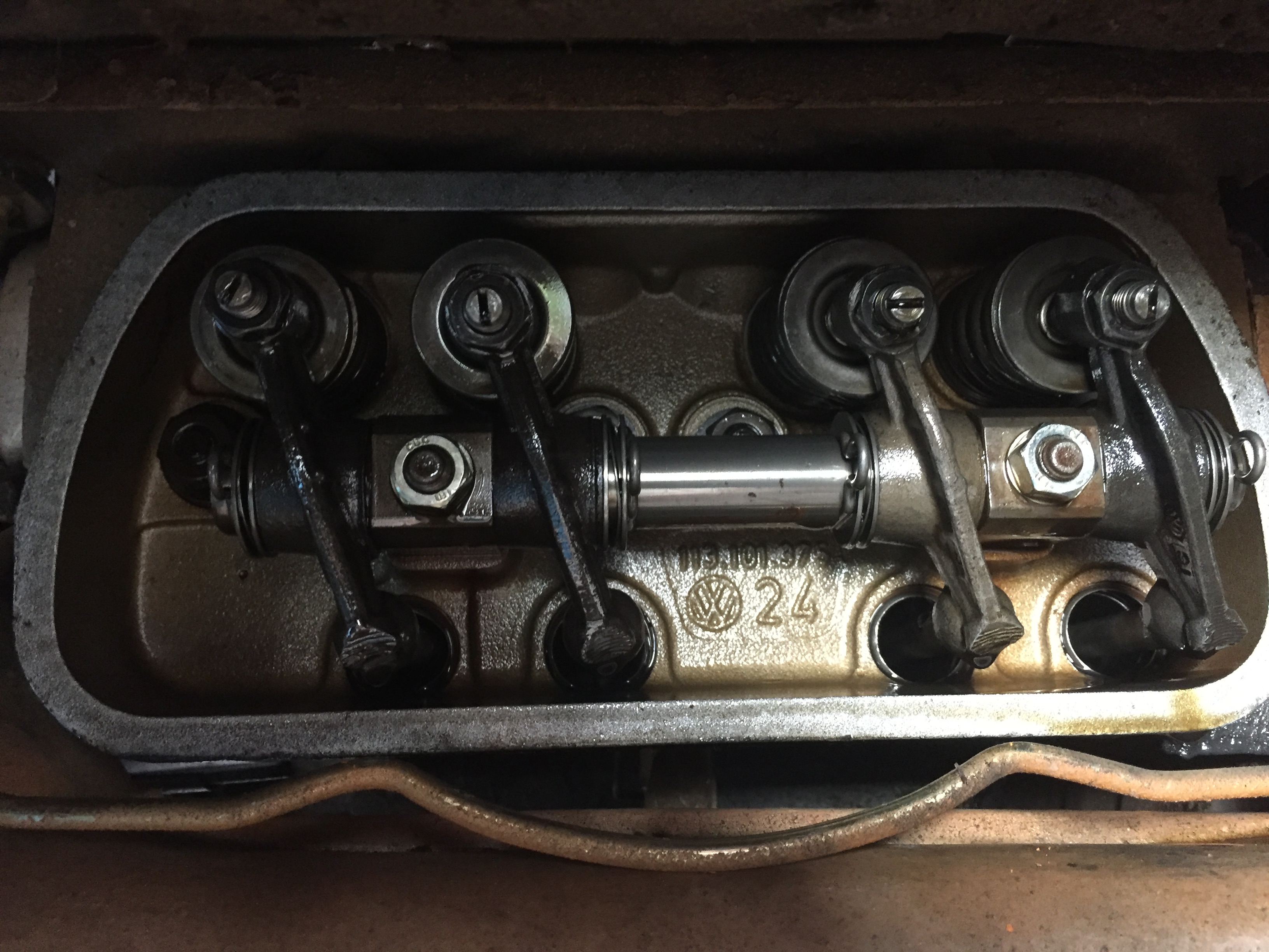

So, hab mir das Köfferchen nochmal geliehen. Ventilspiel kontrolliert und die Kompression bei kaltem Motor kontrolliert. Das gleiche Bild. Es sind 2 verschiedene Köpfe montiert: Rechte Seite

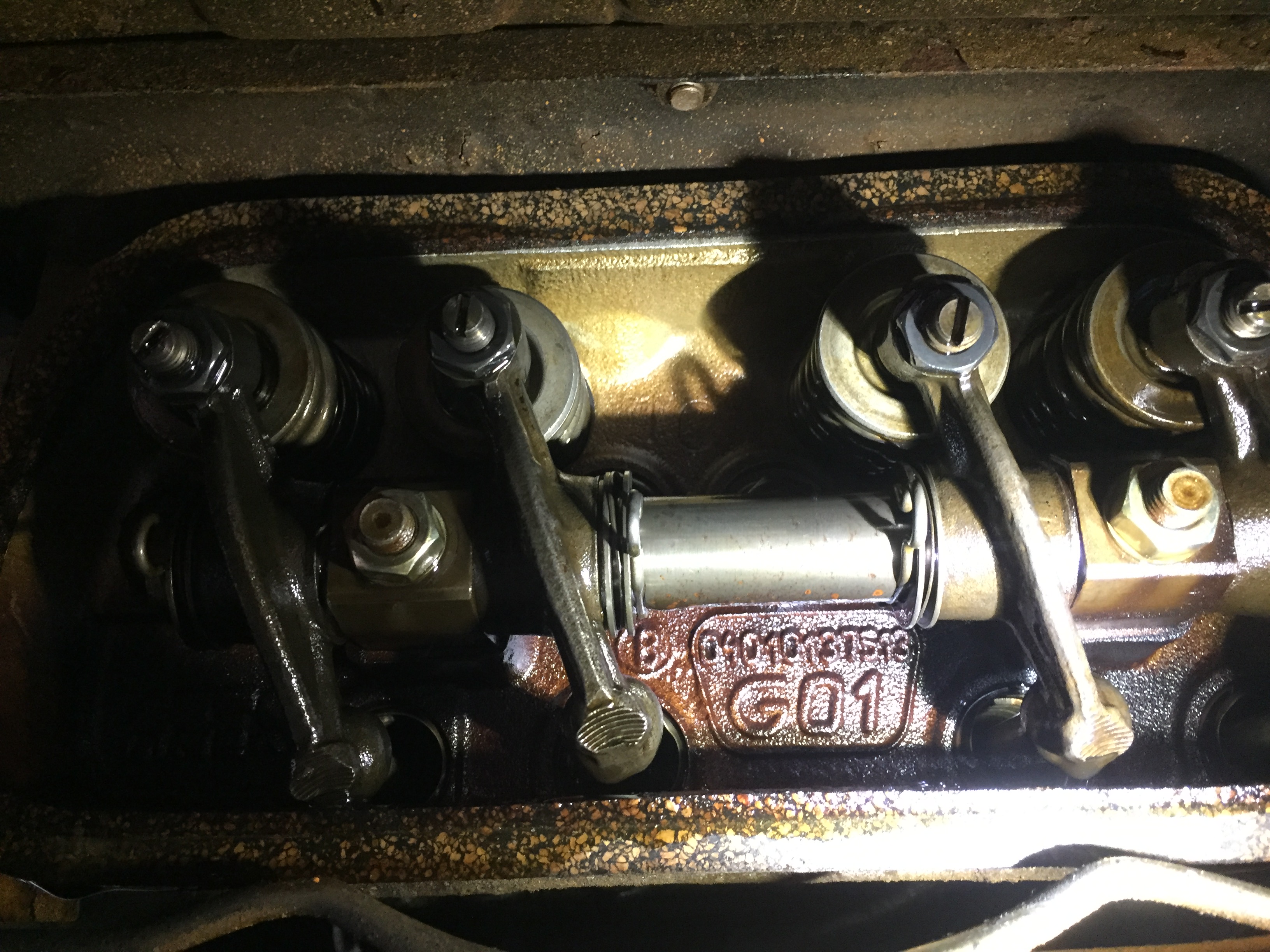

Linke Seite

Laut Nummer ist der linke Kopf von Empi.
Taugen die nix?
Taugen die nix?

Werden unterschiedlich große Brennräume haben. Das ist Mist.

Vielleicht sogar Langgewinde links?
