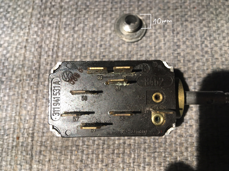

Teilnummer ist wie erwartet 311941531 A
Maik MSi hat geschrieben: 05.10.2018 16:00 Mach einmal ein Foto von der Steckerbelegung und miss bitte einmal den Gewindedurchmesser aus, mal sehen, ob wir dann irgendwie weiterkommen.
Foto hab ich angehängt. Jetzt ist die Frage, ob ich mich mit der witzigen Bauform anfreunden muss, oder ob man den Schalter mit B am Ende nutzen kann.

Maik MSi hat geschrieben: 11.10.2018 00:54 … oder ob man den Schalter mit B am Ende nutzen kann.
Der "B"-Schalter hat leider einen Gewindedurchmesser von 14 mm. :?
Entweder die Bohrung aufreiben ( und dann den "B" einsetzen) , oder einmal nachfrageben, ob Ralf das passende Teil 311941531 A in voller Funktion zu bieten hat.

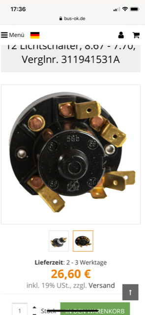

Vielen Dank, er hat wohl einen passenden Schalter. Ich muss jetzt nur noch die 50€ Mindestbestellwert zusammenbekommen, aber da find ich schon etwas. :D

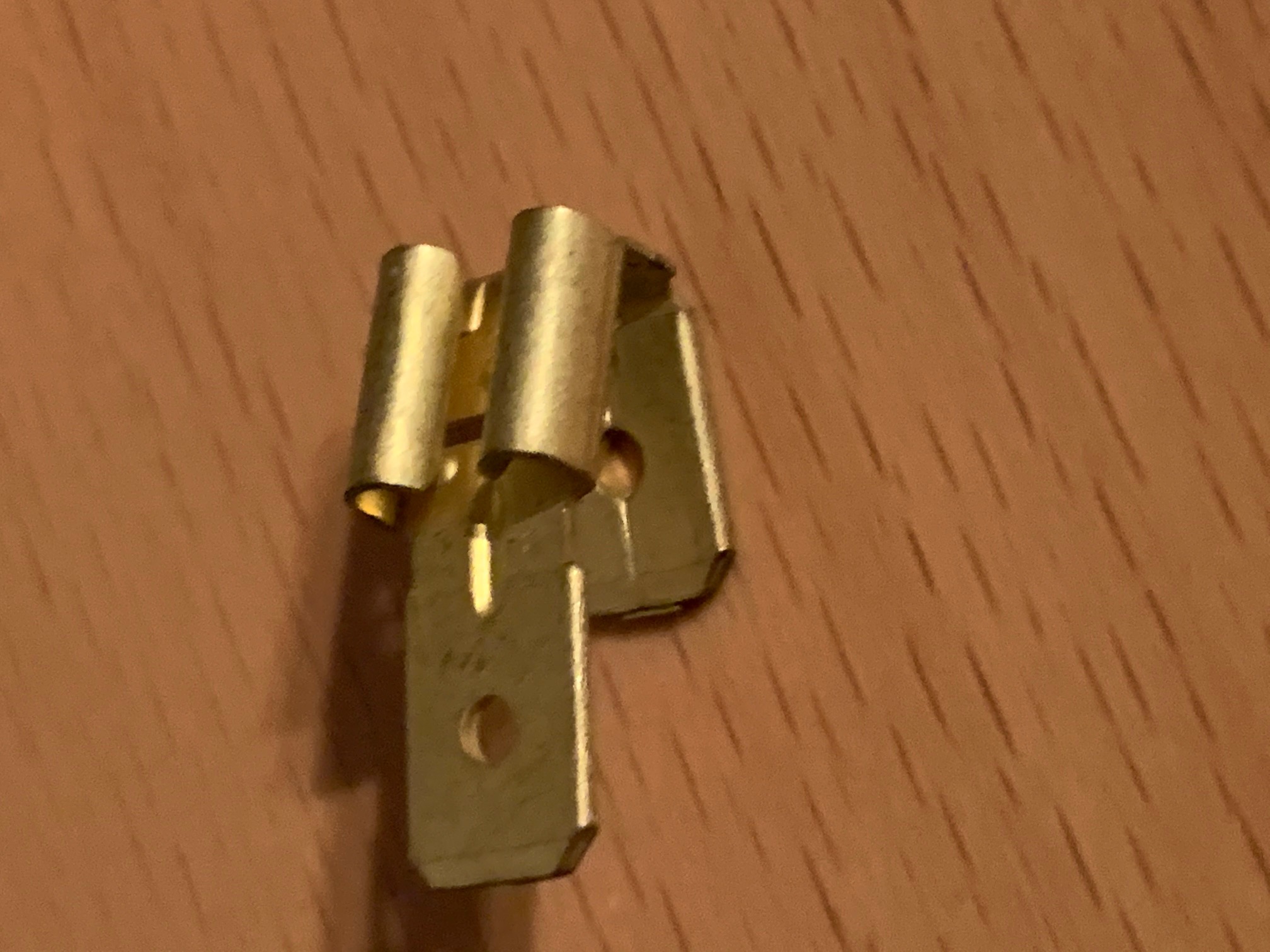

Die derzeit verfügbaren Schalter von den Ersatzteilhändlern , rund und klobig, haben, wie schon beschrieben,die Klemme 57 am Gehäuse, allerdings ist sie nicht mit einem Klemmfähnchen für einen Klemmverbinder versehen (siehe Bild). Die Klemme ist aber intern im Schalter geschaltet. Man kann nun in den Kupferpol der Klemme 57 ein Loch (0,6mm) etwa 2-2,5mm tief bohren. Daran lässt sich dann mit einer kleinen Blechschraube (häufig bei billigen Elektrogeräten zur Verschließen des Batteriedeckels benutzt) ein Klemmverteiler (siehe Bild) mit Schraubensicherungslack einschrauben und der Schalter funktioniert wie der Originalschalter aus dem T2a mit der Klemme 57. Darüber hinaus hat er auch eine funktionsfähige Dimmerspirale für die Instrumentenbeleuchtung. Die Schalter sind etwas unförmig und man muss beim Einbau darauf achten, dass die Kabelklemmen nicht an der Armaturenbrettunterkante auf Masse schließen. Am Besten gut rundum abisolieren. Die Schalter hab ich bei BusOk und Serial Kombi gefunden.
