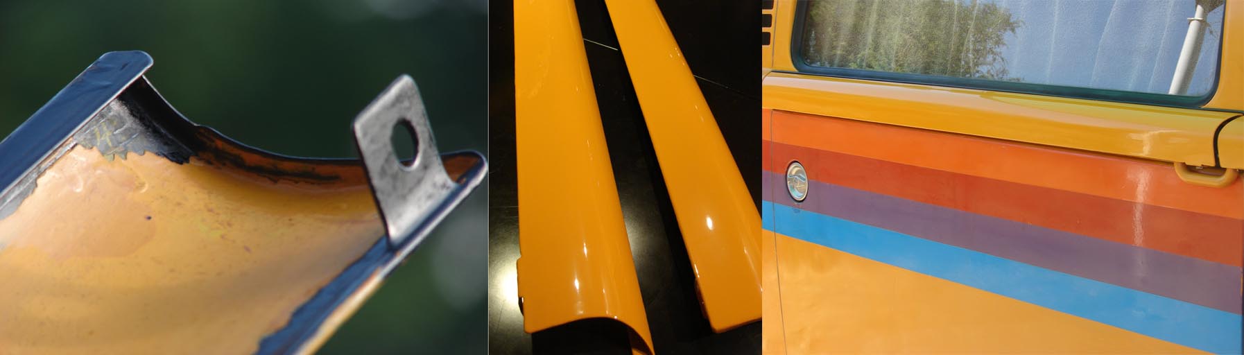

es ist vollbracht! Die mit Eurer Hilfe renovierten und frisch lackierten Teile sind wieder am Auto und sehen fast schon zu gut aus.
Und zwar so: vorher, nachher, jetzt.
http://www.wirsindweg.de/Bilder_IG-T2-F ... kungen.jpg
Da einige von uns ebenfalls im Nahkampf mit der braunen Pest stehen, hier ’mal zusammengefasst Eure Tipps und meine Fehler:
1. Rost möglichst gründlich abschleifen (auch wenn’s weh tut: so lange weiterschleifen, bis keine dunklen Spuren an den Farbrändern mehr zu sehen sind)
2. Fertan drauf (nehmt Handschuhe, das Zeugs färbt die Haut wie verrückt, Molykote ist nix dagegen, Muttis Haarfärbeplastikhandschuhe reichen; neuen Pinsel nehmen und Pinsel niemals mit dem Fertan in der Flasche in Berührung bringen)
3. Fertan nach 24 Stunden gründlich abwaschen (möglichst nicht in der heimischen Badewanne, siehe Punkt 2; wenn das herunterlaufende schwarze Zeug auf Lackflächen trocknet, bleiben deutliche Streifen sichtbar, bei mir hat dann nur noch Lackreiniger geholfen)
4. Flächen mit Silikonentferner reinigen
5. Bob-Rostversiegelung drauf (wenn nicht, kann das Fertan durch die Farbschicht durchschlagen). Aber Achtung: Bob ist gefräßig. Ich hatte eine kleine Menge in einer Glasflasche mit Kunststoffschraubverschluss im Fluggepäck. Die Kälte des Laderaumes hat die chemische Reaktion noch gebremst, aber bei 39° in Windhoek hat er sich durch den Plastikdeckel durchgefressen und mir gleich noch eine darunter liegende Kunststoffschachtel mit Lampen zusammengebacken. Also besser im Originalgebinde belassen.
6. leicht anschleifen und mit Silikonentferner reinigen
7. grundieren (wenn 2K-Grundierung, vorher an einer verdeckten Stelle ausprobieren, denn Zweikomponentenlacke können auch uralte Einkomponentenlacke anlösen, bei mir hat’s den Original-VW-Lack zum Teil aufgefressen; wenn das passiert ist: alles runter!)
8. leicht anschleifen und mit Silikonentferner reinigen
9. endlackieren und richtig aushärten lassen (ich nehme bei kleineren Arbeiten eine luftlose Minispritzpistole, gab’s vor hundert Jahren mal von Wagner, so eine Art elektrische Spraydose; da muss man hinterher nicht so viel saubermachen
10. hoffentlich ein paar Jahre lang Frieden haben
Falls Ihr Eure Schiebetürabdeckungen renovieren müsst: die Keder sind eine Fehlkonstruktion. Durch ihre U-Form sammeln sie das Wasser und baden das Blech ausgiebig darin, denn das Wasser kann kaum wieder heraus. Deshalb unten in den Keder mit dem Locheisen viele kleine Löcherchen stanzen.
So, ich hoffe, das hilft dem einen oder anderen weiter. Ich werde mich jedenfalls in den nächsten Monaten intensiv der Nutzung des historischen Kraftfahrtkulturgutes widmen. Mal sehen, wie sich unser aufgehübschter Bus in Malawi und Mocambique benimmt. Oder woanders, wenn die Regenzeit unsere Pläne wieder mal ins Wasser fallen lässt. In Windhoek jedenfalls, wo wir zur Zeit sind, fuehlen sich T2 sehr wohl, denn hier sieht man auf den Strassen noch etliche im taeglichen Arbeitseinsatz schuften.
Danke nochmals und bis denne
