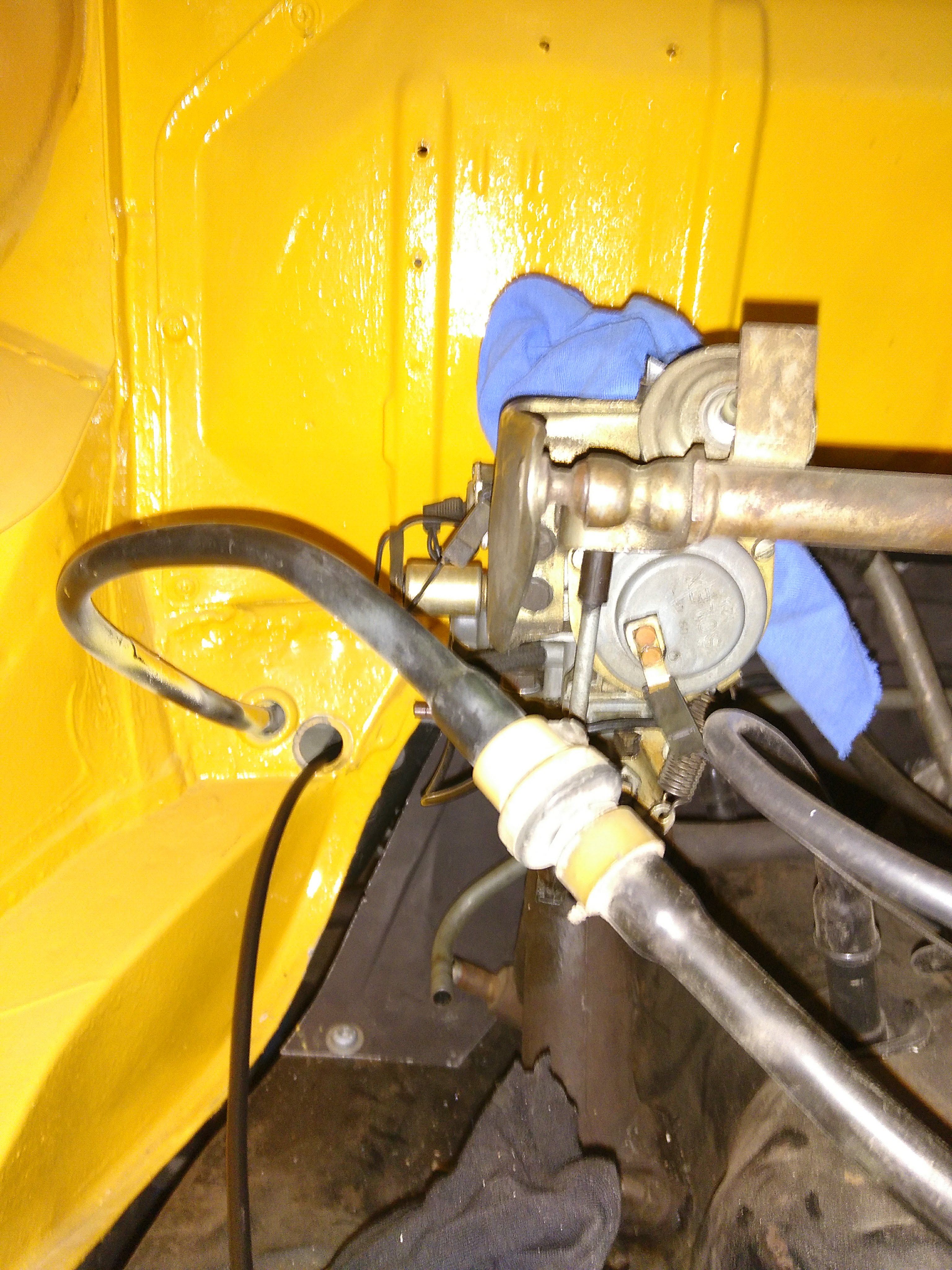

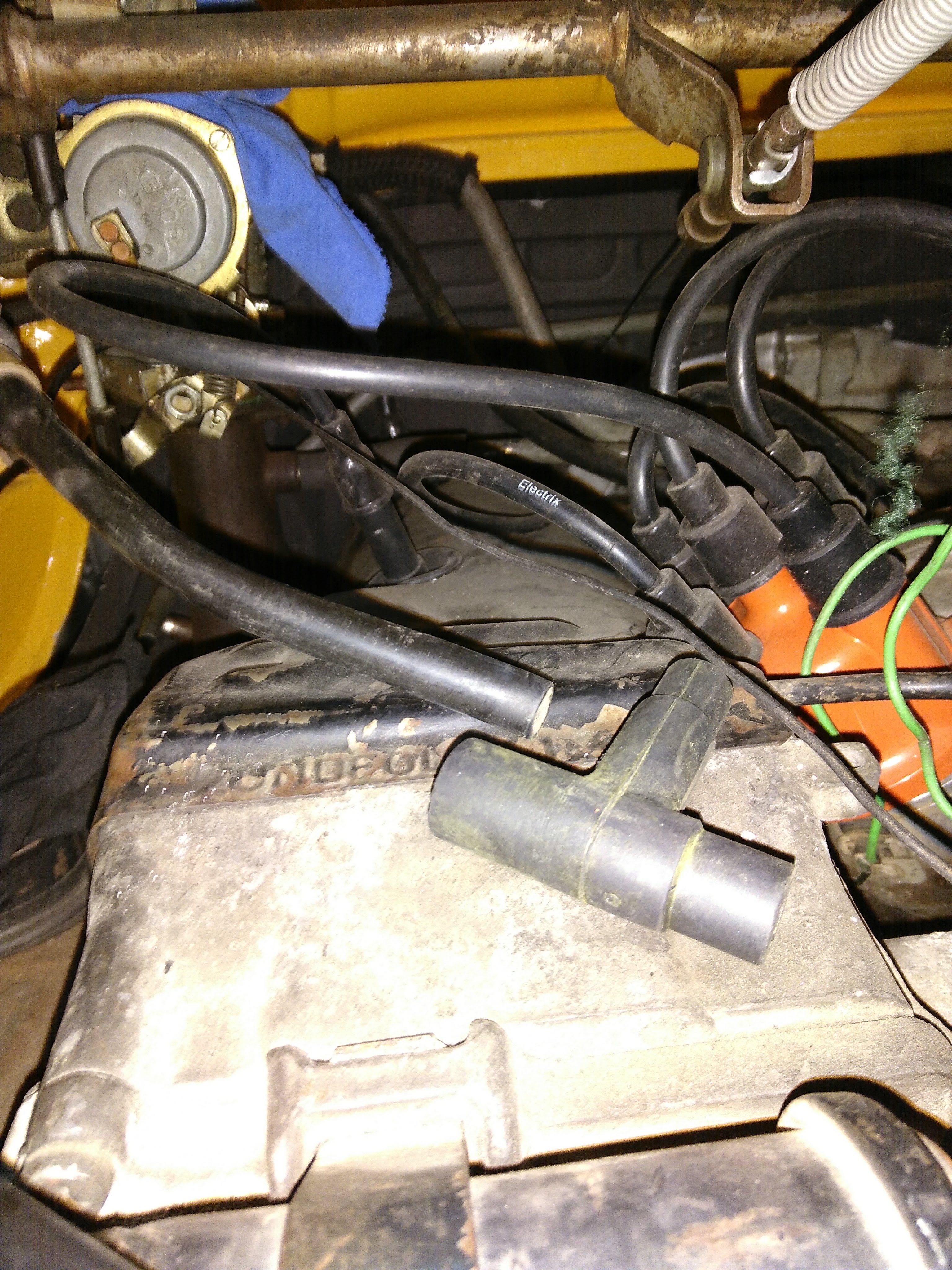

Re: Unterdruckleitungen
Hallo Thomas, also ich musste da was ändern, weil es anders endete, dann lief er, als ich auf Vergaser umgebaut habe.
Deswegen nehme ich an, dass es Unterschiede gibt.
Habe vom T3 T-Stück und Gewebeschlauch genommen, ein Unterdruckventil vom E30, weil es abgewinkelt war..
VG Moritz
