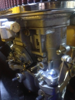

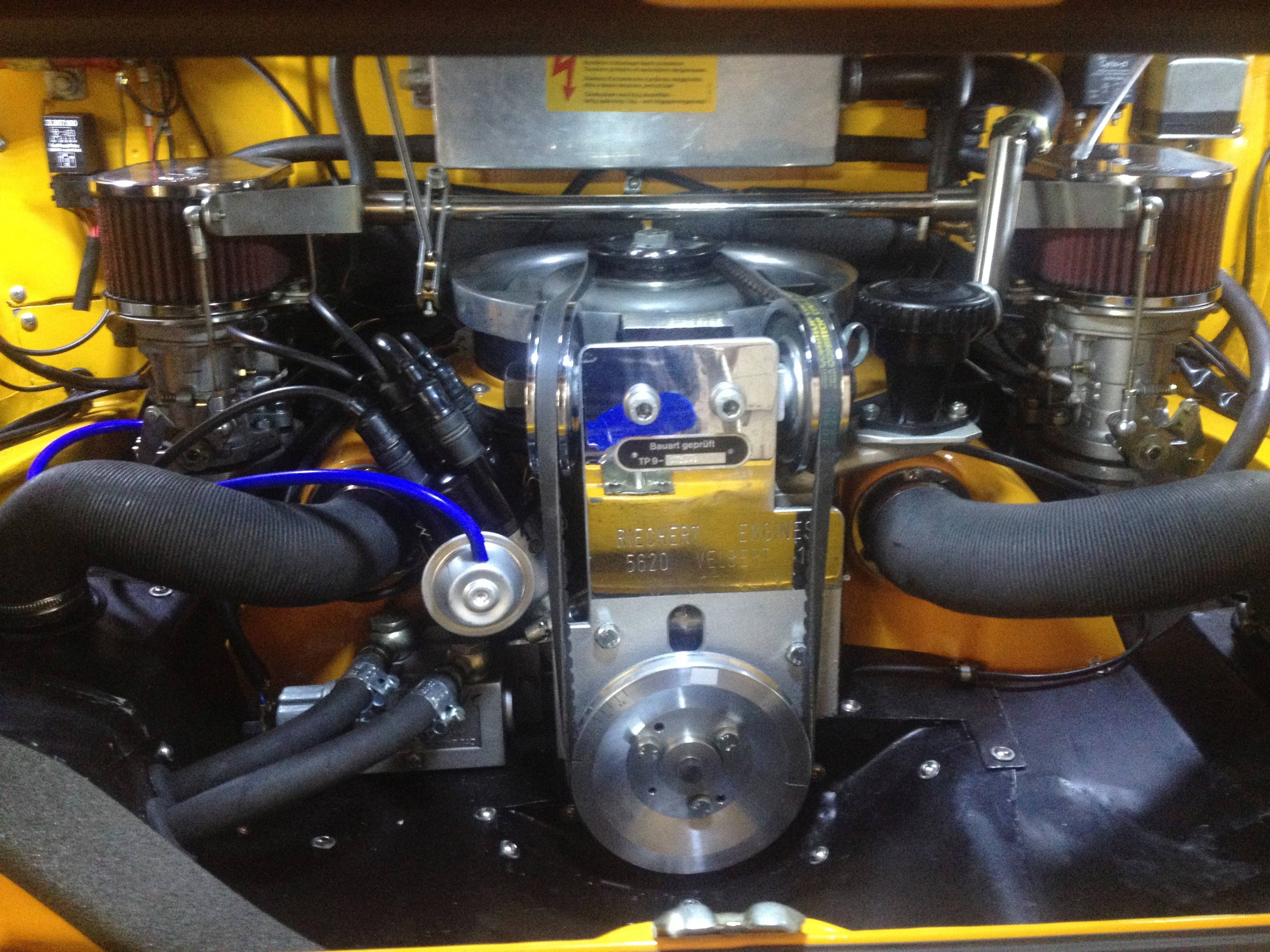

Re: Weber mit Unterdruckdosen Verteiler
Noch ein Bild

ich hab meinen Motor bis jetzt 250 km eingefahren.
Leerlauf liegt kalt bei 850 U/min, warm bei 950 U/min.
Ich greife den Unterdruck von Zylinder 1 und 4 an den originalen Stutzen an den Vergasern ab
Er läuft soweit sehr schön, aber die Zündverstellung passt noch nicht.
Der Verteiler ist frisch überholt.
Es macht von der Verstellung eigentlich keinen Unterschied ob der Schlauch aufgesteckt oder abgezogen ist.
Muss der abgezogene Schlauch eigentlich verschlossen werden?
Bei der Drehzahl verlasse ich mich auf den eingebauten Drehzahlmesser.
Zündung liegt bei 8 Grad vor OT bei 900 U/min
Bei 1600 U/min aufgesteckt liegt die Vorzündung bei 23 Grad
Soll wären aufgesteckt 29 Grad
abgezogen 19 Grad
Bei 3400 U/min aufgesteckt bei 35 Grad.
Soll wären aufgesteckt 40,5 Grad
abgezogen 30,5 Grad.
Hat jemand eine Idee?
