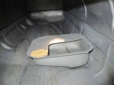

Nur mal interessehalber - ist das der erwähnte Catchtank? Die Wanne unten?
Der wird dann nur gefüllt, wenn man mindestens so viel tankt daß das Niveau die Oberkante übersteigt, nehme ich an. Oder bei wilder Fahrt was reinschwappt.
Am Loch rechts unten wird dann irgendwie angesaugt?
