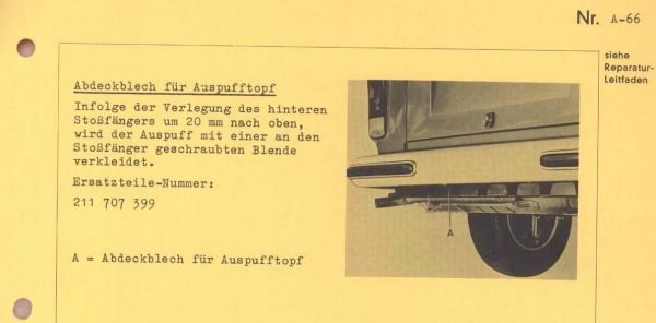

... und doch noch eine Nachfrage: an meinem "b" in stoßstangefarbe weiss - hier beim "a" in schwarz.
Was ist die richtige Farbe für das Blech?

Christian, das Blech war immer schwarz egal welche Stoßstangenfarbe

Ja beim Zwitter hab ich das auch schon gesehen. Ich hätte jetzt gedacht - aber auch nur bei 1,7 Liter Flachmotor. Es war original so seidenmatt schwarz.
Klaus - Dein Zwitter mit der Typ4-Auspuffmündung links raus - der hat das also schon nicht mehr? Diesem Fahrzeugtyp hätte ich das in jedem Fall zugeordnet. Keinem T2a - keinem Typ1.

War wohl rein zur Optik bzw. zur Verkleidung des Endtopfes gedacht.
