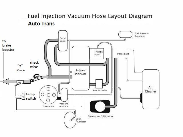

Also ein Tempomat ist devenitiv nicht verbaut.
Hab noch ein kleinen Verteiler am Motorblock verbaut.
Dieser hat 2 Anschlüsse.
Einer davon geht an das EGR Ventil
Der andere ist noch nicht belegt.
Kann es sein das hier der Abgang vom t-Stück / bremskraftverstärker unterdruckleitung angeschlossen ist?

simon-dorner hat geschrieben: 15.02.2019 10:55 Kann es sein das hier der Abgang vom t-Stück / bremskraftverstärker unterdruckleitung angeschlossen ist?
… das erscheint mir letztendlich plausibel :thumb: :
(… auch wenn hier vom Automatikgetriebe die Rede ist, aber etwas anderes war leider nicht aufzutreiben. :( )
Quelle: https://www.thesamba.com/vw/forum/viewt ... ?p=6064775
simon-dorner hat geschrieben: 15.02.2019 10:55 Hab noch ein kleinen Verteiler am Motorblock verbaut.Dieser hat 2 Anschlüsse.
Streiche "Verteiler", setze dafür "Temperaturschalter" bzw. "Temperaturventil" (genau genommen "thermopneumatisches Ventil" lt. repleitfaden_us_touristenfz_75_76_77). :wink:
Pos. 36: http://www.michaelknappmann.de/bulli/mi ... 01810.html

Norbert*848b hat geschrieben: 15.02.2019 15:10 "thermopneumatisches Ventil"
https://www.thesamba.com/vw//forum/view ... ?p=5218883

Servus Norbert,
Super,
Vielen vielen dank.
Du hast mir sehr geholfen.
Jetzt bin ich wieder ein Schritt weiter .
Simon
