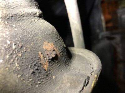

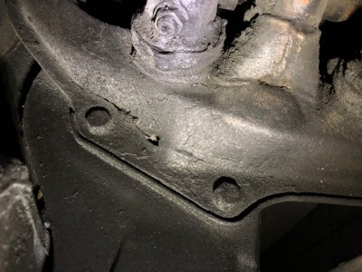

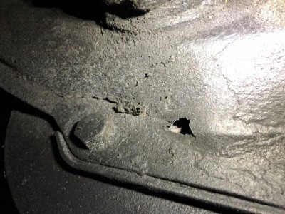

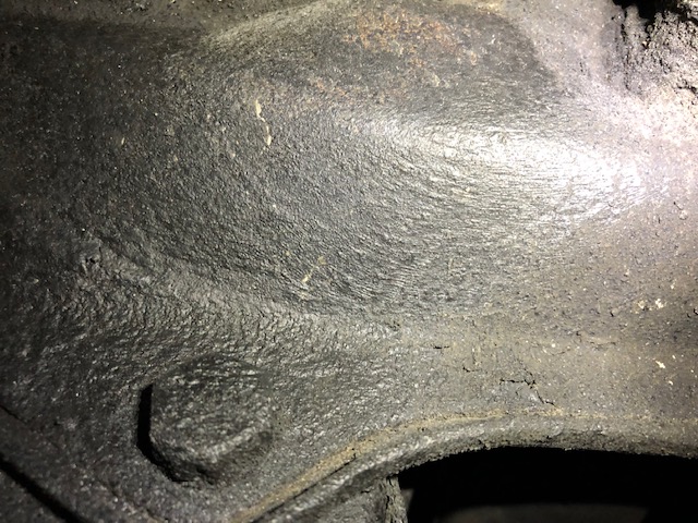

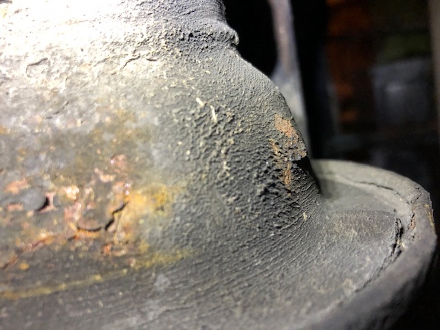

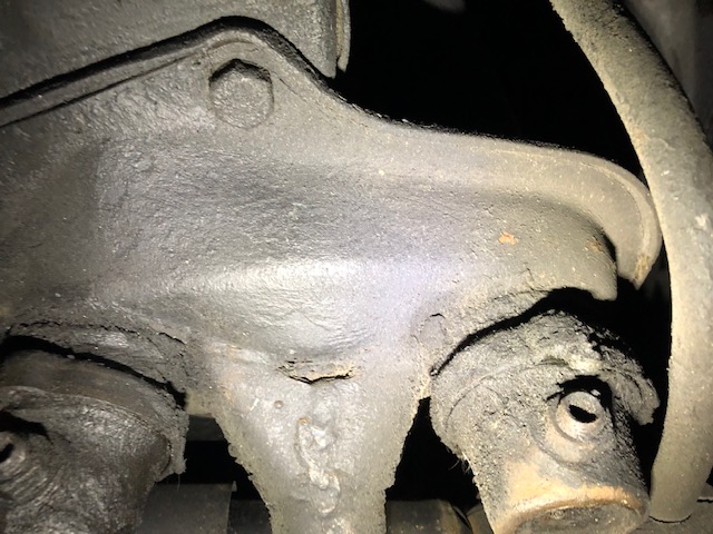

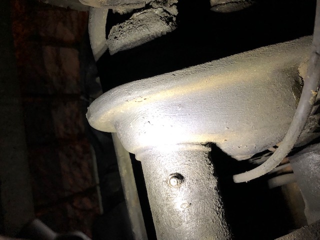

1/2 So, habe nochmal gecheckt. Rechts ist ganz hübsch (Bild 1-4), links open house (nächster Beitrag Bild 1-4)
was sagt ihr? lieber neu?

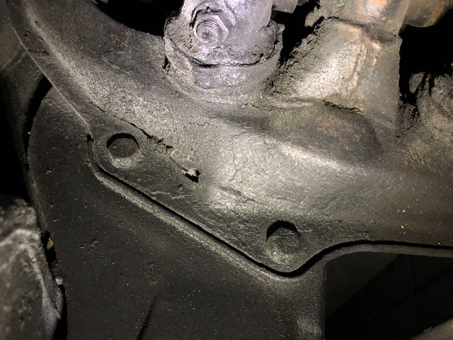

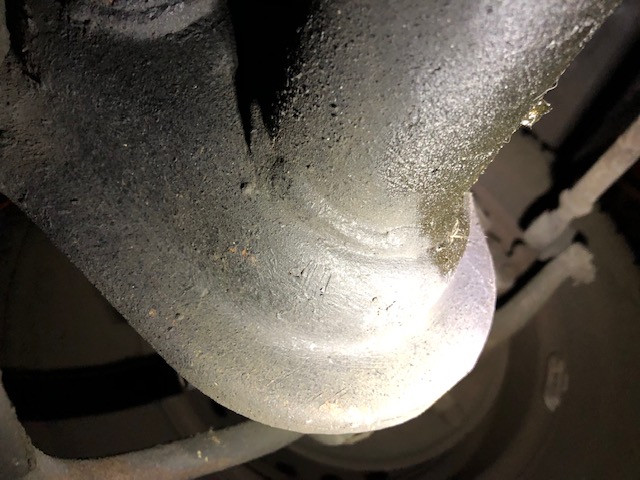

2/2 So, habe nochmal gecheckt. Rechts ist ganz hübsch (letzter Beitrag Bild 1-4) links open house (dieser Beitrag Bild 1-4)
Bilder anklicken, dann drehen die sich richtig.
Herzliche Grüße, Jan

Ist halt so eine Sache mit Ferndiagnosen anhand von Bildern; aber...
je weiter unten der Rost sich zeigt desto eher kann man sie richten/erhalten.
Wenn sich ein Rostloch so wie bei Deiner Achse schon in der Mitte zeigt ist sie eher am Lebensende angekommen; also eher gegen eine andere tauschen.
Gruß Bernd
ulme*326
Vorstand IGT2
Beiträge: 2815
Registriert: 10.04.2007 23:15
IG T2 Mitgliedsnummer: 326
Re: Vorderachse schweißen
Beitrag von ulme*326 »
sehe ich auch so - Großbaustelle - nichts was man im Fzg. schweissen sollte
und wenn man dann ohnedies ausbaut ist der Kauf einer neuen sicher der bessere und schnellere Weg.
Das Rep.-Schweissen verschlingt ja auch Zeit und Kosten.
Nichts spricht gegen Achsen aus Kalifornien - wenn sie denn wirklich von da sind.
Auch in USA gibt's ja Regionen mit Matsch, Salz und Schmodder. Und so ein gestrahltes Teil blendet natürlich.
Es gibt nämlich keinen wirklichen Grund eine kalifornische Achse sandzustrahlen. Und zudem vertragen die Nadellager und das Fett in den Rohren eigentlich überhaupt keinen Sand. Wenn gestrahlt wurde bleibt zu hinterfragen wie professionell und aus welchem Grund das gemacht wurde. Die im Netz angebotenen sehen sandgestrahlt aus.
Ich würde nach einer neuen oder guten ungeschönt gebrauchten VA suchen. Auf die Ausführungsart mit oder ohne BKV achten.
