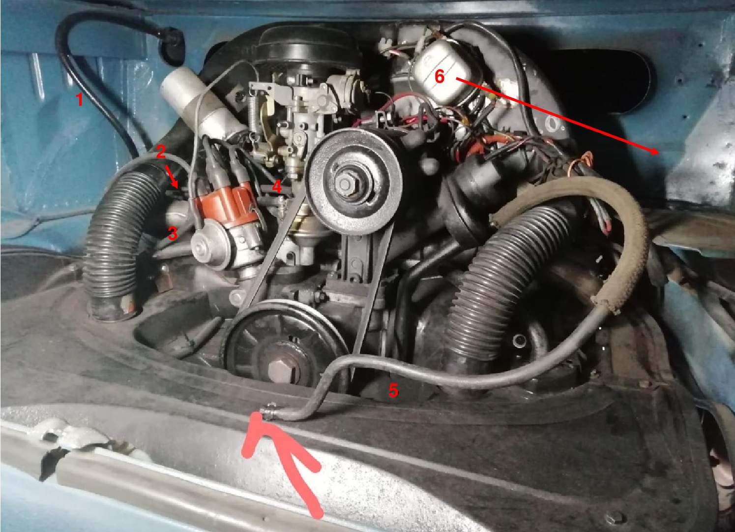

Hallo Adrian,
Norbert*848b hat geschrieben: 20.03.2019 19:02 … vielleicht sehe ich noch mehr auf dem "Suchbild", so ich dann etwas mehr Muße habe.
… nun ist es so weit. :D
1 Was ist das für eine Leitung und wo endet die?
2 Das Zündkabel sollte da verlegt sein, wo der Pfeil hinzeigt.
Da sollte sich ein 3-fach Halter für die Zündleitung befinden.
(Zwei für Zündkabel und 1 x (unten) für die Spritleitung.)
3 was ist das für eine Leitung, wo endet die?
4 Die Leitung die auf dem Ansaugrohr gesteckt ist, endet normalerweise am linken
Anschluss des Thermovenbtils auf dem Luftfilter. Da Du keinen originalen Luftfilter hast,
endet die denn im Nirwana und ist hoffentlich verschlossen?
5 Hier sollte sich ein Schlauch befinden, wo die Luft für die Ansaugluftvorwärmung
abgenommen wird. Dieser Pappschlauch sollte dann am unteren Anschluss des Ölbadluftfilters aufgesteckt sein.
6 Der Regler sollte normalerweise in diesem Bereich angeordnet sein,
Pritschenfahrer sollten wissen wo denn genau hin. Da bin ich jetzt überfordert,
weil ich diesbezüglich nur über "normale" Buskenntnisse verfüge. :(

Bei meiner 79er Pritsche ist der Regler integriert.

:yau: :D , vielleicht weitere Wortmeldungen von Leuten, die zufällig eine Pritsche mit Gleichstrom-Lichtmaschine (ggf. auch Drehstrom mit ext. Regler) haben :?:
