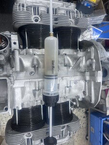

Die ölpumpe saugt das Öl aus dem Sumpf und drückt es durch Filter und Kühler!!
Hast du diese vor Inbetriebnahme nicht befüllt kannst das sehr lange dauern !
Schraube deinen ölfilter ab und befülle diesen voll mit Öl
Dann hast du schon die halbe Miete!
Ansonsten kannst du versuchen über die Bohrung des Öl Druckschalter mit einer Spritze, Ölkühler und Ölfilter zu befüllen dann dauert das drei Startversuche und der Öl Druck ist da!
Ich hoffe natürlich, dass du auch eine frische Ölpumpe verwendet hast und nicht eine 50 Jahre alte ausgenudelte

Mit so einer Spritze kannst du den Kühler vorbefüllen!
