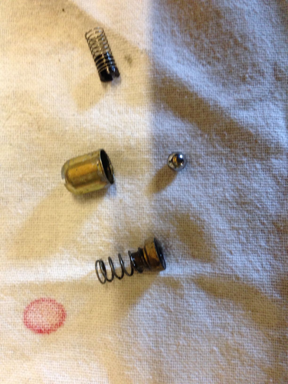

So, ich habe das Reduzierstück (M12) samt Vordruckventil ausgebaut. Bei mir konnte ich alles mit der Hand einfach abheben. Zusätzlich kam noch eine kleine Feder und ein Teil, das den Durchlass verengt mit raus.
Zu dem Umbau auf die 73ger Bremse ist noch festzuhalten, daß der Bügel, der vorne die Einstellwippe für das Handbremsseil hält, selbst gebogen werden muss. Die beidendie im Handel sind, passten bei mir beide nicht.
