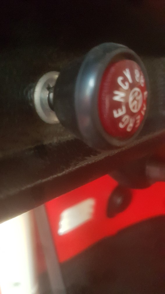

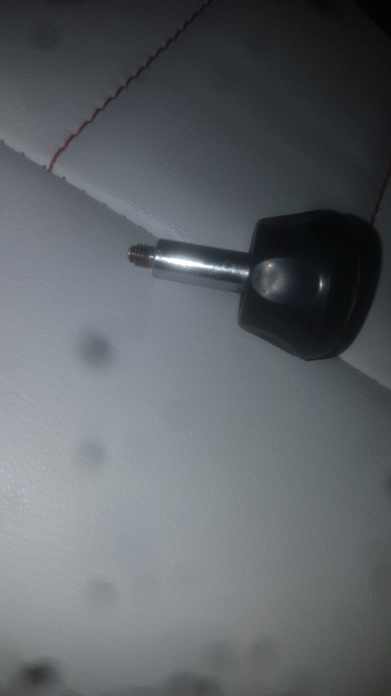

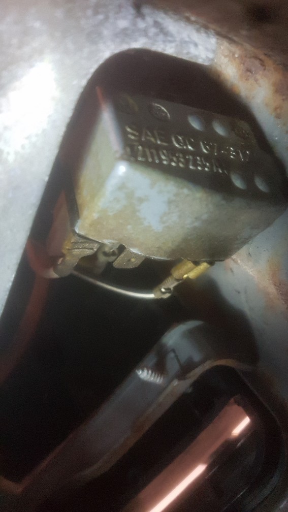

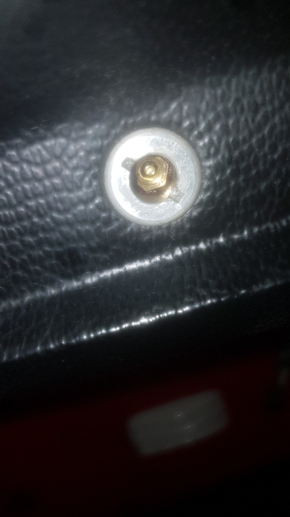

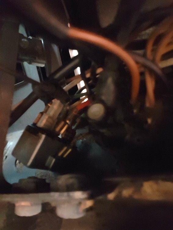

Sooo jetzt hab ich Bilder und Infos, manchmal gibts Dinge die wichtiger sind wie unser MegaHobby 😉
Kranke Kinder zum Beispiel 🙄
Teilenummer ist so wie Norbert schreibt die 211er Nummer. Auf einem Bild sieht man den Abstand zwischen Hülse und Ausziehelement und auf einem Bild weiteren den Einblick in das untere Ende vom Schalter...ich hoffe es hilft 😉
Achso, in Sachen Umrüstung wüsste ich nicht was noch umgerüstet werden müsste....H4 Scheinwerfer, Rückleuchten und Tacho sind auf den deutschen Markt angepasst.
Gruss
Matthias

Hallo Matthias,
matthias_vwauto hat geschrieben: 22.05.2019 21:58 ...ich hoffe es hilft
Deinen "Mutterwitz" finde ich grandios. :D
matthias_vwauto hat geschrieben: 22.05.2019 21:58 Achso, in Sachen Umrüstung wüsste ich nicht was noch umgerüstet werden müsste....H4 Scheinwerfer, Rückleuchten und Tacho sind auf den deutschen Markt angepasst.
Kann man das jetzt so deuten, dass Dein Blinklicht nicht mehr mit dem Bremslicht auf einer Birne arbeitet?
… dann könntest Du auf einen normalen deutschen Warnlichtschalter gehen, der nicht mehr das Kabel / die Klemme 54 bräuchte?
… dann sollte ev. auch der Schalter 111 953 227 A der passende sein?

Norbert*848b hat geschrieben: 23.05.2019 04:17 dann sollte ev. auch der Schalter 111 953 227 A der passende sein?
Sorry, hier hat der Kopierteufel zugeschlagen. :unbekannt:
Das ist leider die Nummer für das Relais. :(
Solch ein Schalter müsste passen wenn Klemme 54 nicht gebraucht wird, Händlerbeispiel: https://www.wagenteile.de/shop_de/95323 ... 32332.html
