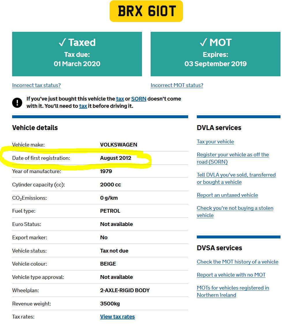

- Beiträge: 5207
Re: Kaufberatung T2b Riviera-Umbau
Moin Horst,
falls der Verkäufer noch den Amerikanischen Brief haben sollte, lass dir den auf jeden Fall mitgeben.
In deiner Englischen Zulassung steht August 2012 als Erstzulassung.
Damit kannst du dir dann bis zum Jahr 2042 das H-Kennzeichen abschminken, zumindest wenn du so ein Straßenverkehrsamt wie Hamburg erwischt. Hoffentlich erkennen die den Zettel mit der "Temporary Registration" vom 5-13-79 an.
Auch wenn es widersinnig ist, halten sich die Beamten an dem Stück Papier fest, was sie in den Händen haben.
Und wenn der sich in das UK Dokument verbissen hat, kann es komisch werden
Bei der MOT war der Verkäufer aber auch immer recht auffällig und ist häufiger durchgefallen: Das waren aber immer Kleinigkeiten.
https://vehicleenquiry.service.gov.uk/
Dann dein Kennzeichen BRX610T eingeben und alle Informationen sind abrufbar.
Damit machen die Briten den Fähnchenhändlern den Tachobetrug deutlich schwerer, da die Daten für alle einsehbar sind.
Hier noch einmal der Check, ob dein Auto gestohlen sein könnte:
https://www.gov.uk/checks-when-buying-a-used-car

Genau das mit der Erstzulassung stand bei mir auch drin, offenbar tragen die Engländer da immer die erstmalige Zulassung in GB ein.Tanjas&Thomas_T2b hat geschrieben: ↑21.06.2019 08:49 In deiner Englischen Zulassung steht August 2012 als Erstzulassung.
War aber bei mir gar kein Problem, die wollten nur auch nicht das Datum vom amerikanischen Title (den hatte ich allerdings nur als Kopie) nehmen, sondern das Baujahr laut Datenblatt TÜV-Süd.
Die MOT-Sachen sehen schlimmer aus als es ist, die Fails sind alle vom selben Datum. Und die Handbremse hat bei mir trotz gültigem MOT auch nix getaugt...
