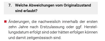

Ist doch völlig Latte ob es zu 100 % gleiche Umbauten sind oder nicht. Der Prüfer hat einen Bemessungsspielraum. Wenn es zeitgemäße Umbauten sind (mein Prüfer sagte etwas von Baujahr plus 10 Jahre), kann trotzdem eine H-Abnahme erfolgen. Sportsitze vom Golf I GTI sind ggf. möglich, Golf IV Sitze sind ein no go. Ich brauchte für die Eintragung der beiden Vergaser samt Sportluftfilter ein Geräuschgutachten sowie ein Leistungsgutachten. Das Leistungsgutachten war kein Problem und das Stand / Fahrgeräusch wurde dann ganz pragmatisch mit dem Smartphone auf dem TÜV Gelände gemessen. Das er ein wenig lauter war, lag bestimmt an den rasselnden Ventilen. Die Werte wurden also entsprechend korrigiert und alles war gut.aviator hat geschrieben: ↑02.08.2019 22:39Ich fürchte das wird Dir nicht helfen. Ist überhaupt nicht vergleichbar. Das eine ist eine Zweivergaseranlage, deines ein Zentralvergaser. Und es sind ganz andere Vergaser.E+P Bulli hat geschrieben: ↑02.08.2019 22:07 Hallo Bulli-Tom..tut mir leid wegen den späten Infos.

Dein Eintrag hilft sehr wahrscheinlich nicht weiter. Ein Prüfer mag Ermessungsspielraum haben. Aber das weiß er auch ohne ein Bildchen von einer völlig anderen Vergaseranlage, die eingetragen wurde. Dass viele Leute viele Sachen eingetragen bekommen weiß jeder. Wenn überhaupt (!) hilft ein Bild von einer vergleichbaren Eintragung.

Gab es den Vergaser bereits max. 10 Jahre nach der Erstzulassung, liegt eine gültige AU Bescheinigung vor und hat der Motor nach dem Umbau keine Leistungssteigerung, steht der Eintragung nichts im Weg.

Wieder falsch. Vielleicht wäre es für alle beteiligten besser, Du hältst Dich mit Deinem gefährlichen Halbwissen zurück. Sorry, ich muss es so hart sagen. Du triffst hier mit einer Selbstsicherheit falsche Aussagen, die Andere, die vielleicht noch weniger Ahnung haben als Du, für bare Münze nehmen könnten.
Du hast zitiert aus den Anforderungen für das H-Kennzeichen. Nur weil eine eingetragene, zeitgenössische Änderung nicht zum Verlust des H-Kennzeichesn führt, heisst das nicht, dass solche Änderungen automatisch eintragungsfähig sind. Die Eintragung der technischen Änderung und das H-Kennzeichen sind erstmal zwei getrennte Vorgänge. Die technische Änderung muss unabhängig vom H eingetragen werden. Wenn sie dann auch noch zeitgenössisch ist, kann das H erhalten bleiben.
