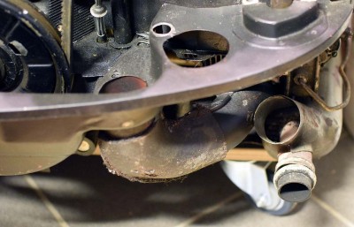

Kann evtl. jemand mal ein Bild posten, auf dem zu sehen ist, wie das Warmluftentnahmerohr (Teil Nr. 2) eingebaut bzw verlegt ist und wo es befestigt wird? Am besten von unten fotografiert... Danke!

....so etwa?!

Perfekt! Vielen Dank!
