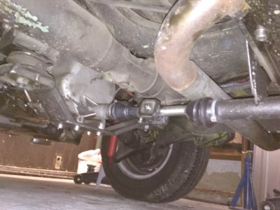

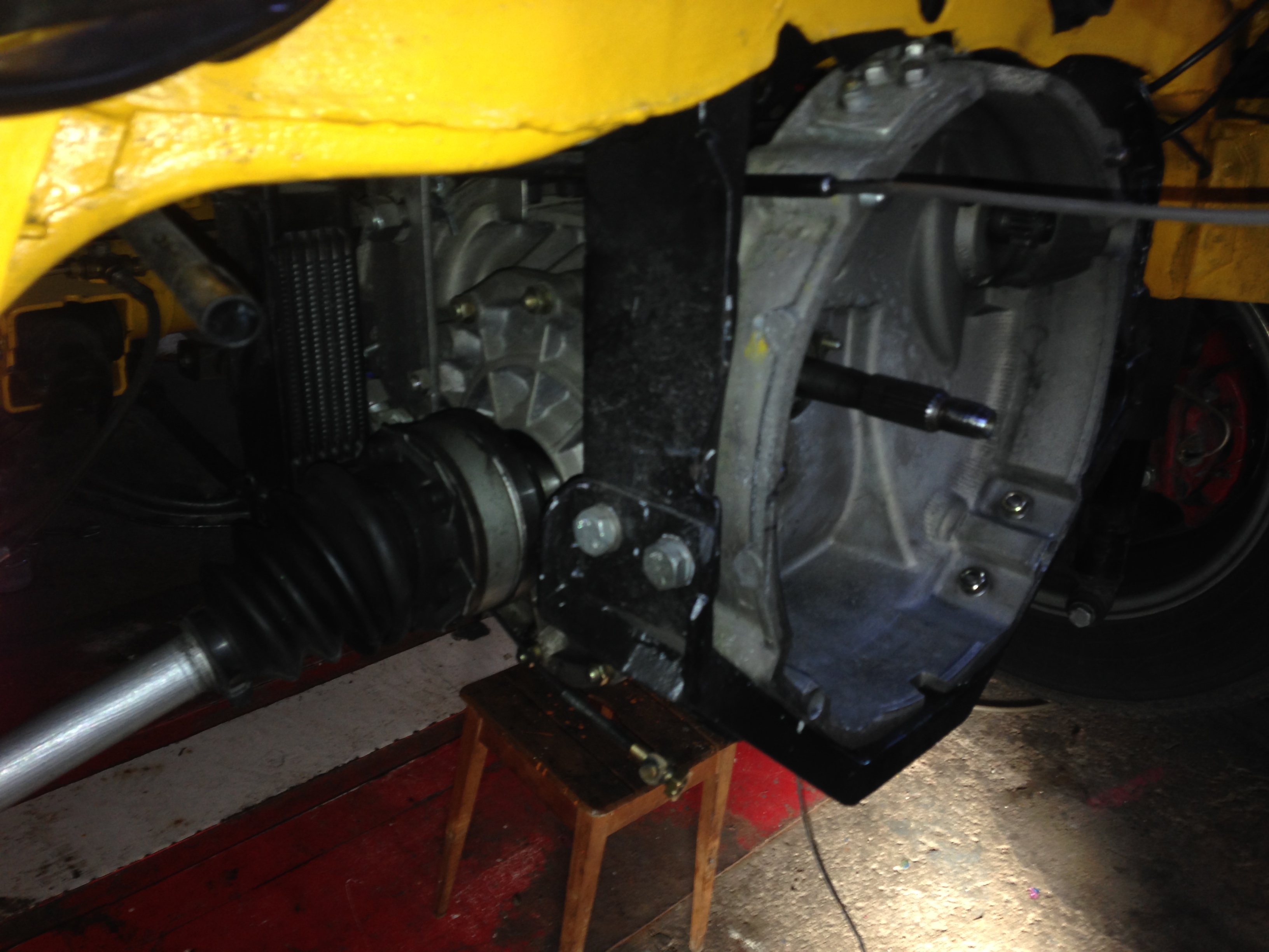

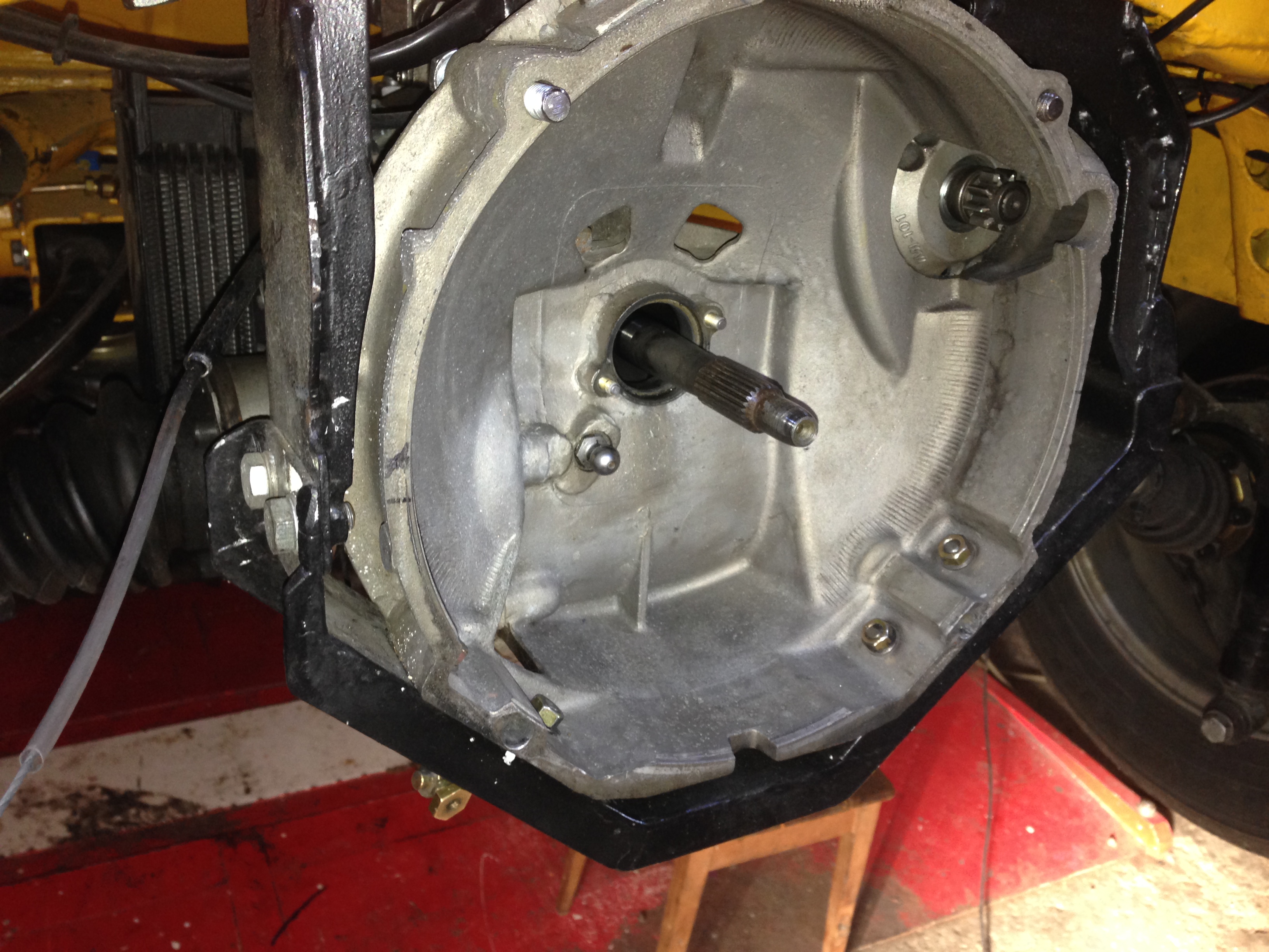

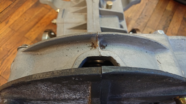

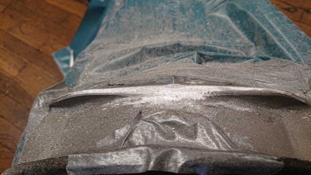

Gestern und heute ging es ein bisschen weiter
Getriebeoberseite stößt an der Karosserie an entsprechend abgeschliffen. Jetzt hat es ausreichend Platz Lehre zur Vermittelung angefertigt der erste Halter ist fertig Harald

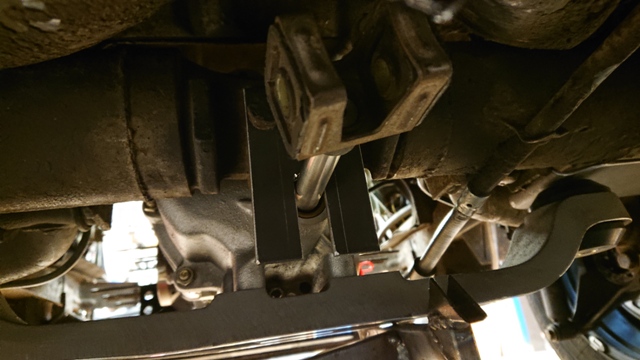

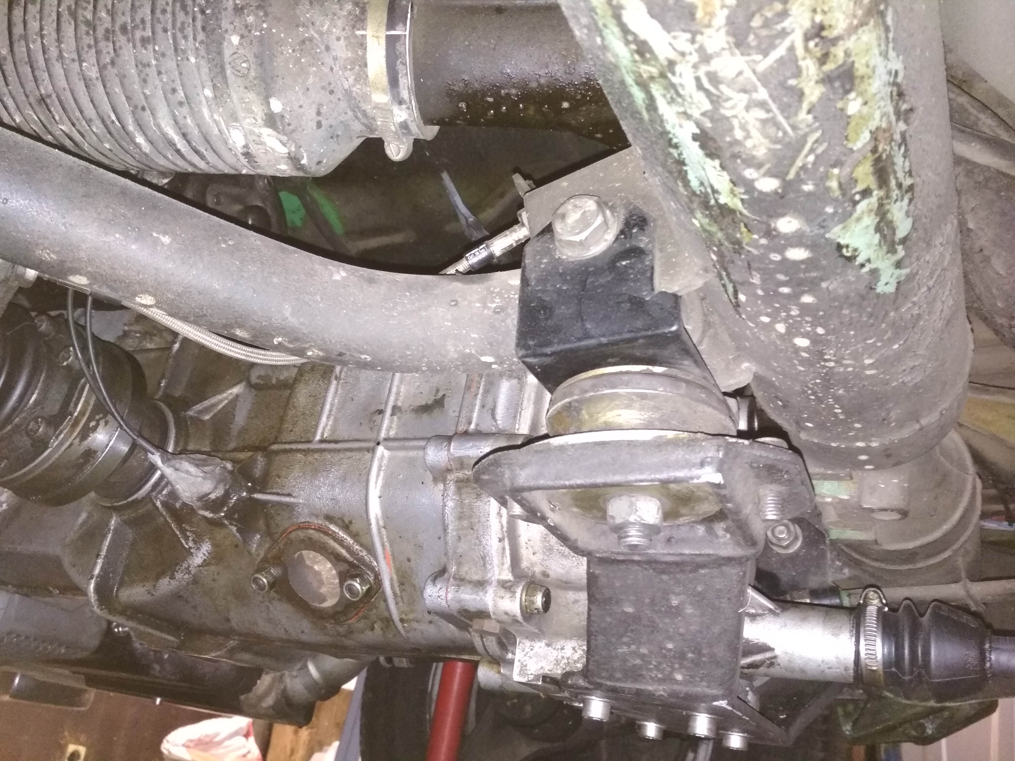

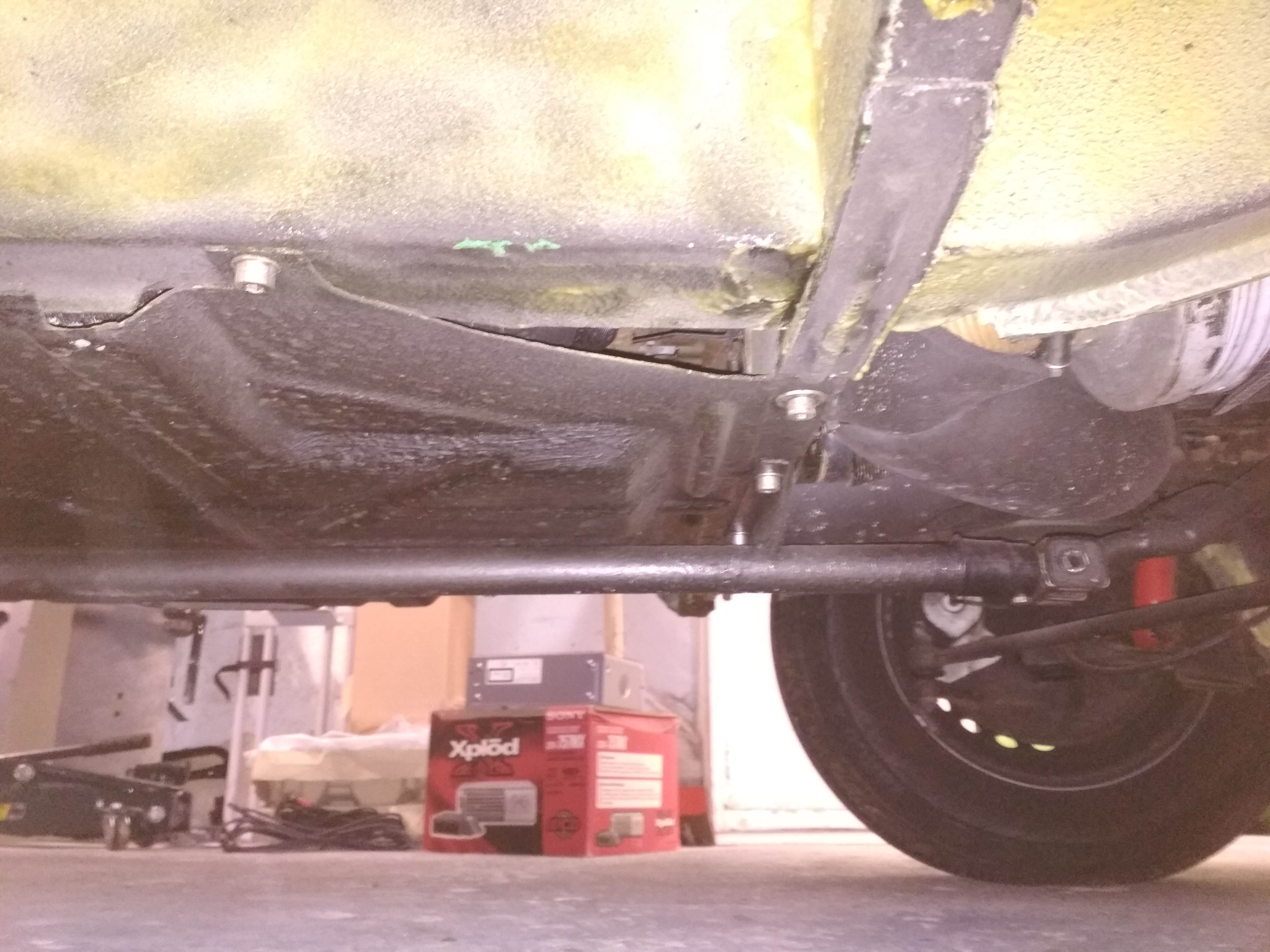

Hier noch etwas zur Lage und Befestigung des 914er Getriebes
Der hintere Getriebehalter ist am modifizierten originalen Getriebehalter der ja oben in Gummis gelagert ist aufgehängt. Der untere Halter ist starr mit der Getriebeglocke verschraubt. Das bringt etwas mehr Bodenfreiheit.
Ich möchte noch anmerken, meine Getriebeträger sind ja eigentlich Prototypen, da steckt sicher noch Verbesserungspotential drin.

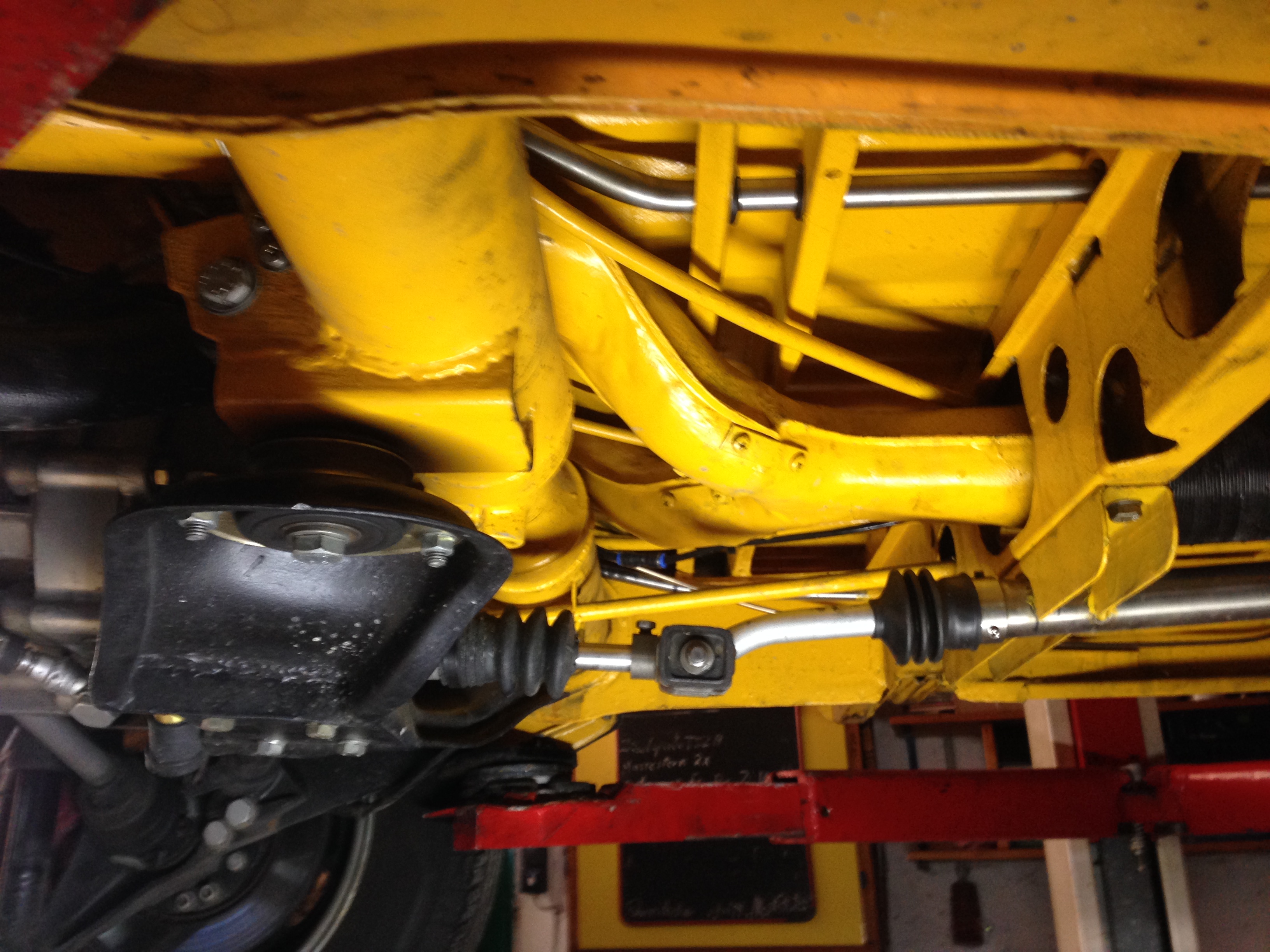

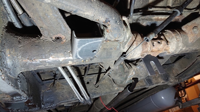

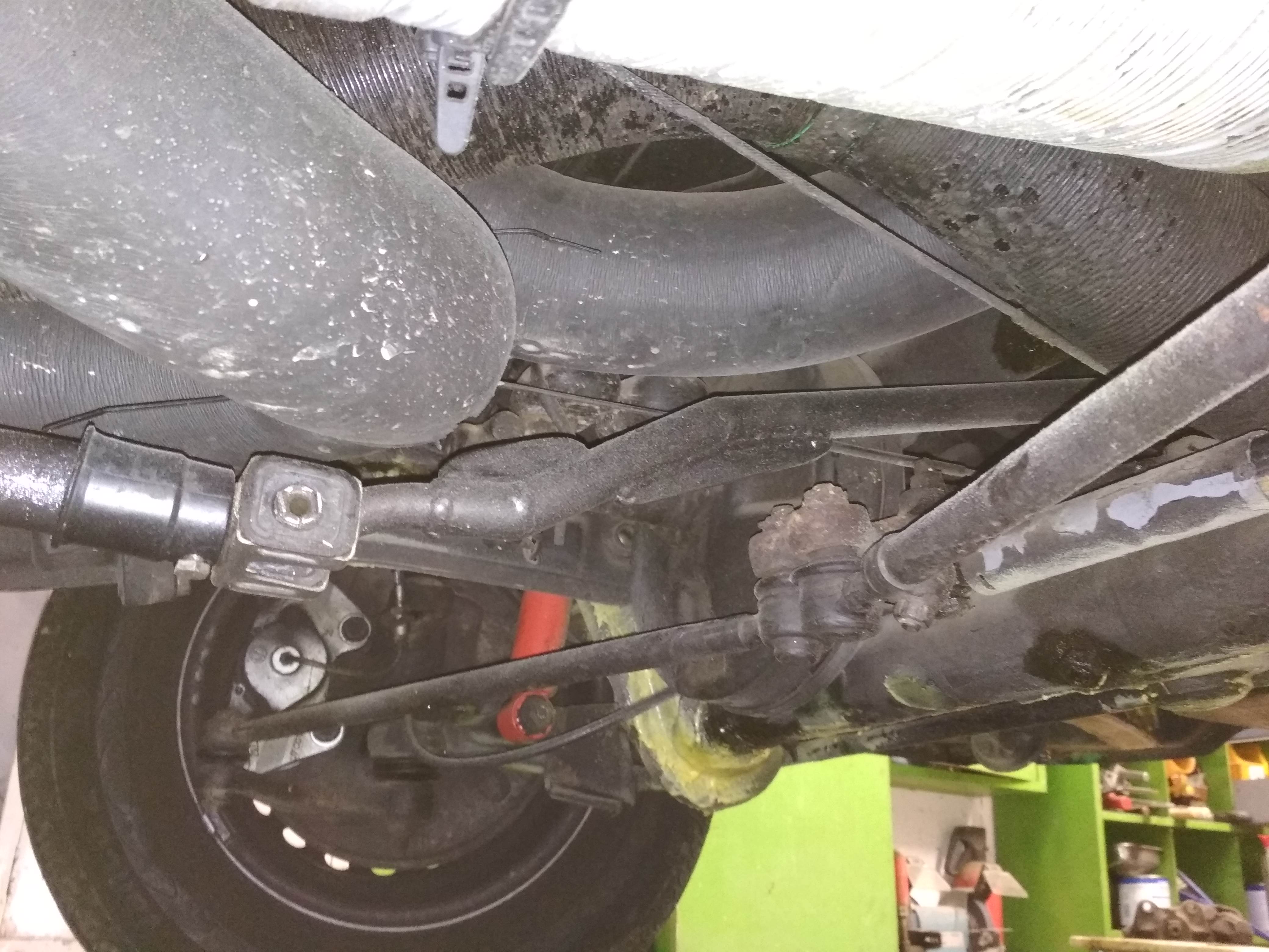

Re: Einbau / Umbau 5-Gang Getriebe
so hier noch ein paar Photos von meiner Umsetzung
