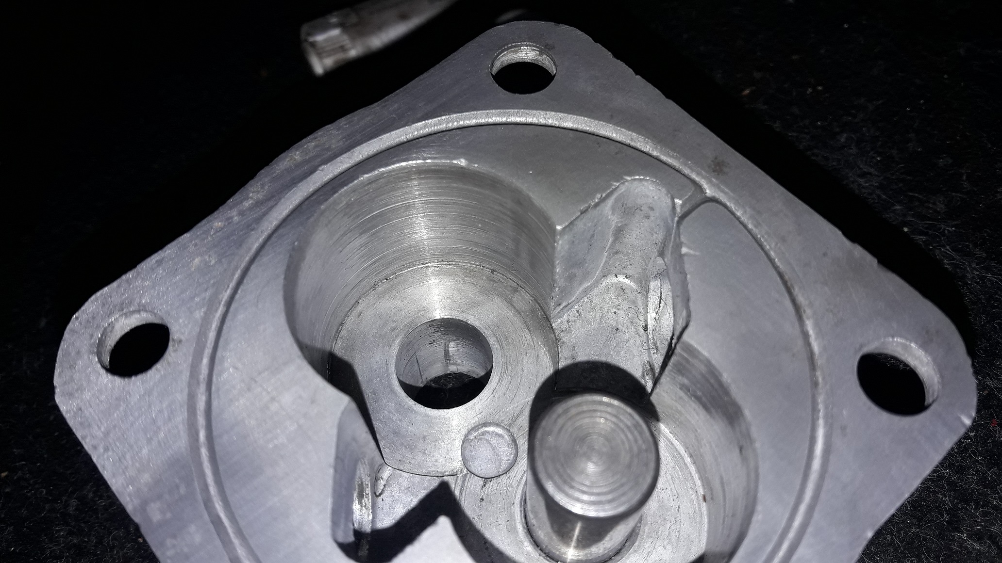

...das habe ich mir im Nachhinein auch gedacht. Ursprünglich hatte ich die Befürchtung, dass beim Spalten des Gehäuses die Stehbolzen der Pumpe (die ja am Gehäuse sitzen) gegen das Pumpengehäuse spannen und dieses verkeilen.
Im Nachhinein war diese "Phantasie" blödsinnig.

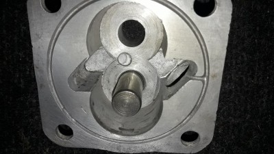

Trotzdem hat hat es gut geklappt -> Die Pumpe ist raus, von Dichtungsresten befreit und gereinigt:
Haltet Ihr die Laufspuren am Boden des Pumpengehäuses und an den Wänden für bedenklich?

Das verstehe ich noch nicht ganz. Meinst du Pumpendeckelseitig die Kanten der Zanhräder zu brechen? Wenn ja: In welchem Winkel zur Welle, und wieviel?Es sollte aber so sein, dass Du den Zahnrädern eine leichte Anphasung verpasst, so dass sich ein guter "Ölkeil" bilden kann.

… hatte ich bisher so noch nicht gesehen und auch noch nicht gehabt.
Ferndiagnose ist halt schwierig, wie sieht es denn mit der Lagerung aus?
Leicht eingeölt und kein großartig fühlbares Kipp-/ Radial- Spiel vorhanden?

… sieht für mich aus der Ferne schon einmal heftig deftig aus.neunzehn71 hat geschrieben: ↑30.10.2019 21:47 Haltet Ihr die Laufspuren am Boden des Pumpengehäuses und an den Wänden für bedenklich?
Gut, die beiden Zahnräder beidseitig zu den jeweiligen Anlageflächen (also deckel- sowie gehäuseseitig) so etwa im Winkel von ca. 30 °brechen und das für etwa 0,25 mm.neunzehn71 hat geschrieben: ↑30.10.2019 21:50 Es sollte aber so sein, dass Du den Zahnrädern eine leichte Anphasung verpasst, so dass sich ein guter "Ölkeil" bilden kann.
Ich hatte das einmal so nachlesen können, verfasst von einem Amerikaner, der alte VW Motoren für den Flugbetrieb fit gemacht hat.
Von dem stammen auch die 5 hundertstel Spiel zwischen Zahnrädern und Pumpendeckel.
.. leider kann ich jetzt den Beitrag im Netz nicht mehr finden, bzw. er ist nicht mehr verfügbar.
Meine Ölpumpe habe ich jedenfalls nach diesen Empfehlungen modifiziert, habe keine Dichtung mehr zwischen Deckel und Ölpumpengehäuse, das genannte Spiel ist bei etwa 5 hundertstel und ich fahre problemlos seit mehr als 15tkm damit herum.

Ich denke ich werde mal vorsichtshalber einer neue Ölpumpe einsetzen. Der spätere Wechsel ist ja relativ kompliziert, da der Motorträger im Weg ist, wenn ich das richtig sehe.

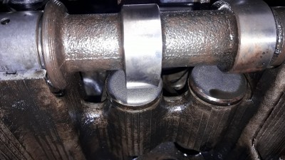

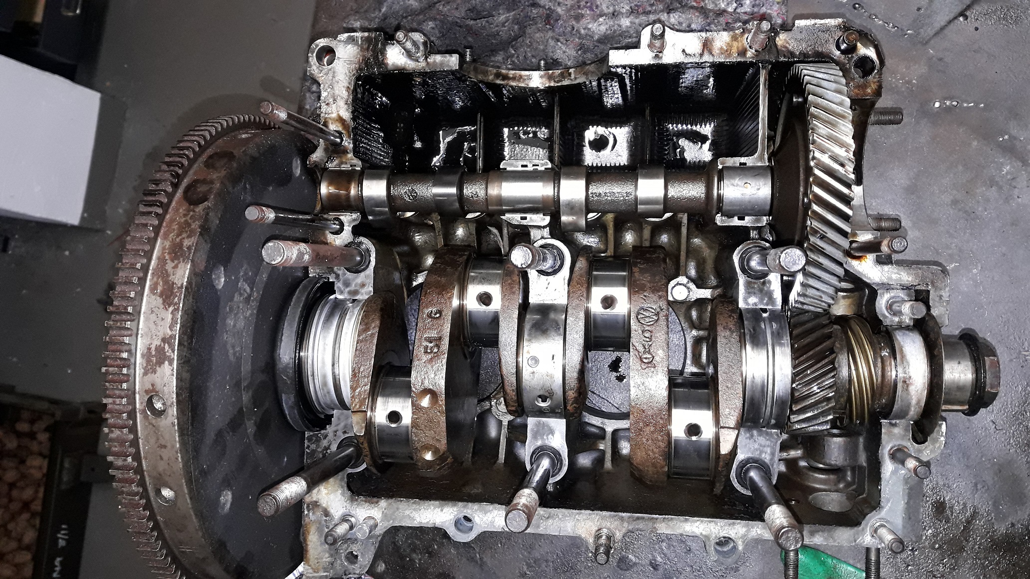

Ich hatte heute nach der Arbeit Zeit, das Gehäuse zu spalten. Das funktionierte gewaltfrei mit etwas Erwärmen(Heissluftfön) und einem Gummihammer: Grundsätzlich: keine Späne oder ausgebrochene Teile. Wenn jemand offensichtlich überholungsbedürftige Teile sieht -> bitte melden.
Natürlich galt der zweite Blick den Sitzen der Kurbelwellenlagern:

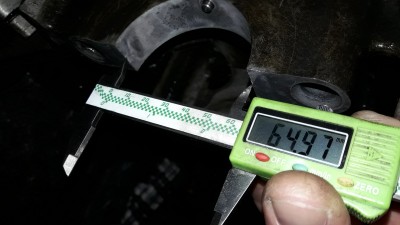

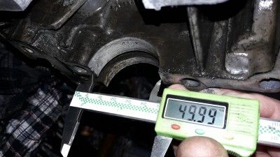

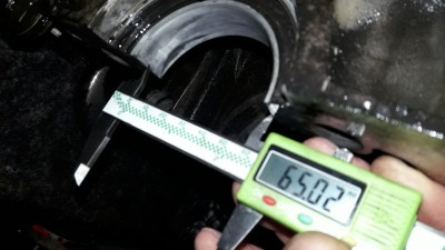

Ich habe mit meinem bescheidenen Messchieber folgendes gemessen:

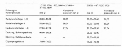

Die Werte überraschen mich. Laut Repleitfaden gelten folgende Werte: Ich bin davon ausgegangen, dass die Lagergasse überholungsbeürftig ist.
Mir stellen sich jetzt folgende Fragen:
1) Messe ich falsch? (Messmethode ?)
2) Ist das Messmittel in Ordnung?
3) Sind die Lagersitze doch OK und müssen gar nicht überholt werden?`

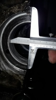

Ich habe nochmal mit einer Tiefenlehre gegengeprüft: Das bestätigt das erste Messergebnis.
Hat dazu jemand eine Einschätzung?
