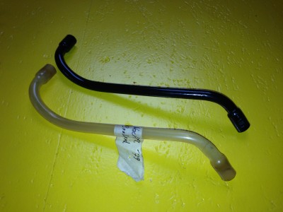

Ich möchte gerne meine neue Nachlaufleitung vorstellen:
Milchig Hell: Originale Leitung
Schwarz: Nachlaufleitung aus dem selben Material wie original, von Ralph
VG Ralph
