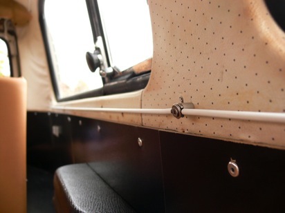

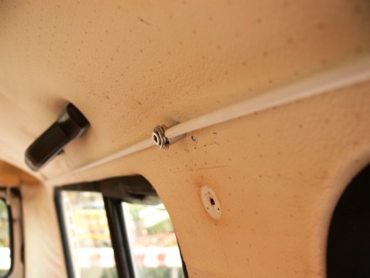

Die Spiraldrähte hatte ich schon vor dem Winterlager montiert;
mit einem Abstandshalter aus Alurohr und einer schönen Edelstahlschraube,
die Drähte gibts bei Fritz Berger als Meterware.

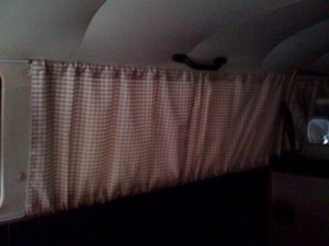

Oben: Unten: Habe mich entschieden oben und unten eine Schlaufe zu nähen (nähen lassen
dann flattert mir der Vorhang nicht in meinen Küchenblock!

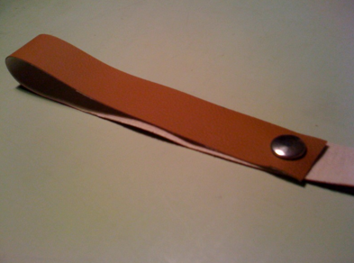

Hier ein von der Qualität nicht prickelndes Foto bei der Anprobe im Winterlager... Für die Schlaufen, um die Vorhänge in "Offen-Stellung" zu halten, habe ich das Kunstleder der
Klappsitzbank hergenommen und mit Druckknöpfen versehen; werden die im Frühjahr noch angeschraubt. Den Vorhang für die Schiebetür hab ich jetzt einteilig gemacht ... bin gespannt wie sich das ausgeht ...

Wie sagt Ihr da unten? Fesch?
Sieht toll aus. So Spielereien mit Abstandshalter mag ich! Bei Westfalia sind die unten allerdings ohne, ich glaube, damit sich der Vorhang da "festklemmt" und - im Bereich der Heckklappe - nicht "runterfällt" wenn Du die Klappe aufmachst.
Aber bei Deinem schönen Himmel und mit den von zarter Hand genähten Schlaufen:

hey sieht doch toll aus!
schön langsam kommt mir auch der gedanke vorhänge einzubauen.... man kann ja nie wissen was/wer kommt...

Bekannte haben Ösen hinter die Schrauben der Kleiderhaken und Scharnierabdeckungen gelegt und dann wieder angegeschraubt. Sie haben keine Löcher bohren müssen.

Musste ich auch nur wenige bohren ... da die Ausbauten der Vorbesitzer ihre Spuren hinterlassen hatten.aps hat geschrieben:Sie haben keine Löcher bohren müssen.
Habe soviel vorhandene Bohrungen übernommen wie möglich, nur bei der Heckklappe war noch nix vorhanden.
Hab auch wegen "sowenigwiemöglichbohrenmüssen" zwischen den Fenstern nur einen Befestigungspunkt gemacht ...
