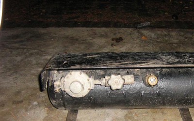

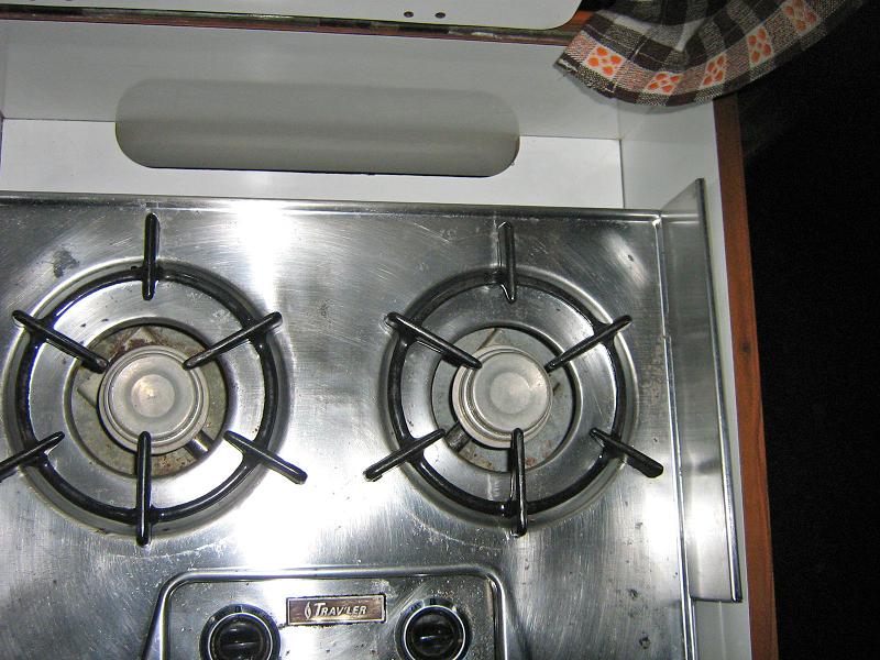

sooooo...ich versuch mein glück.eines der bilder zeigt den externen gastank incl.unterbodenschutz.was meint ihr?

Hallo Michael,
also ich meine, den Gastank kannste gleich ausgebaut lassen. Wenn der noch nie deutschen TÜV hatte kommen nette Kosten auf Dich zu, wenn es überhaupt geht. Aber vielleicht postet Roland*19 noch was, der ist Gastank-Fan (ich eher nicht - würde Dir raten, auf Gasbuddel umzurüsten).
Der Herd ist tatsächlich interessant - und wohl auch tatsächlich kein deutsches Produkt. Hast Du den schonmal ausprobiert? Wenn Du die Gasflamme ausbläst, schließt der dann nach 2-3 Sekunden automatisch (an nem Klacken zu hören)? Falls ja: Vielleicht nimmt Dir den ein Gasprüfer ab. Ich würde aber auch hier dazu neigen, auf ein deutsches Produkt umzusteigen - bei Gassachen spiele ich nicht. In der Freizeitwelt habe die ein paar Kocher in der Ausstellung, da kannst Du dann ja auch mal wegen der Maße schauen.

Den Tank ersetzen durch nen europäischen Unterflurtank oder eine 5Kg Gasflasche.
Das Feld is doch ok oder? Da solltest Du nen druckminderer anschließen der zum feld passt und gut oder?

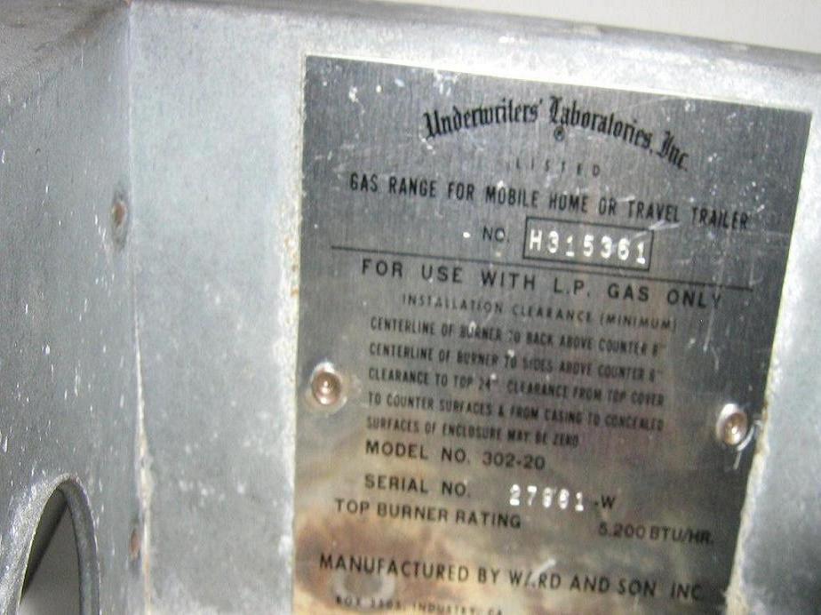

Gaskocher gibt es, wie schon oben erwähnt zig Varianten. Den Ami-Kocher kannste bei Gelegenheit bei uns im Museum abgeben - die Prüfung willst Du nicht machen lassen - das Ding hat keine deutsche Gasprüfnummer. Such Dir bei unserem Lieferanten http://www.freizeitwelt.de/ einen neuen aus, der in Deinen Küchenblock passt. Ich kann das Ding dann ür Dich bestellen, wenn Du mir die Artikelnummer an shop@bulli.org mailst. Preis ist der, der im Netz steht.
Für den externen Tank habe ich eine Lösung, Kontakt aber zu Hause. Mach mal bitte ne Erinnerungsmail an die Email-Adresse, dann schicke ich Dir den Kontakt zu. Tank im Austausch geprüft kostet unter 300,- EUR, den brauchst Du!
Überhaupt glaube ich, dass Du die Anlage wirst umrüsten müssen. Da würde ich aber zuerst zum Gasmann fahren und den fragen, was er sehen will, damit Du keine unnötigen Umbauten machst. Das könnte allerdings auch einen Kühlschrank betreffen........die Ami-Geräte haben halt inEuropa keine Typenprüfung.
Wenn alle Stricke reißen ruf hier http://www.vw-bus-engel.de/ an, der kann Dir sicher helfen.
