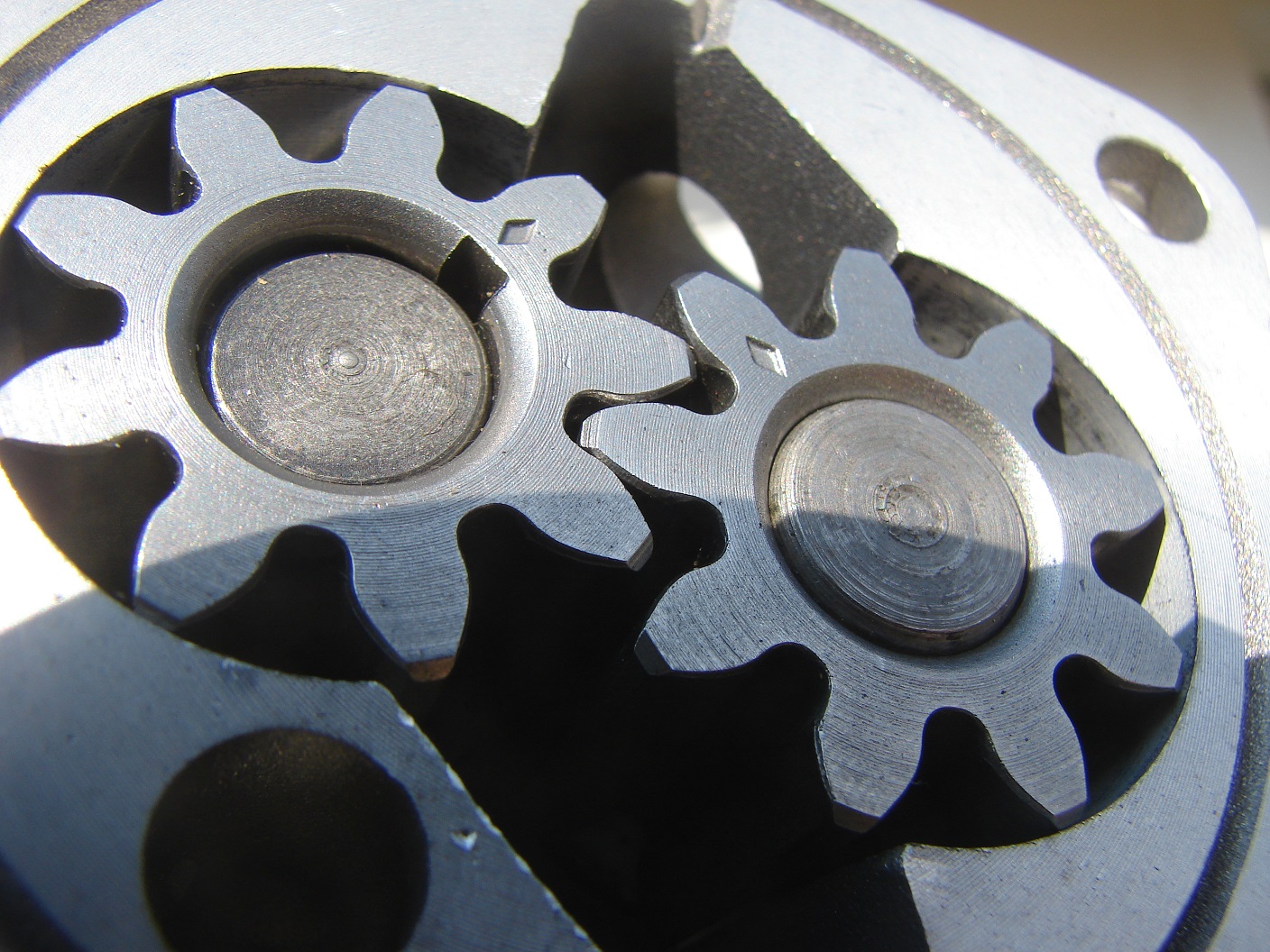

Gute Augen! Mit den Rhomben hast Du vollkommen Recht. Die gehören auf die gleiche Seite und - wenn ich mich richtig erinnere – nebeneinander, das treibende Rad in Drehrichtung vorn (jedenfalls war’s bei mir so eingebaut). Aber auch auf den Schadek-Werksbildern ist das nicht einheitlich. Könnte also durchaus sein, dass es Wurscht ist, wie Norbert vermutet. Dass Du bei mir keinen zweiten Rhombus sehen kannst, liegt daran, dass ich das nur als Montageversuch beim Eintuschieren des Gehäuses eingelegt hatte (falsch herum :roll:). Beim endgültigen Einbau waren sie wieder an der richtigen Stelle.

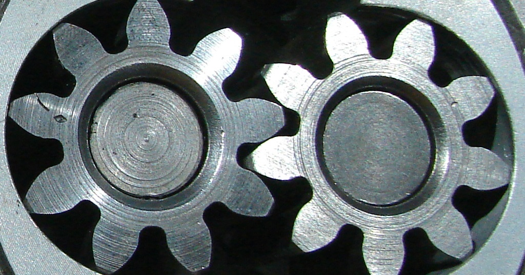

Erfreuliches von der Ölpumpenfront. Ich habe mir inzwischen zwei neue Filterölpumpen besorgt (was für die Allgemeinheit wohl weniger interessant ist :roll:), doch in der Pumpe habe ich etwas Interessantes entdeckt. Schadek hat offensichtlich aus Problemen gelernt. Norbert und andere hatten ja darauf hingewiesen, dass manchmal das treibende Zahnrad nicht ausreichend fest auf der Antriebswelle saß und deshalb mit einem Schweißpunkt gesichert werden sollte. Bei näherem Hinschauen habe ich bei meinen neuen Pumpen entdeckt, dass das Zahnrad jetzt per Nut/Feder-Verbindung auf der Welle sitzt. Das Problem sollte also in Zukunft gegessen sein.
