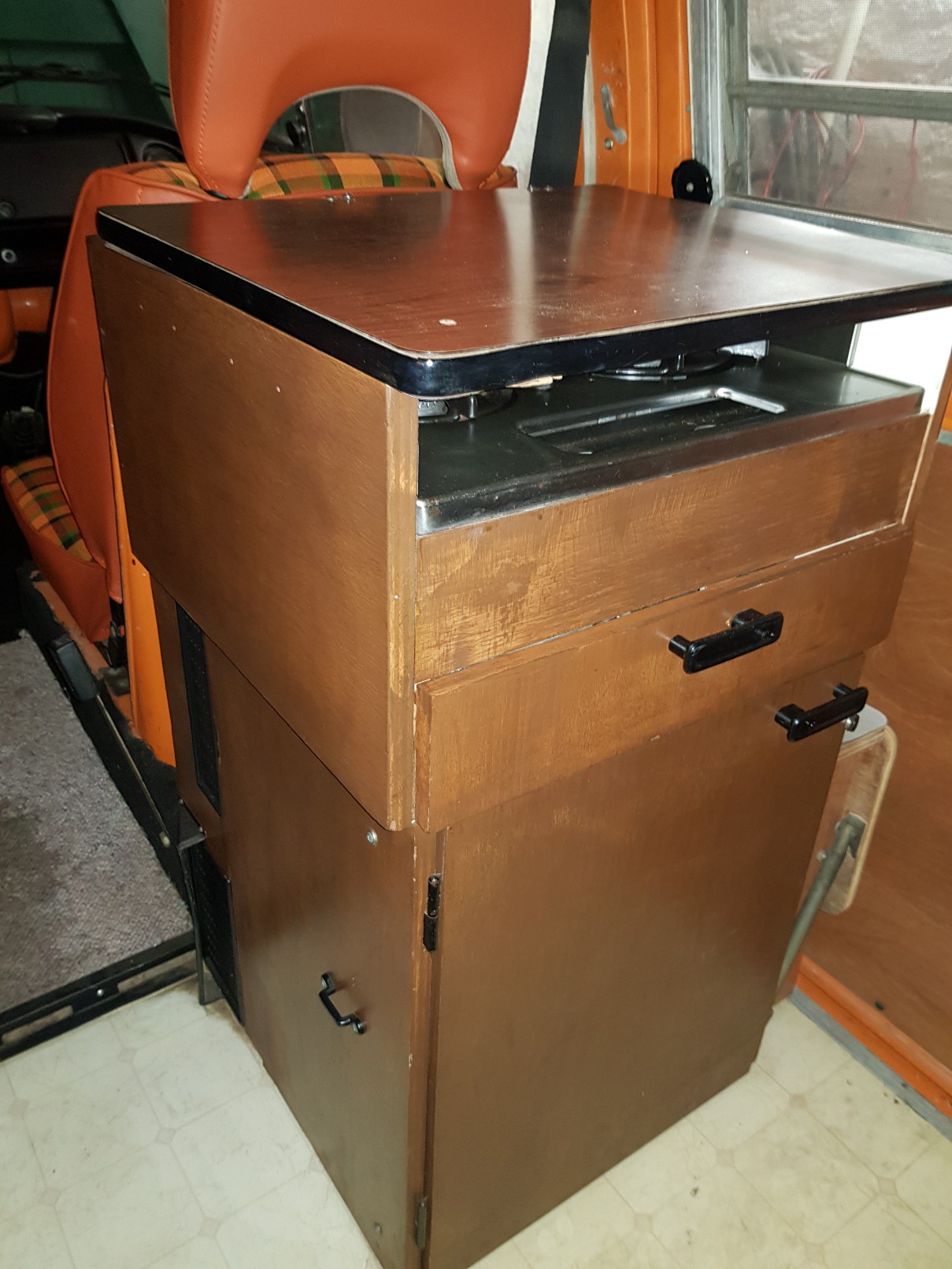

Fehlen nur noch Kocher und Kühlschrank :bier:

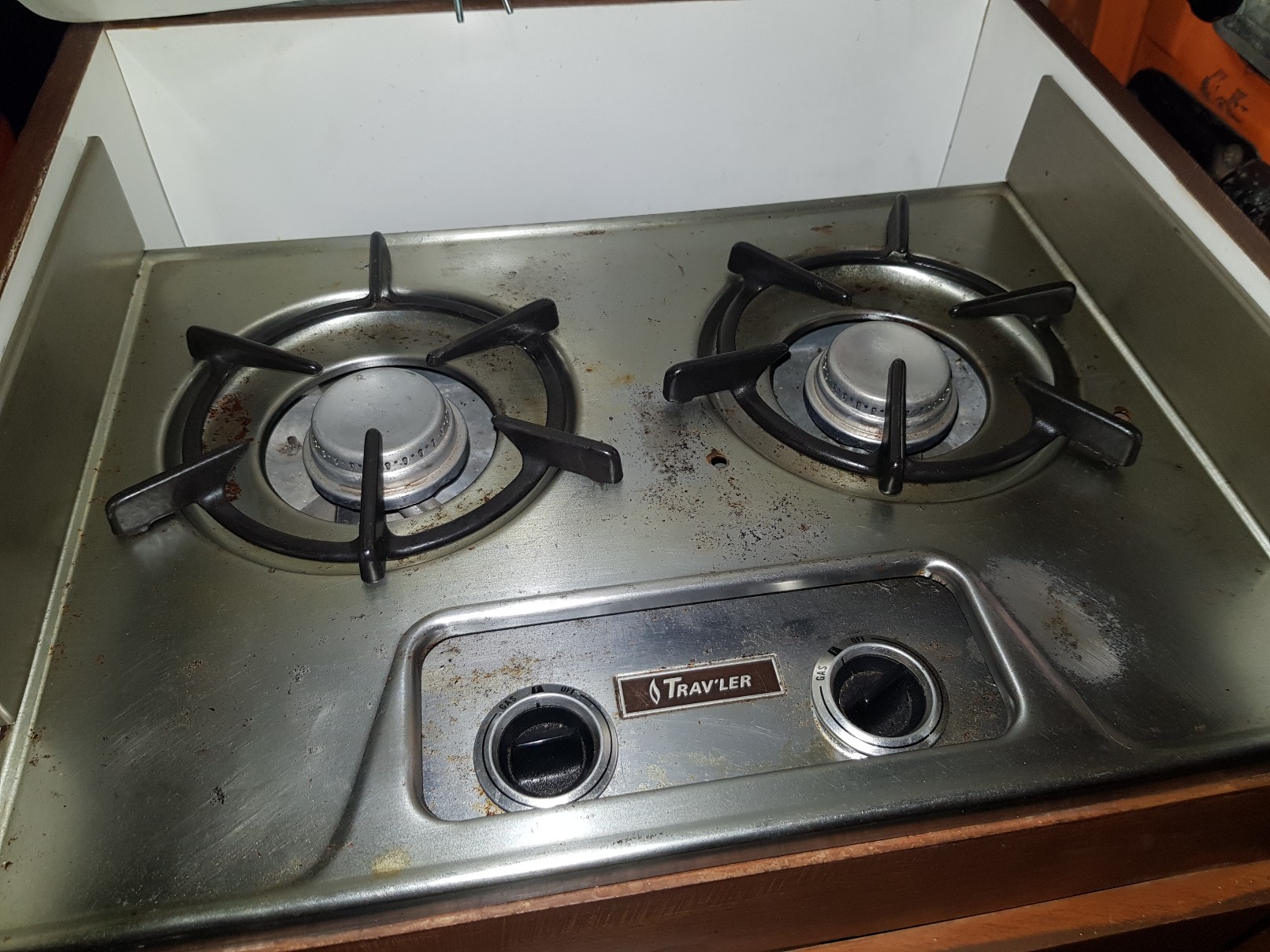

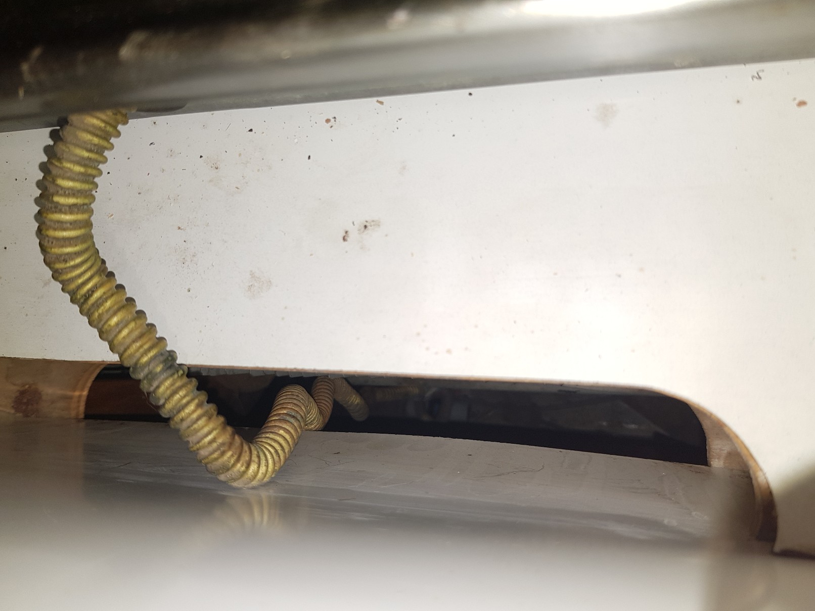

Der Kocher hat hinten nur einen extrem schlanken Anschlussschlauch. Das dürfte dann wohl die Verbindung zum Unterflurgastank sein? Gibt es vielleicht einen Gaskocher der da reinpasst und mit Kartuschen betrieben werden kann, ähnlich wie das LKW Fahrer manchmal haben?

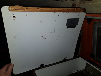

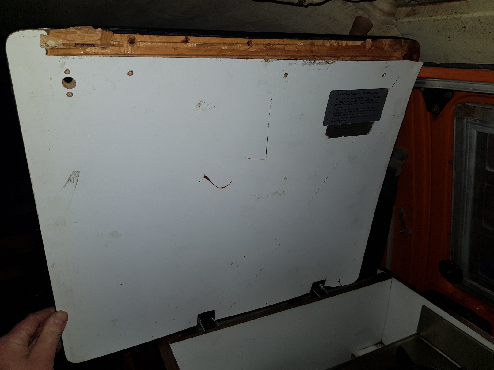

Der Schrankdeckel oben ist leider beschädigt....vielleicht hat jemand noch einen für mich? :jump:

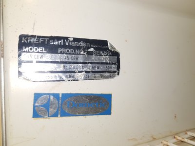

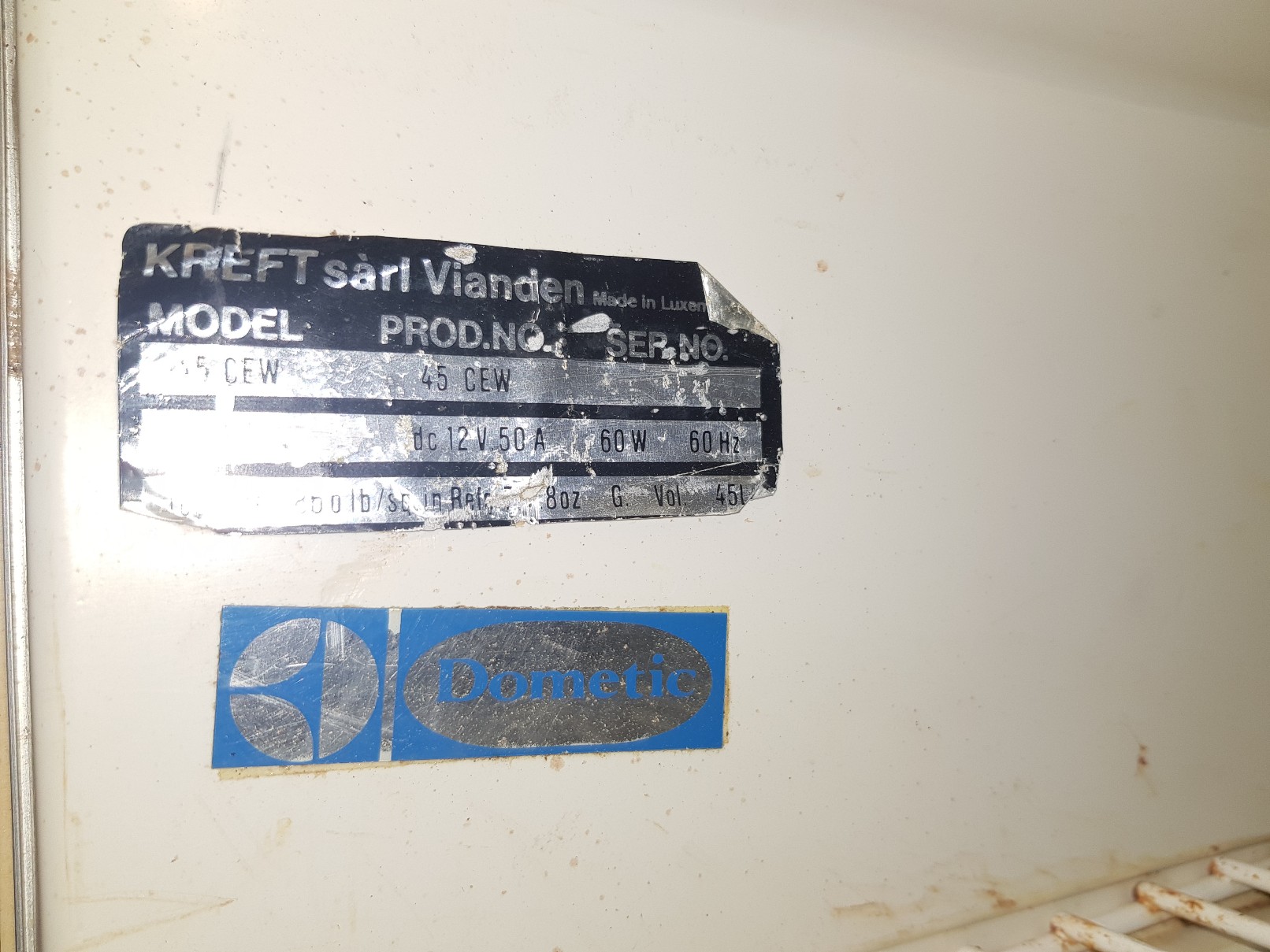

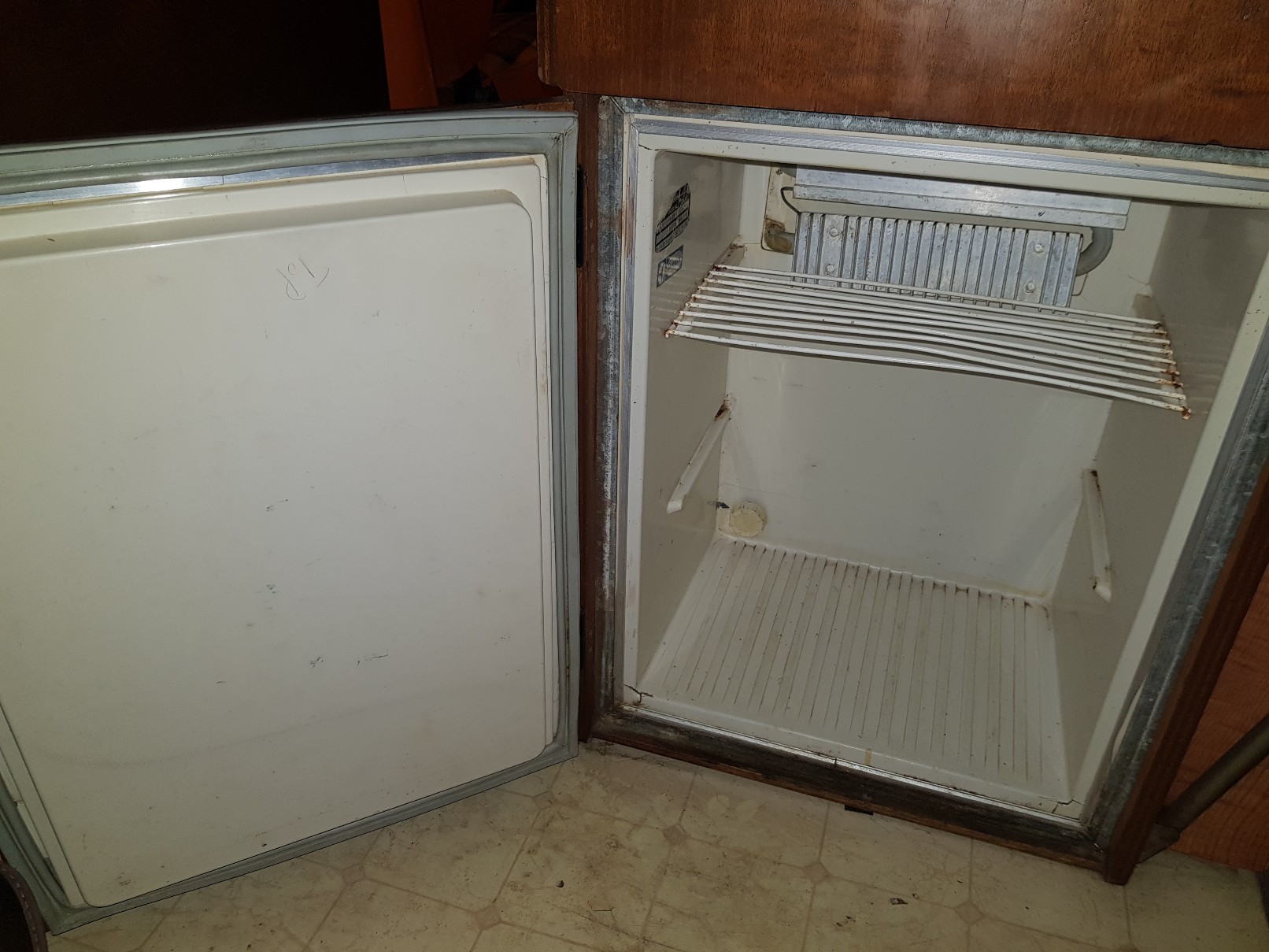

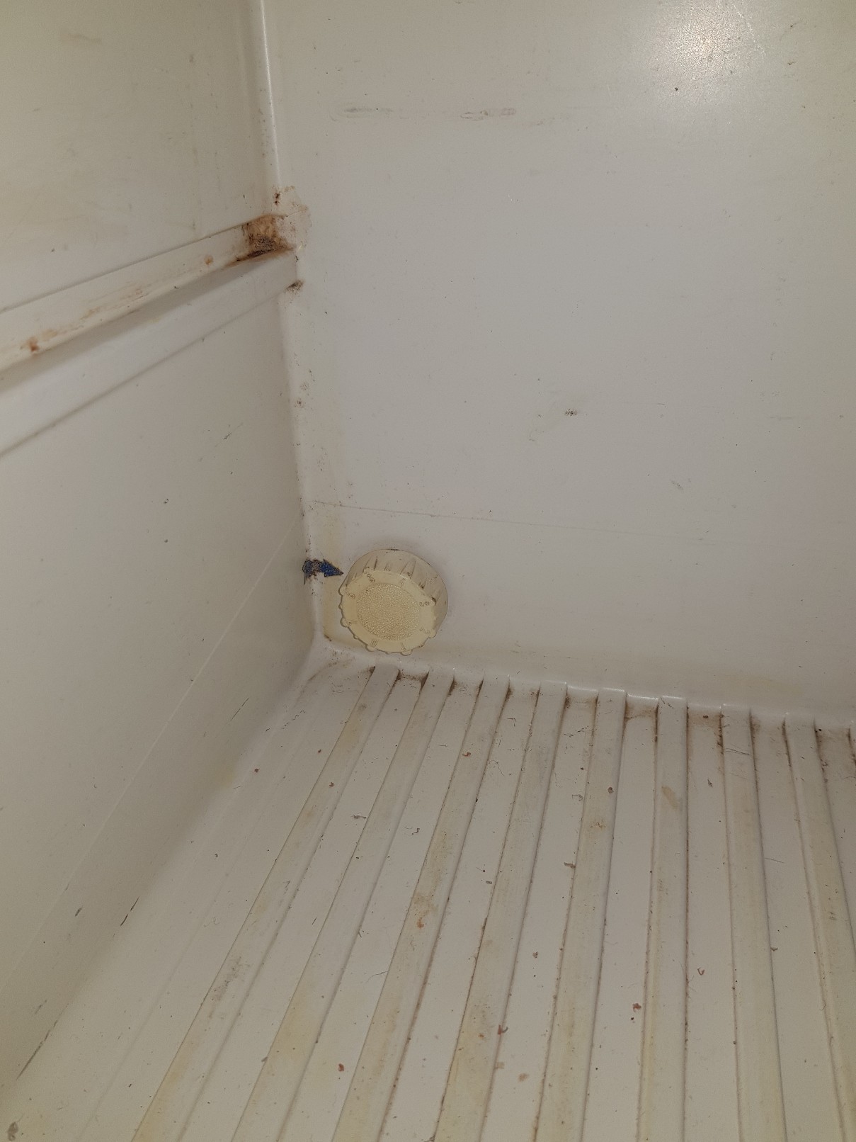

Der Kühlschrank hat wohl nur den Einstellknopf unten links drin....Anschlusskabel sieht man nicht, geht dann wohl zum Bedienpanel am Schrank. Somit wohl nur elektrisch und 12V.
Also werd ich den mal ausprobieren....
Falls er nicht mehr tut, hat jemand einen Tipp, welcher da gut als Ersatz geeignet ist?

Du wirst einiges umbauen müssen, wie das Thema Gas (TÜV relevant - hier so nicht zulässig, nur für USA).

Der Kühlschrank ist ebenfalls original. Den kannst du hier benutzen, da die US Modelle ausschließlich mit 12 liefen und keine extra Heizpatrone für 110V bzw. 230V haben. Auch der Betrieb mit Gas ist bei den US-Versionen nicht möglich. Wegen des 12V betriebs hast du auch dieses große Netzteil in der Sitzbank. An deiner Stelle würde ich das ausstauschen gegen ein viel besseres modernes Ladegerät mit entsprechender Leistung.
Wie Rolf-Stephan schon geschrieben hat: Die Gasanlage musst du vermutlich komplett ausstauschen, da der Gasherd üblicherweise keine temperaturgeregelten Absperrventile hat. Da sollte sich aber mit etwas suchen ein neuer Herd finden der passt. Hat deiner die Gasflaschen-Halter unter der kleinen seitlichen Sitzbank?

2. Kocher und Gastank
Ich habe den originalen 2 Flammenkocher im Schrank an der Schiebetür und direkt darunter einen üblen riesigen Gastank in US-Ausführung. Wie das miteinander angeschlossen ist, habe ich noch nicht exakt geprüft, da man hinter dem Schrank kaum etwas erkennen kann. Original sollten wohl Gasflaschen im kleinen Sitzkasten gegenüber der Schiebetür sein. Da ist aber alles zurückgebaut. Am besten wohl Tank (weil sicher nicht TÜVig) rausschmeißen und neue Lösung suchen?
Der Gastank ist für deinen Ami schon original... Siehe Anleitung: https://www.thesamba.com/vw/archives/ma ... ile/23.jpg
Den und das Kochfeld bekommst Du hier aber nicht durch die Gasprüfung. Den Tank könnte man ggfs. gegen einen Gastank vom T3 tauschen und der Kocher muss sich automatisch abschalten...
Wenn Du die Gasflaschen in die Bank packen möchtest, brauchst Du eine Entlüftung und musst entsprechende Löcher ins Bodenblech schneiden...
Die Unterschiede bei den Kochfeldern kann man hier gut erkennen: https://forum.bulli.org/viewtopic.php?f ... 3&p=234100
3. Unterhalb vom Kocher ist der originale Kühlschrank verbaut. Woran erkenne ich denn ob es ein kombinierter Gas/Elektrik Kühlschrank ist? Den würde ich gern mal ausprobieren....aber wie?
Den Kühlschrank schaltest Du über das Bedienfeld... die Temperatur wird über das Rad im Kühlschrank geregelt: https://www.thesamba.com/vw/archives/ma ... ile/19.jpg

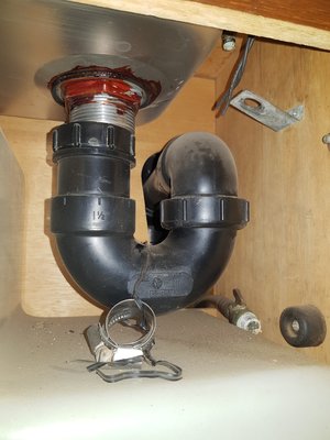

4. Spüle mit Wasserhahn, Ablauf und Tank
Spüle mit Wasserhahn ist vorhanden, ebenso der Wassertank und ein kleiner (loser) Knopf neben dem Hahn.
Die Wasserpumpe liegt lose neben Anschlusskabeln im Schrank und es gucken mich auch diverse wohl Originale Rohre an. Kann mir bitte auch jemand hierfür das Funktionsprinzip erklären?
Den Aufbau kann man in der Anleitung auch ganz gut erkennen: https://www.thesamba.com/vw/archives/ma ... ile/10.jpg

Das gibt es hauptsächlich, weil die Kühlschränke der US-Versionen ausschließlich über 12V versorgt werde. Es gibt keine zusätzliche Heizpatrone (oder zusätzliche Wicklung in der bestehenden Heizpatrone) für Landstrom (= 220V bzw. 115V), und auch keinen Gasbetrieb (zumindest ist das in den "US-Berlin"-Ausstattungen so).
Deshalb wird der Kühlschrank auch im Stand an Landstrom über den dicken Trafo 110V -> 12V versorgt, und mit dem Trafo kann man auch die Zweitbatterie laden. Das dann über die Eieruhr, um nicht zu überladen.

matthias_vwauto hat geschrieben: 28.02.2020 15:05 Wenn jemand seinen intakten Aufbau/Anschluss einmal mit Fotos hier einstellen könnte, das wäre wirklich super. So sieht man besser den Leitungsverlauf und welche Schraubanschlüsse wie und wo verbaut sind.
Bitte auch den elektrischen Anschluss der Pumpe...
Hi Matthias,
Bilder hast Du doch genug erstellt :wink:
Zu erst prüfen ob die Pumpe defekt ist... muss je nen Grund haben, warum sie nicht verbaut ist.
Wenn die Pumpe funktioniert dann in den hintern Anschluss des Tanks schrauben und mit dem Bügel fixieren.
In den vorderen Anschluss des Tanks auf dem Bild kommt der Kegelhahn mit dem durchsichtigen Ablaufschlauch.
Jetzt mit dem schwarzen Schlauch und den Kabelschellen den Hahn (der Anschluss unter dem Rohr des Hahn) und die Pumpe verbinden.
Der schwarze Schlauch mit dem konischen Gewinde kommt an den Druckwasseranschluss und geht an den anderen Anschluss vom Wasserhahn (den hab ich duch ein 3/8" Flexschlauch aus dem Sanitärbedarf ausgetauscht).
Der Schalter muss logischerweise im Plus der Pumpe zwischengeschaltet werden.
Und nicht vergessen: den Siphon wieder anschrauben... :wink:
Und auch wichtig: den Hahn vorher unbedingt entkalken... :shock:
Wichtig ist das ganze Dicht zu bekommen. Hier konnte ich mir mit Teflonband behelfen...
Infos zum Hahn gibts hier noch... viewtopic.php?f=9&t=26693&p=259628#p259628
