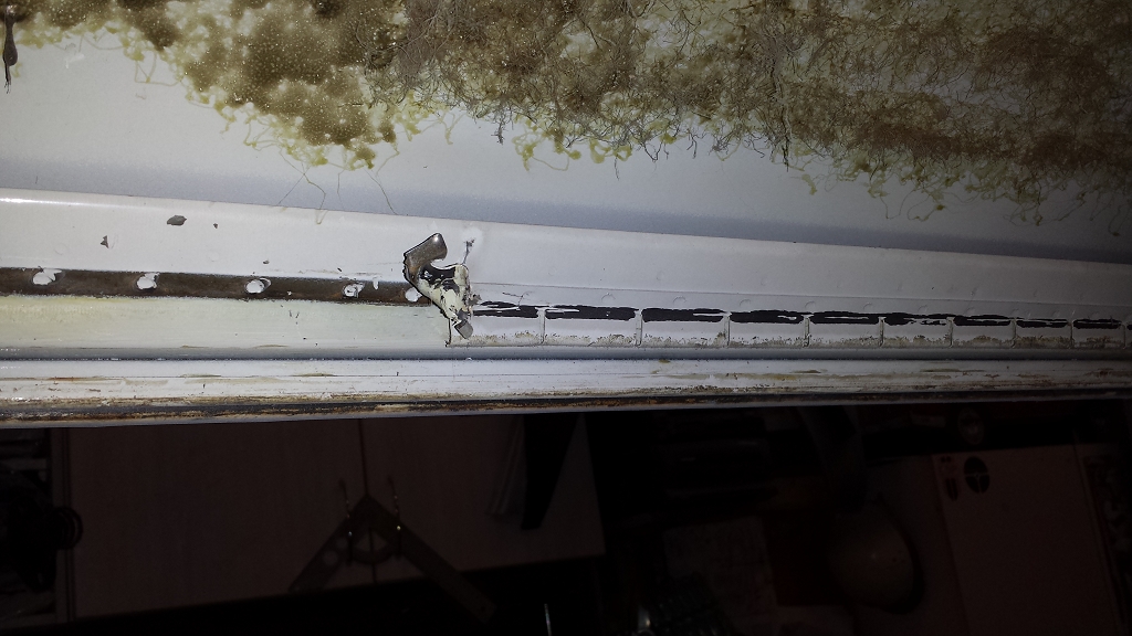

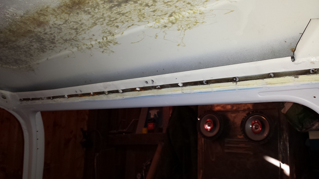

Ich hol das nochmal kurz hoch.
Mein neuer Himmel ist heute angekommen.
Jetzt befindet sich hinten eine Kunststoffleiste angenäht an den Himmel.
Aber hinten befindet sich doch keine Klemmleiste wo ich das reinstecken kann.
So wie es auf den Bildern aussieht ist es nur umgeschlagen und verklebt.

also ich meine, das war nur um die kante umgelegt und verklebt, der Heckklappendichtungsgummi ist dann drübergeklebt. Wie breit ist denn der Streifen? passt der denn irgendwie in die Nut und hilft nur beim strammziehen?

Clas hat geschrieben: 25.03.2020 16:14 Aber hinten befindet sich doch keine Klemmleiste wo ich das reinstecken kann.
… seltsam irgendwie. :?
In der Knappmannsammlung wird aber erwähnt, dass da so eine Leiste vorhanden sein sollte:
A10.1/5-4
Aber wer weiß, was es da für Variationen über die MJ gab.
BTW: In der VW Nomenklatur wird der Himmel als "Dachverkleidung" bezeichnet. 8)

Jetzt lese ich es auch..... Mist.
Dann muss ich mir was einfallen lassen, wie ich die Klemmleiste herstelle.

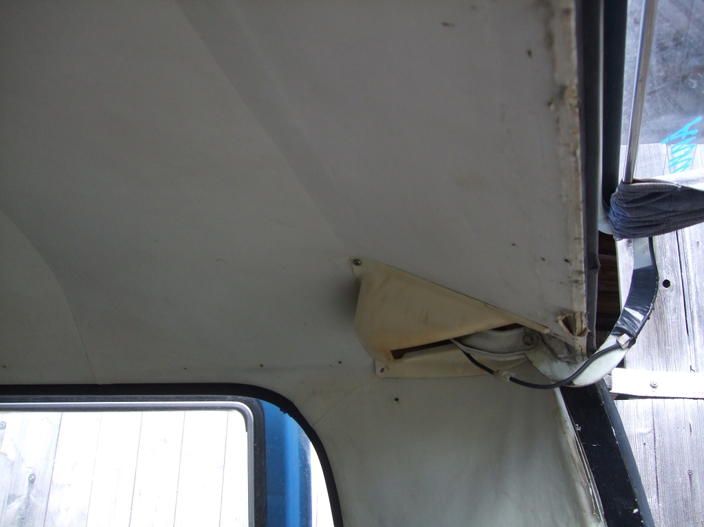

Beitrag von Mani »
die Flache für die Seiten über den Türen und der Schiebetür, die abgewinkelte über der Heckklappe würde ich sagen, wenn überhaupt. Meiner ist ein 78er, da war keine Klemmleiste dran. Hab die Bilder noch mal durchgesehen, da ist nichts gewesen. aber kann schon sein, dass man das erst gemacht hat und dann weggelassen hat, da es auch so ging.
Ich denke, wenn es unter eine Klemmleiste montiert ist, ist die Kante vielleicht nicht so anfällig
Hier ist übrigens zu sehen, dass die hintere Seitenverkleidung an der hinteren Kante wiederum unter eine Leiste geklemmt ist. Das ist allerdings ein einfacher abgesetzter Blechstreifen, nicht so mehrfach geschlitzt und gewinkelt.
schöne Grüße
