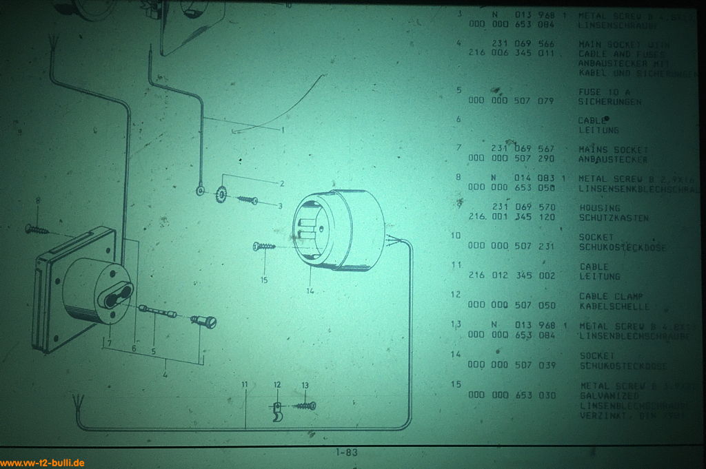

Gisl hat geschrieben: 08.04.2020 00:42...Diese hat 2 Sicherungen, die von innen durch eine Aussparung der Seitenverkleidung erreichbar sind.
1. Wie stark sollen diese 2 Sicherungen sein?
Hatte heute Zeit in den Mikroplanfilm von VW anno 1982 "Campmobile, Mod. 74 - 79, Mod. 80 -" nachzuschauen:
siehe Position #5, 10 A, Best.-Nr. 000 000 507 079 (dazu konnte ich aber dann nix genaueres finden im Netz, z.B. Trägheit)
Ich habe meines Wissens aber nur zwei träge 5 A und einen zusätzlichen FI in meinem.
Hab da aber auch keinen 1000 W Sauger in Betrieb gehabt bisher :wink:
Manche sehen das vielleicht lockerer: :stupid: nicht nachmachen liebe Kinder :schlaumeier:
(Quelle: https://www.aptgetupdate.de/2008/01/10/ ... ein-grill/ )

Schlussfazit: mit 2 neuen trägen 10A-Sicherungen funktioniert alles bestens. Selbst der Industriesauger! ;-))
Danke nochmals und herzliche Grüße Gisl
