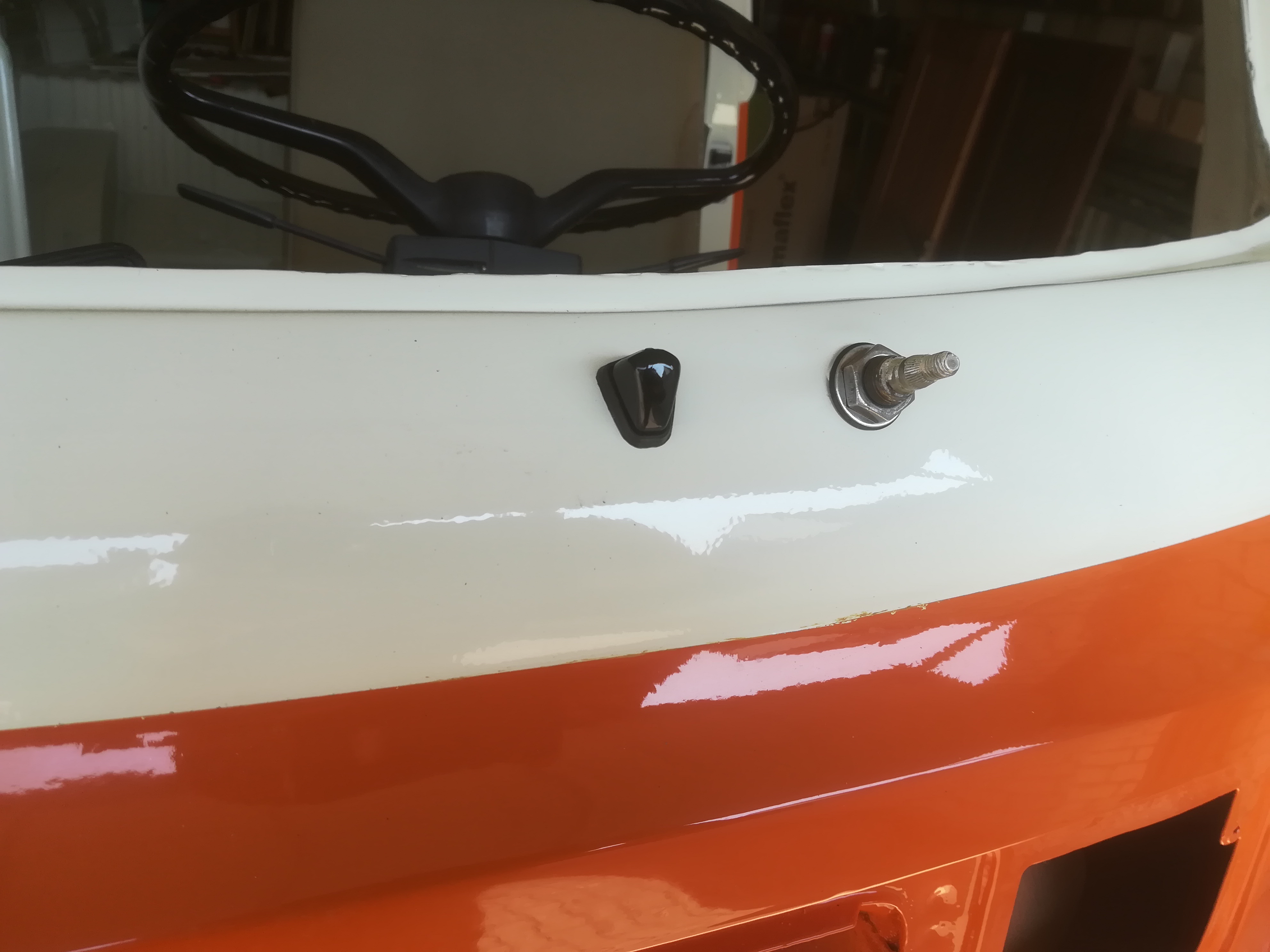

kannsnichlassen
- Beiträge: 328
- IG T2 Mitgliedsnummer: 831
Re: Aussparung Wischwasserdüsen
Heute sind die Düsen gekommen. Das ist halt kein originales Aussehen, aber sie passen perfekt in die Aussparung. Funktion kann ich nichts zu sagen, soweit bin ich noch nicht.
