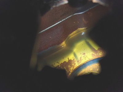

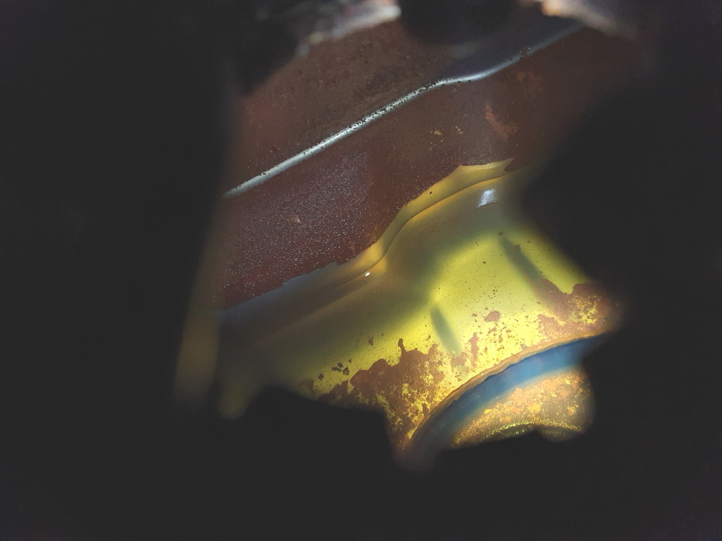

die Zündfähigkeit ist nicht das Problem.
Ich habe 2008 meinen Derby G40 vollgetankt abgestellt.
Nach rund 12 Jahren habe ich den im letzten Dezember wieder in "Betrieb" genommen.
Der Motor ist mit dem vorhandenem Sprit direkt angesprungen.
Aber es ist ungefähr 3/4 des Benzin das im Tank war verdunstet.
(Die 1cm breite saubere Kante zur Oberfläche ist die Menge, die ich im Probelauf verbraucht habe.)
An der Verdunstungskante hinterlässt der Sprit leider Feststoffreste, die aussehen wie Rost.
Das ist aber kein Rost! Das sind die Festen Bestandteile vom Benzin, die man nicht mit vertretbarem Aufwand entfernen kann.
Der Tank ist quasi Schrott... (Zumindest wenn man seine Arbeitszeit mit 10€ die Stunde ansetzt.)
Letztendlich wäre es in dem Fall wohl besser gewesen, wenn ich das Auto mit geleertem Tank abgestellt hätte.
Andererseits mögen die Benzinführenden Teile auch nicht, wenn sie trocken fallen.
Es ist einfach nicht gut, wenn man Fahrzeuge lange Zeit nicht benutzt.
Beim Vergaser Motor würde ich den Tank bei langer geplanter Standzeit lieber leer laufen lassen und zusehen das die Benzinpumpe "nass" bleibt und da regelmäßig den Sprit einmal im Jahr in der Leitung erneuern.
