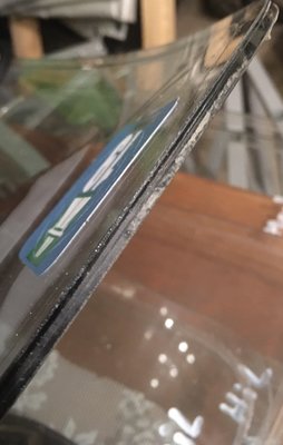

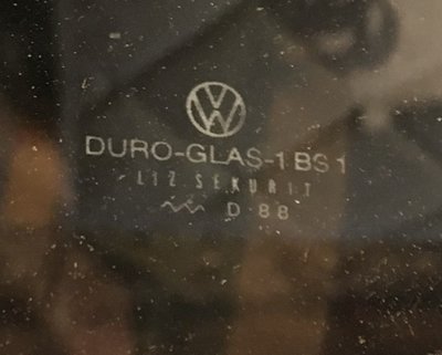

Meine Scheibe hat einen Sekurit Stempel, sieht aber etwas aus, als ob es ein Verbund wäre. Aber ich habe ehrlich gesagt noch nie Verbundglas bewusst von der Seite gesehen.

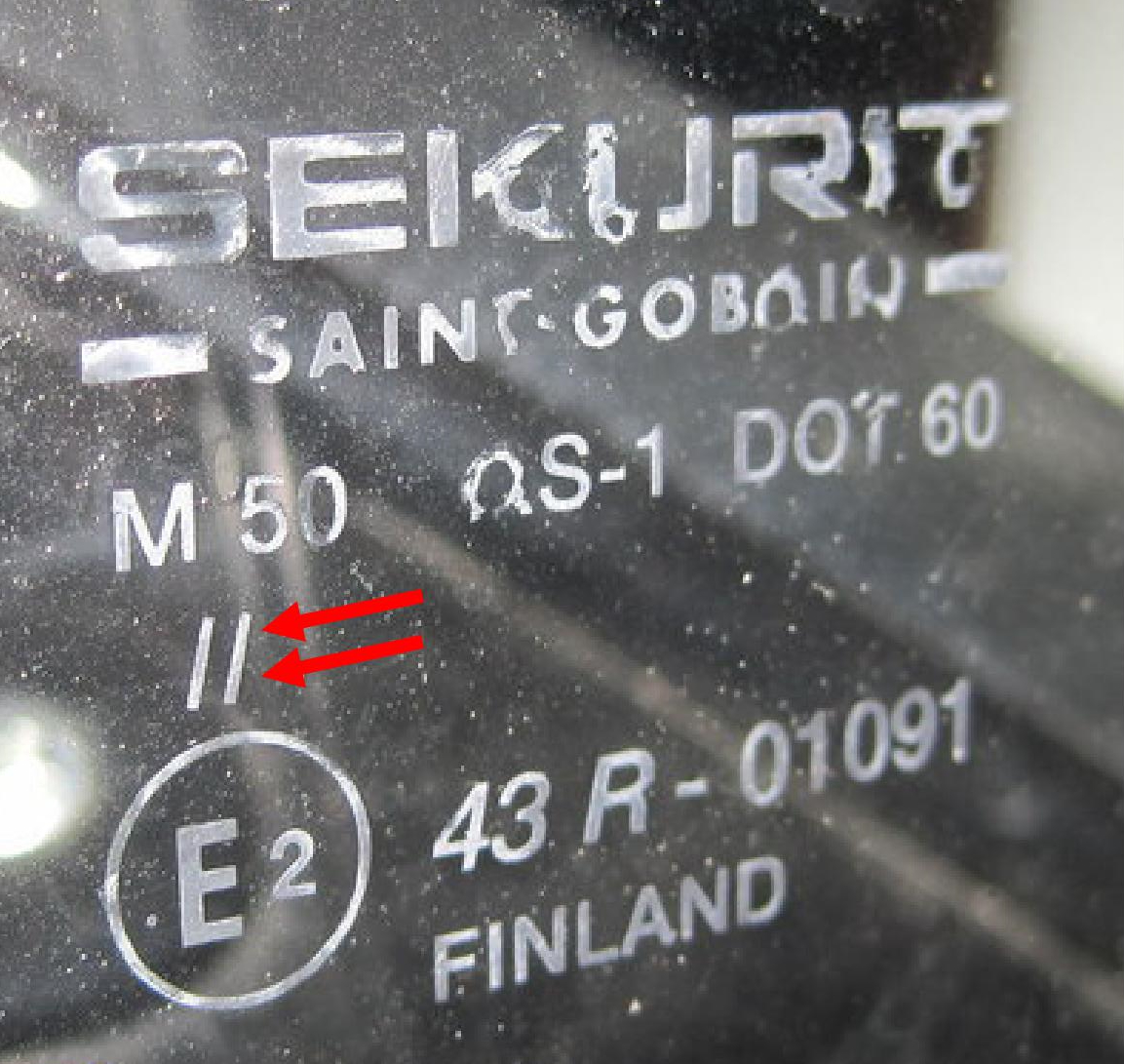

… ist m.E. nach soweit richtig beantwortet. Einscheibensicherheitsglas (ESG, im Volksmund auch gern als "Splitterglas" bezeichnet) sowie auch Verbundsicherheitsglas (VSG, zwei Glasschichten durch eine Folie verbunden), … kommt eben auf die genannte Kennzeichnung an.
Edit: Bernd, da hast Du offensichtlich eine "ESG".
An diesen zwei schräg gestellten Strichen über dem E-Kennzeichen.Matt Eagle hat geschrieben: ↑23.04.2020 17:17 wie erkenne ich den Unterschied zwischen Verbund- und Sicherheitsglas? Außer an der M-Nummer ...

Naja, nicht ganz: nur Lizenz von Sekurit.
In Deiner Seitenansicht vermute ich auch nur vorgespanntes Sicherheitsglas -

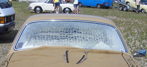

d.h. Folie auf einer Seite vom vorgespannten Glas und beim kleinen Steinschlag sieht es dann so aus: (Idee: viele kleine Glasscherben machen keine große Schnitte im Gesicht/Körper - bleiben durch die Folie auch schon etwas zusammen.
Alles besser als die ganz alten Scheiben die in großen Stück zerbrachen mit messerscharfen langen Kanten)
Verbundglas ist: Glas-Folie-Glas....
und zerspringt nicht so - sonder reißt, hält aber durch die Folie dazwischen weiter zusammen.
Ich würde wechseln auf Verbundglas.

Ja, ich gehe auch nur von "ESG" aus wegen der fehlenden "Schrägstriche".Rolf-Stephan Badura hat geschrieben: ↑23.04.2020 20:43 In Deiner Seitenansicht vermute ich auch nur vorgespanntes Sicherheitsglas
