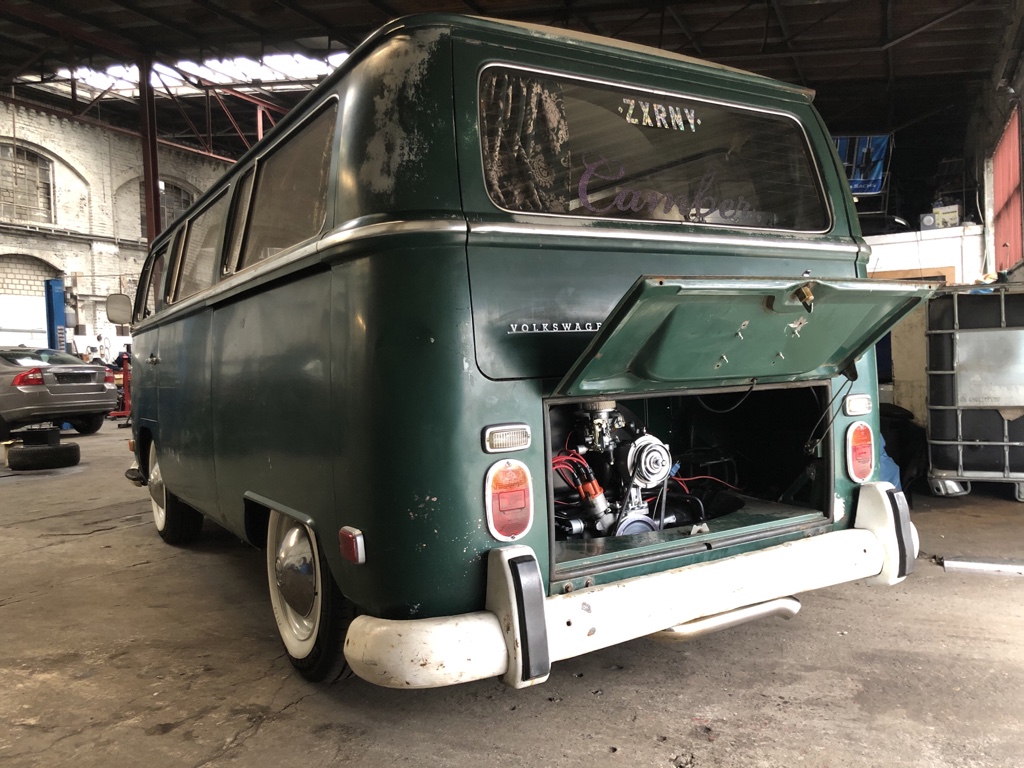

Ich habe mir folgendes überlegt: Hinten eine 5x130 Trommel zu verbauen (hat den Grund: Ich habe mir schon verstellbare Achsschwerter für die Hinterachse gekauft, deswegen kein Umbau auf B-Bremse hinten). Vorne würde ich 27mm Adapter verbauen (Ich weiß, die haben keine Zulassung!).

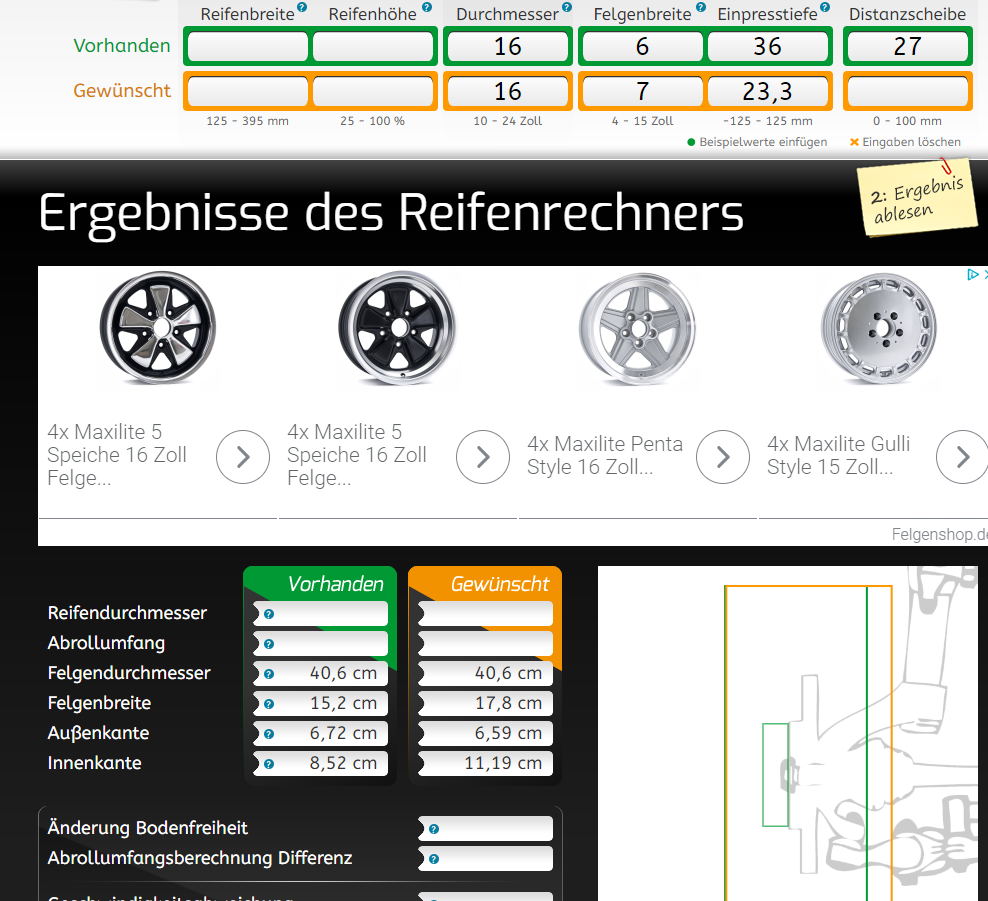

Ich habe mir (danke Steve) das mal auf Felgenrechner.at angeschaut, das würde wie folgt aussehen. An sich ja eine gerade Linie.
Nun meine Frage: Würde eine Felge (16x7J ET 23,3) in den Radlauf hinten passen? Durch die Tieferlegung hinten habe ich auf der Achse einen negativen Sturz bekommen.
Vielleicht hat ja jemand so etwas schon gebaut und kann mir helfen bevor ich nen haufen Geld für nichts ausgebe.
