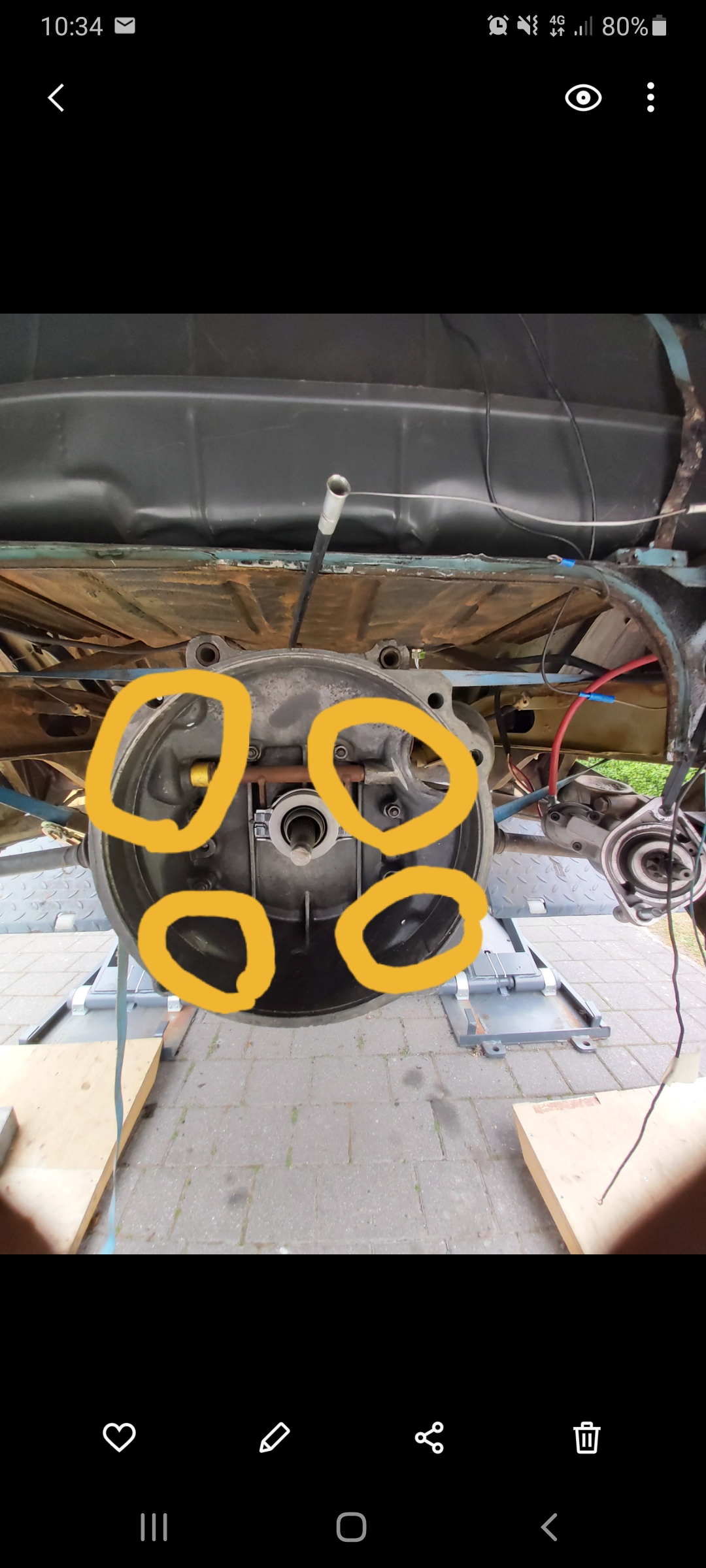

Moin. Ich finde leider kein Bild.
Es ist aber kein hexenwerk, motor mit schwungscheibe und druckplatte in das getriebe langsam einschieben . Wenn wiederstnad ist vorsichtig an der kw drehen...die druckplatte macht dann kleine kratzer ins gehäuse... an den stellen was weg nehmen.
Mfg marco

Hab doch eins gefunden...
