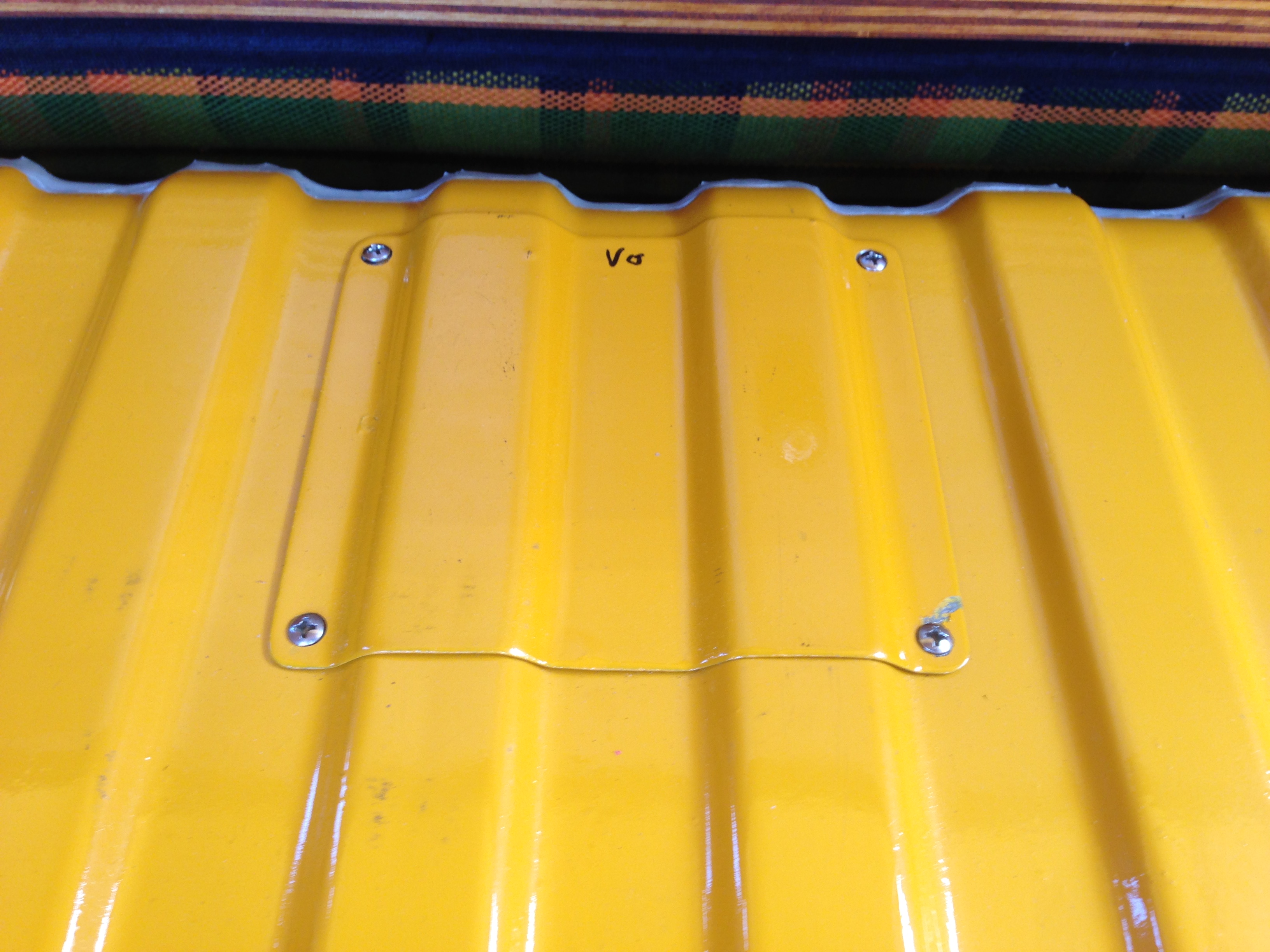

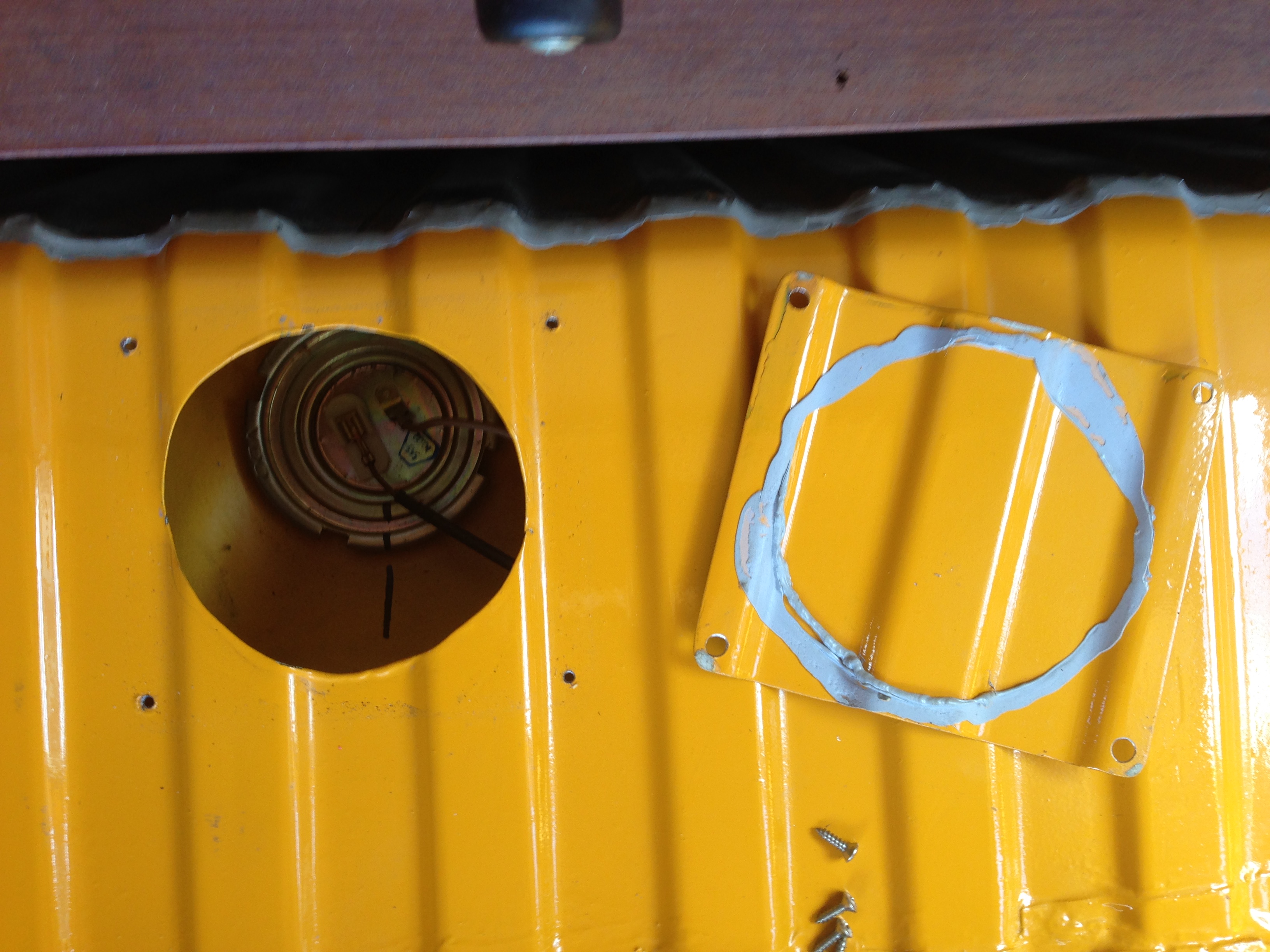

der Deckel sieht gut aus. So würde ich mir das gefallen lassen.

die Lösung sieht echt gut aus gegenüber den üblicherweise reingehackten viel zu großen Löchern.
