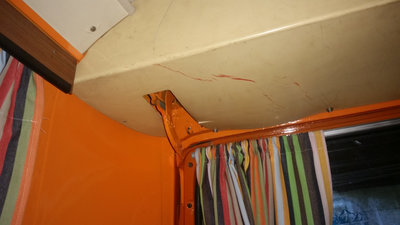

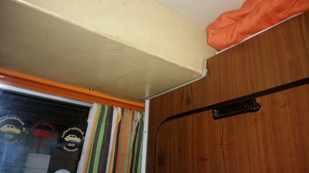

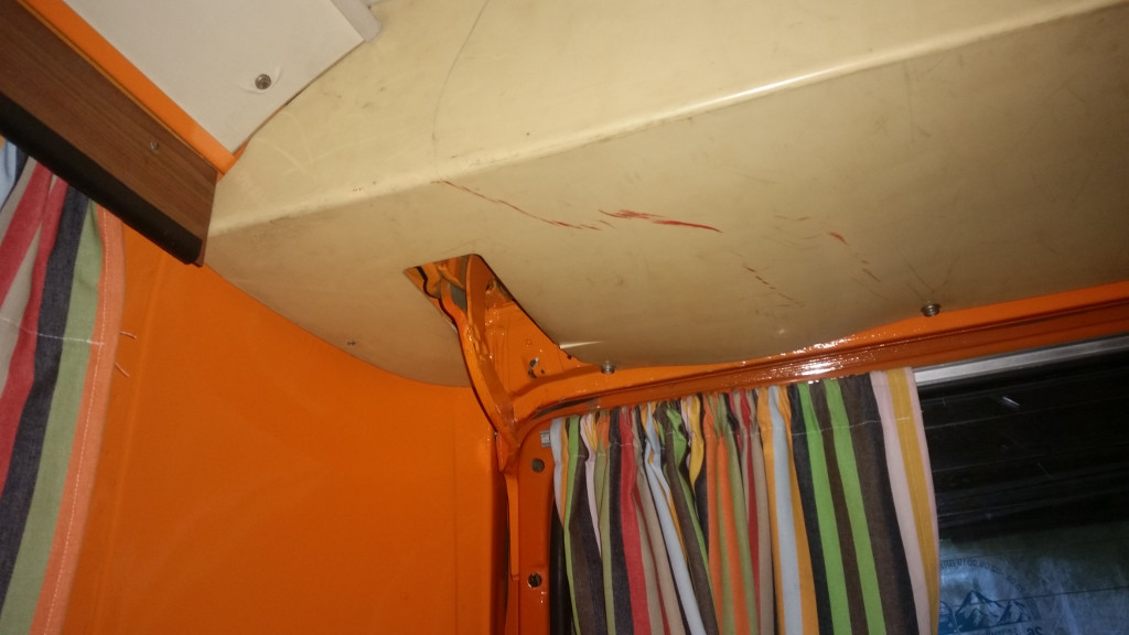

Ahh... moment der T2a hatte auch diese Kunststoffabdeckung im Heck?
Die hat mein 75er Offenbach aber auch noch drin, da kein Dachschrank:
Leider hat die bei mir schon bessere Tage gesehen...
Das müsste aber beim T2a trotzdem ganz anders aussehen, alleine wegen des Daches. Bei mir fungiert als Dach ja hinten das Brett für das Bett oben. Einen Dachhimmer gibt es an der Stelle ja eigentlich so nicht.
