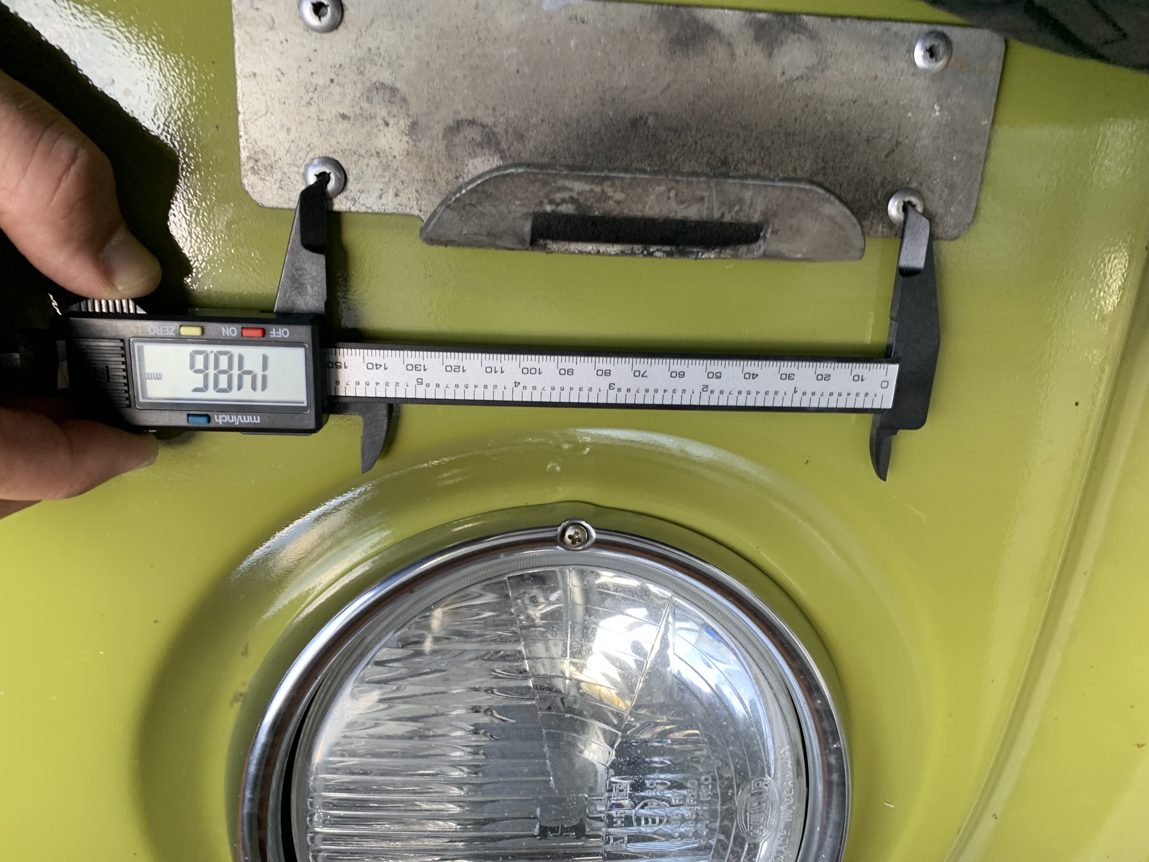

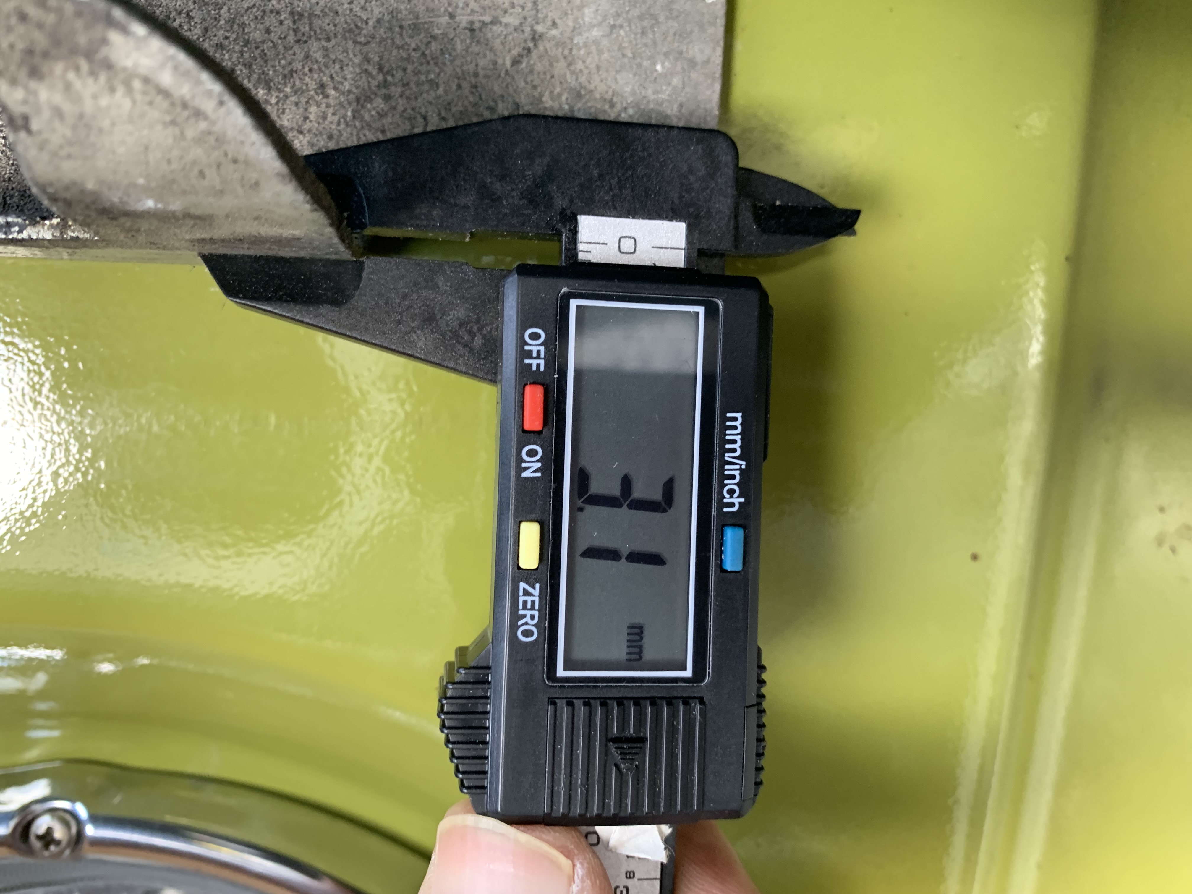

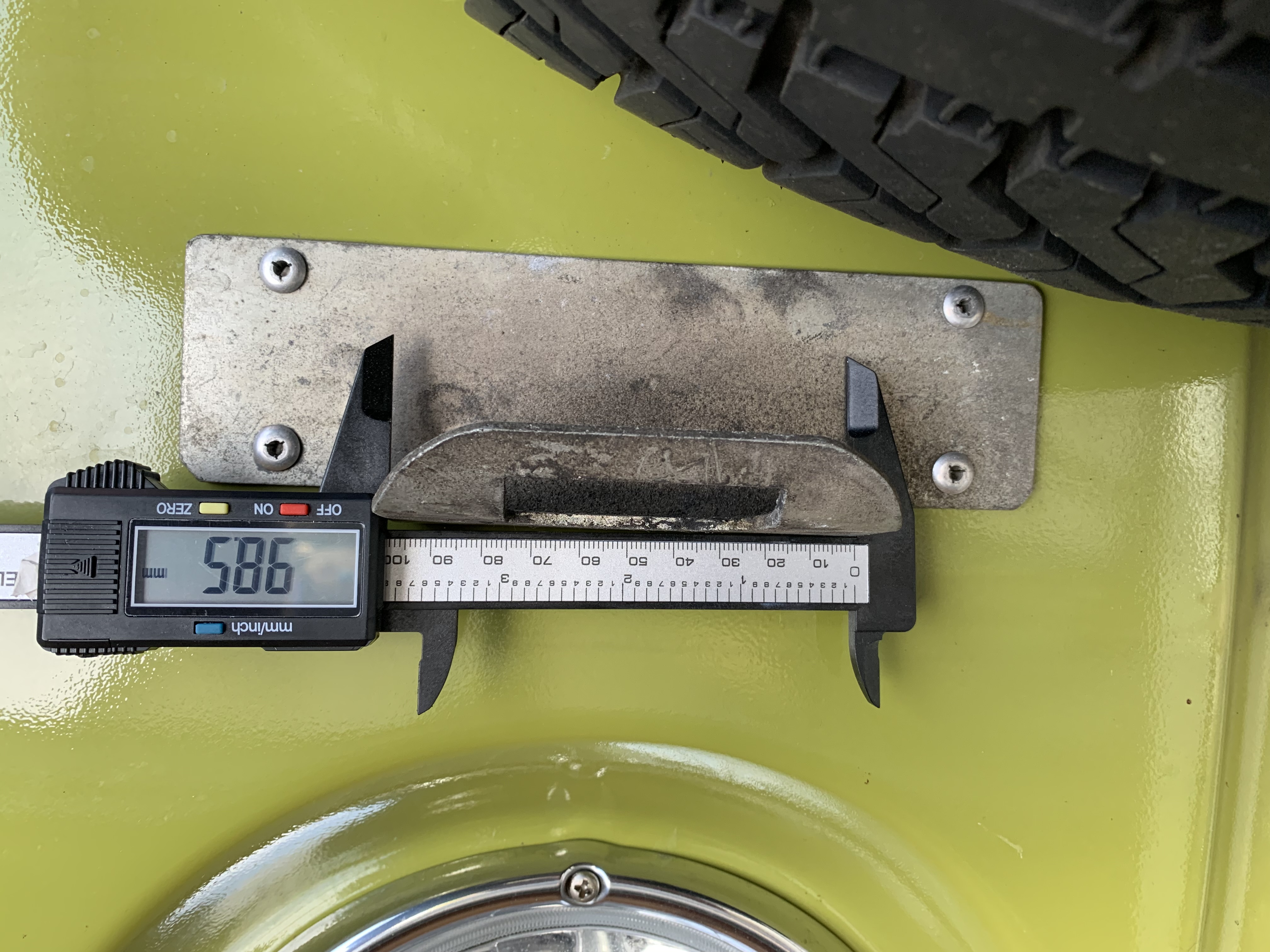

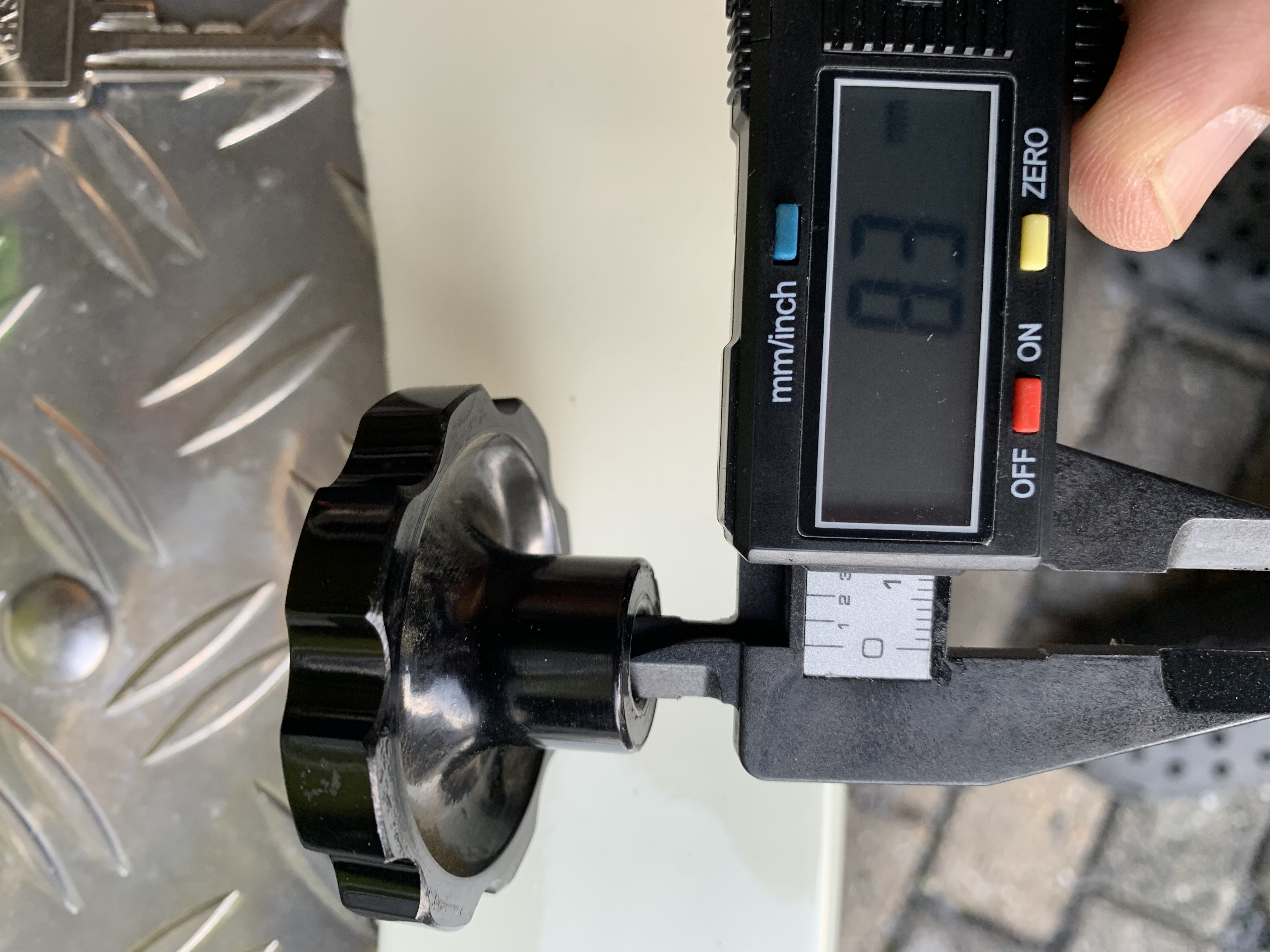

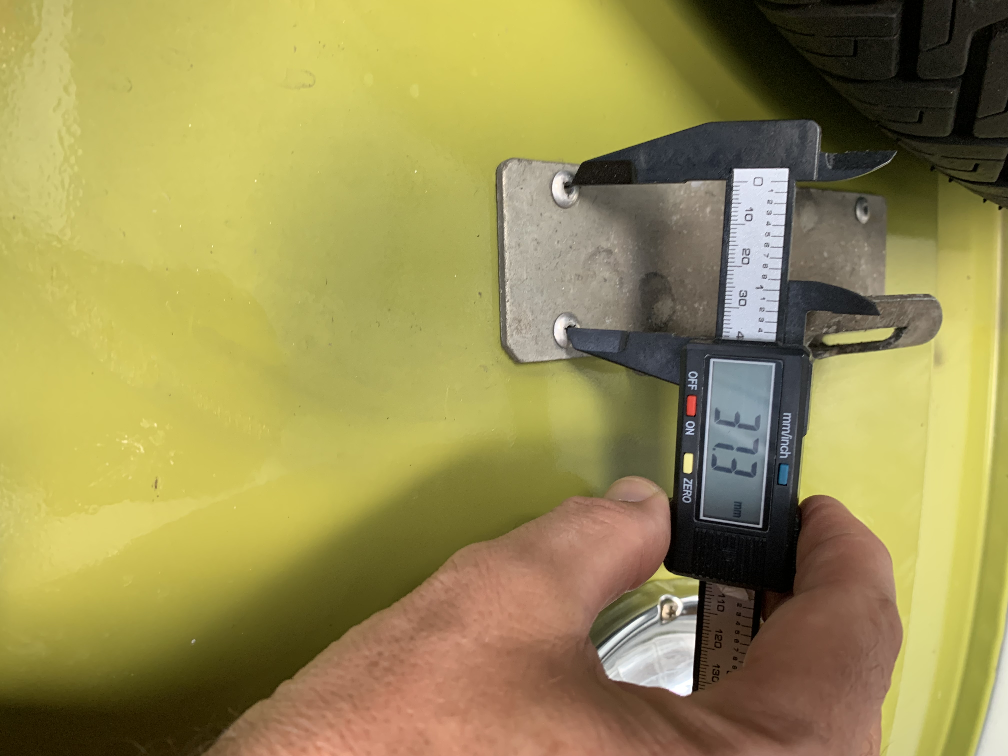

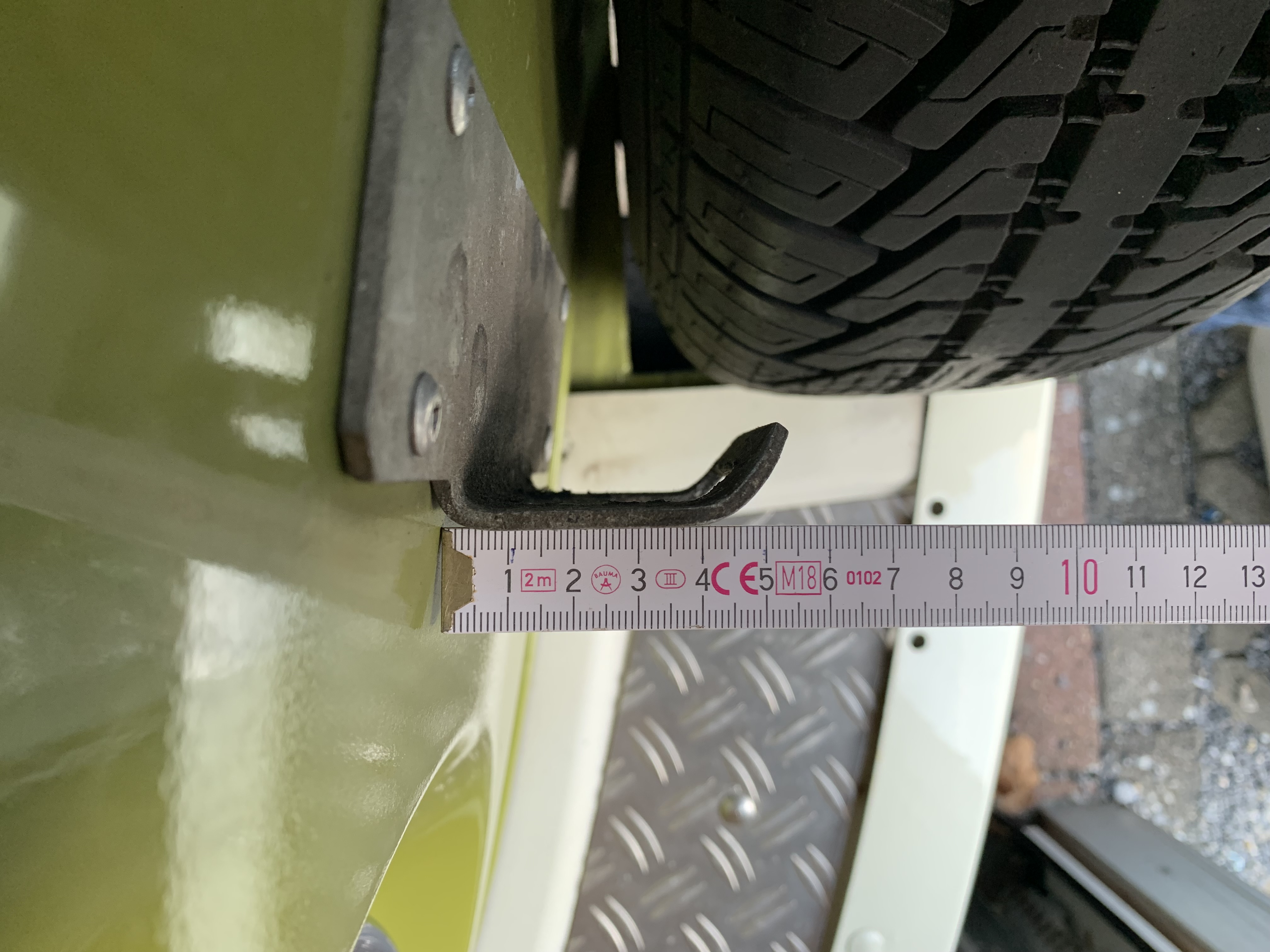

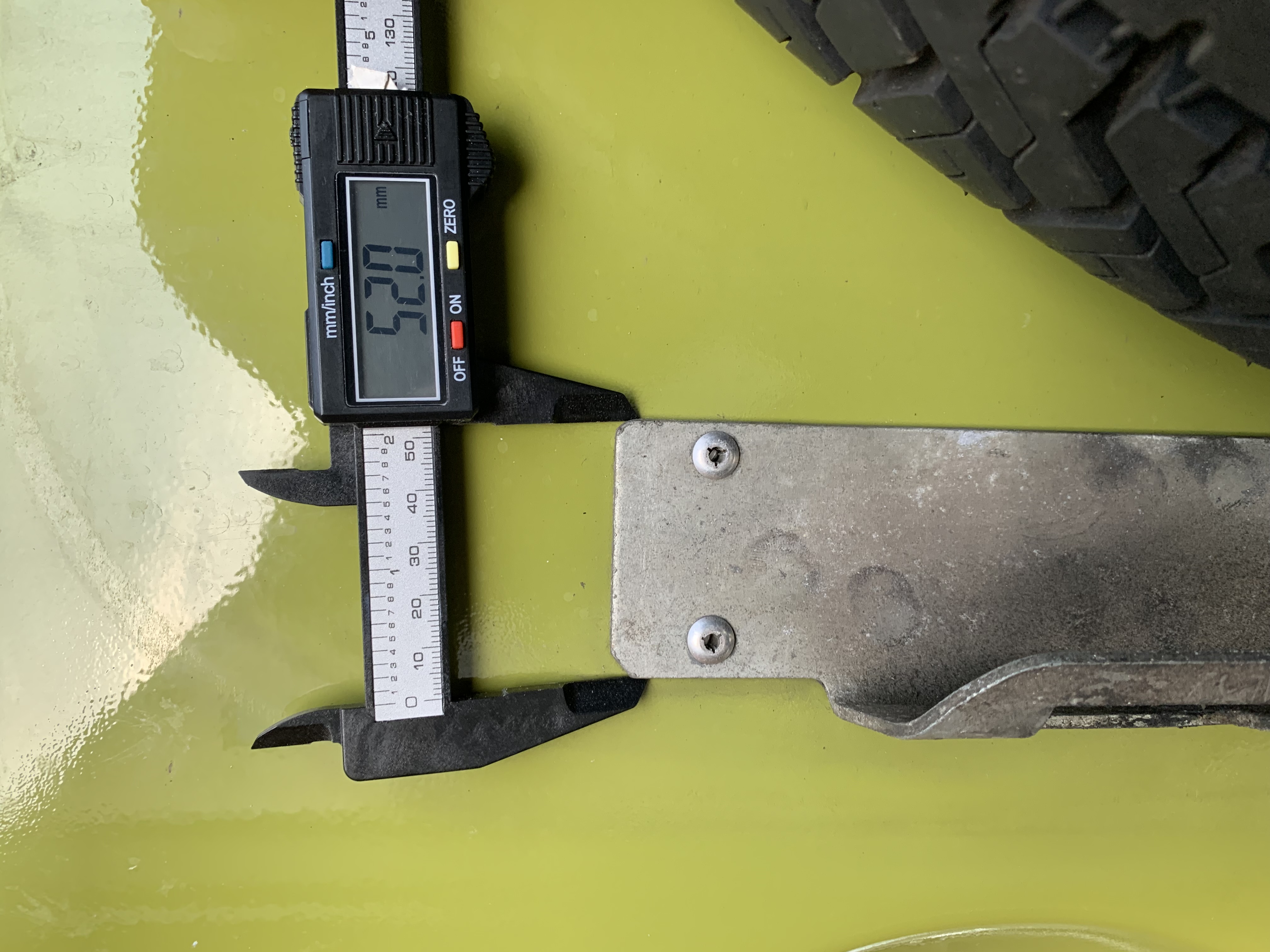

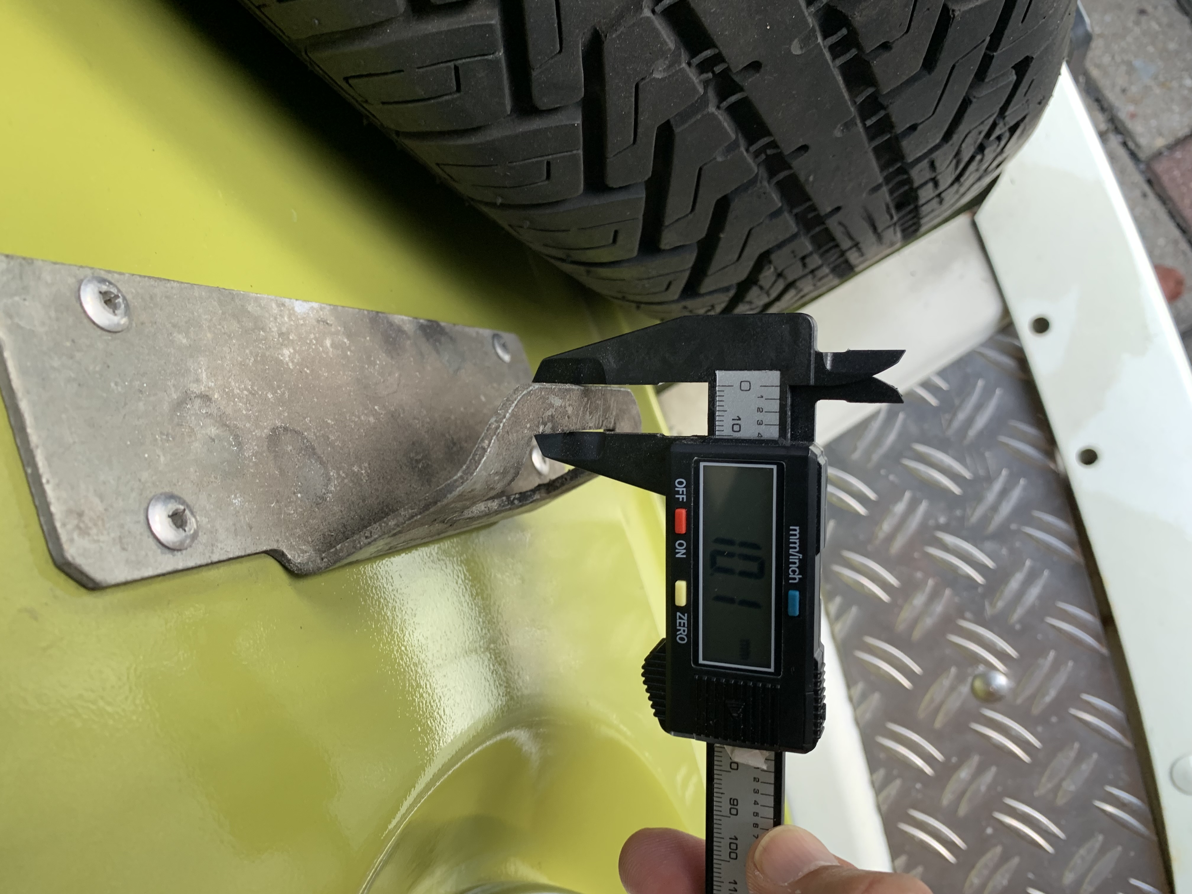

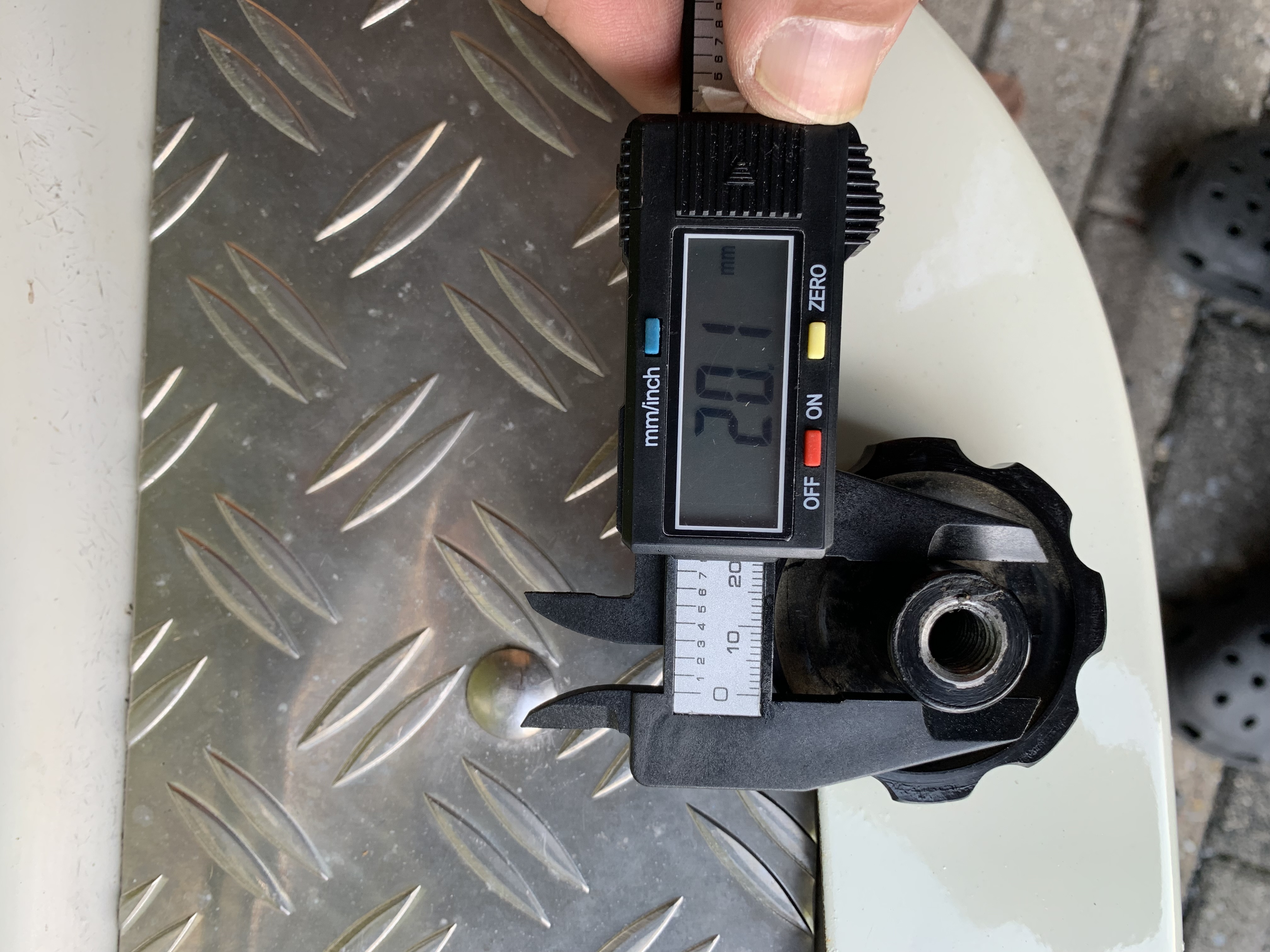

Ich wärme das nochmal auf, weil @Lofoti nach genaueren Bildern zwecks Nachbau gefragt hat. Die stelle ich mal zur allgemeinen Verfügung.
