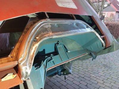

Moin Alexander,
welche Abschnitte brauchst du denn genau? Ist wirklich der ganze Radkasten nötig?
Der Komplett-Austausch fand ich damals gar nicht so trivial. Beim nächsten Mal würde ich einen Teilersatz anstreben.
(Hier war aber schon soviel geflickt worden, da ging es nicht anders)

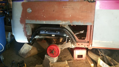

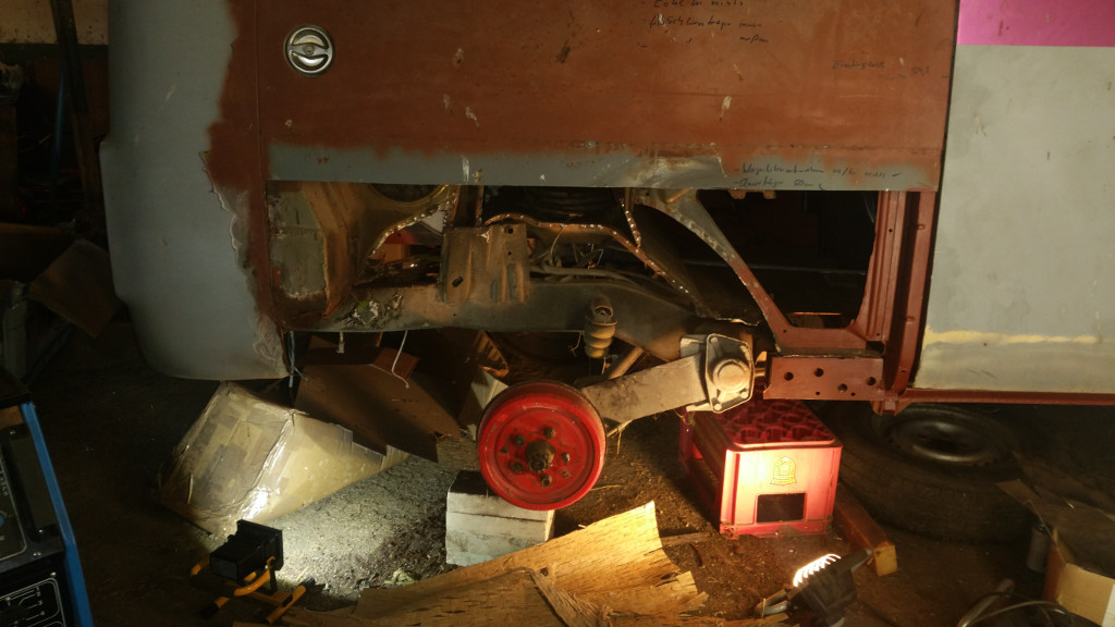

Hallo Stephan!Sgt. Pepper hat geschrieben: ↑18.06.2020 09:48 welche Abschnitte brauchst du denn genau? Ist wirklich der ganze Radkasten nötig?
Das sieht schick aus bei dir!
Also eigentlich würde die äußere Lippe reichen, die über das rad reicht. Hab das im Foto mal versucht zu markieren.
So total schlecht ist das Haus m.M. garnicht...
Allerdings gibt es das ja nicht einzeln...
Mein Schweißer, den ich gefragt habe, hat gemeint das herzustellen Dauert 2 Tage und ein Original wäre besser und so weiter. Ich soll umbedingt was auftreiben. Abgesehen davon das zwei Tage Arbeit auch so ihren Preis haben natürlich.
Gruß, Alexander

das ist aber "Standard" , die sollte man doch recht einfach nachbauen können, vorallem wenn es ein professioneller Karosseriebauer ist.
(1x abkanten und dann die Rundung mit der Stauch-Maschine einarbeiten und anschließend den Rand ggf. noch etwas austreiben)
So dramatisch sieht das doch gar nicht aus.
Ein kompletter Austausch des Radkastens lohnt sich nur, wenn der auch an anderen Stellen marode ist.
In meinem Fall waren die durch mehrere alte Reparaturen total hinüber und entsprechend kamen die komplett neu. Es waren z.B. auch die Gurtaufnahmen komplett hinüber und die Übergänge zum Motorraum

Re: T2b Radhaus hinten rechts
Ich habe den Innenradlauf an Hand des Außenradlaufs gefertigt. Nur mit biegen und Schweißen.
Dann den Außenradlauf an seiner richtigen Position festgeklemmt und Innenradlauf passig festgepunktet.
Dann Außenradlauf abgenommen um den Innenradlauf fertig zu Schweißen.
Theoretisch könnte man ja auch einen Außenradlauf als Innenradlauf einsetzen. Da sind dann immerhin die Bögen schon da.
Clas
