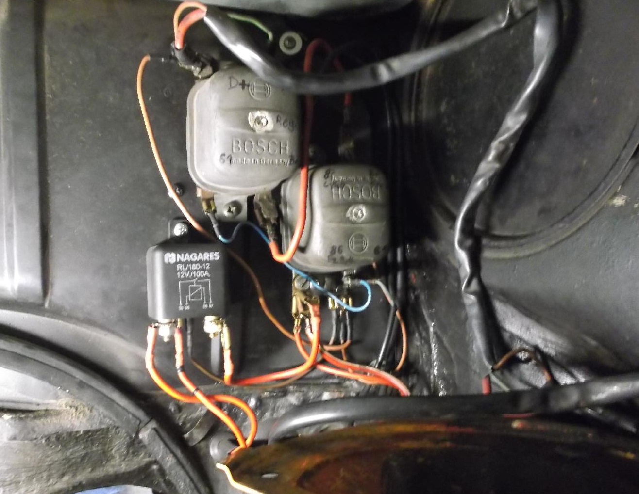

Edd hat geschrieben: 07.07.2020 22:39 Wo genau hast du das dann befestigt?
… Tankschottwand, etwas neu sortiert. Oben der Regler, rechts daneben ein (intelligentes) elektromechanisches Batt.-Trennrelais für die Zweitbatt., links das "Hot".
Sicherung leider nicht im Bild. :?

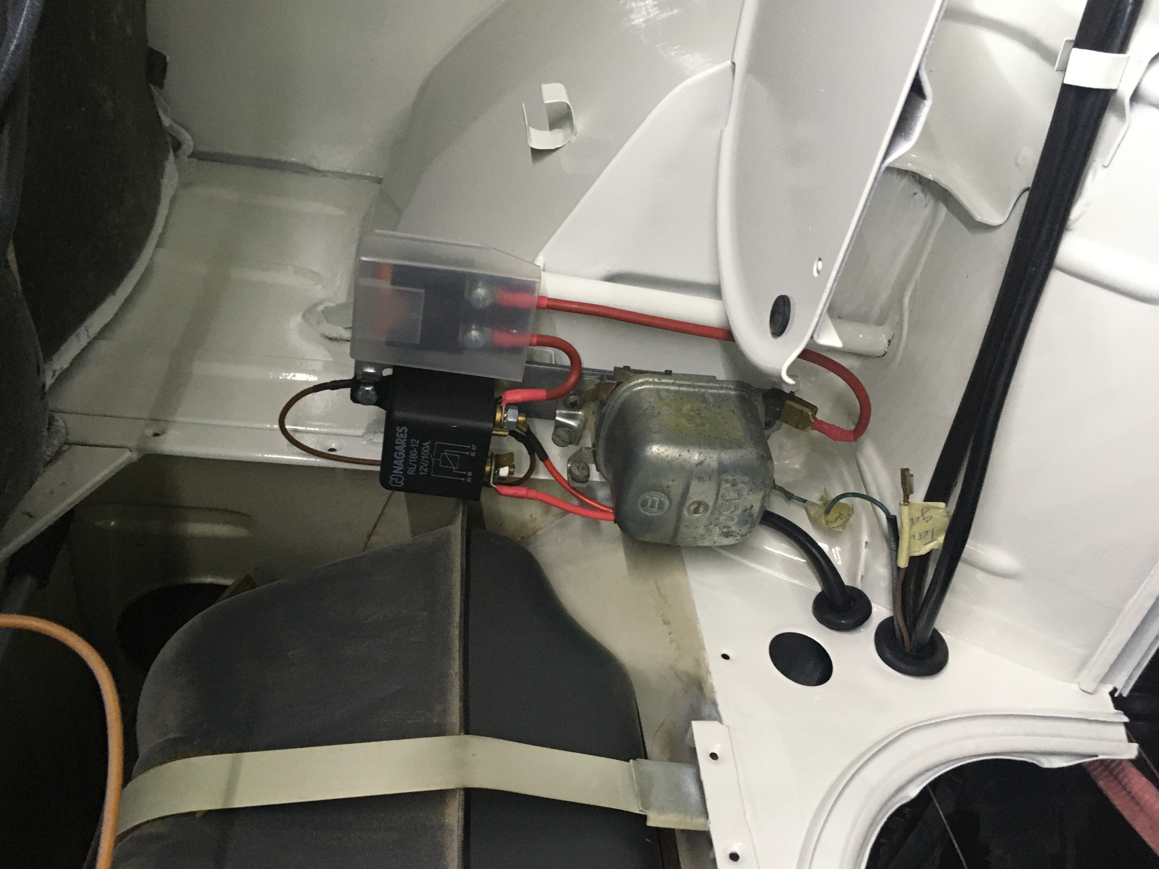

... und eben kürzlich verbaut, sieht nun so aus:
Halter aus Baumarkt-Winkelblech (3mm) entsprechend gelängt und gebohrt, wird einfach an bestehendem Befestigungsort des Spannungsreglers dazwischen geschraubt.
Einzig - um ein Kabelgewurstel bei den bestehenden beiden Durchführungen zu vermeiden - hab ich kurzerhand eine dritte Durchführung spendiert. War eh kein Problem, da gerade Motorwechsel und Motorraumsanierung auf dem Plan stand.
