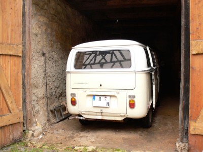

So ... schnell vor dem anstehenden Winterchaos mit Salz auf der Straße ab ins Winterlager!
Nochmals vielen Dank für die vielen hilfreichen Tipps ...
ja man sieht, das mit dem Öllappen im Auspuff muss ich noch machen, hatte keinen Lappen mehr zur Hand,
werde aber eh nochmal hinfahren um die Stoßstangen abzuholen, die hab ich schon abmontiert: guck mir gleich mal den Workshop Lackieren an!
Jetzt geht also meine erste Bulli-saison zu ende
Viele Grüße, Sebastian
