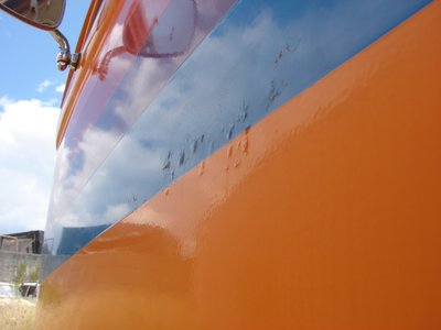

die Frage ist absolut berechtigt. Ich hatte die Türen meines (damals neuen) Busses ordentlich mit Hohlraumwachs geflutet. Dann sah ich nach einiger Zeit dicke Rostpickel außen unterm Lack. Innen hatte sich ein Wassersack gebildet, ein Hohlraum, in den Wasser reinfloss, aber unten nicht wieder herauskam. Die Tür ist von innen nach außen durchgerostet. Nicht am Rand, sondern mitten in der Fläche. Da half nur noch großzügiges Ausschneiden und Schweißen.
Ok, es hat über 30 Jahre gedauert und ob wir in weiteren 30 Jahren noch unsere Autos fahren, weiß ich nicht. Doch ganz von der Hand zu weisen ist der Gedanke nicht, dass sich hinter der Dämmung Wasser sammeln kann und jahrelang Zeit hat, unbemerkt am Blech zu nagen.
