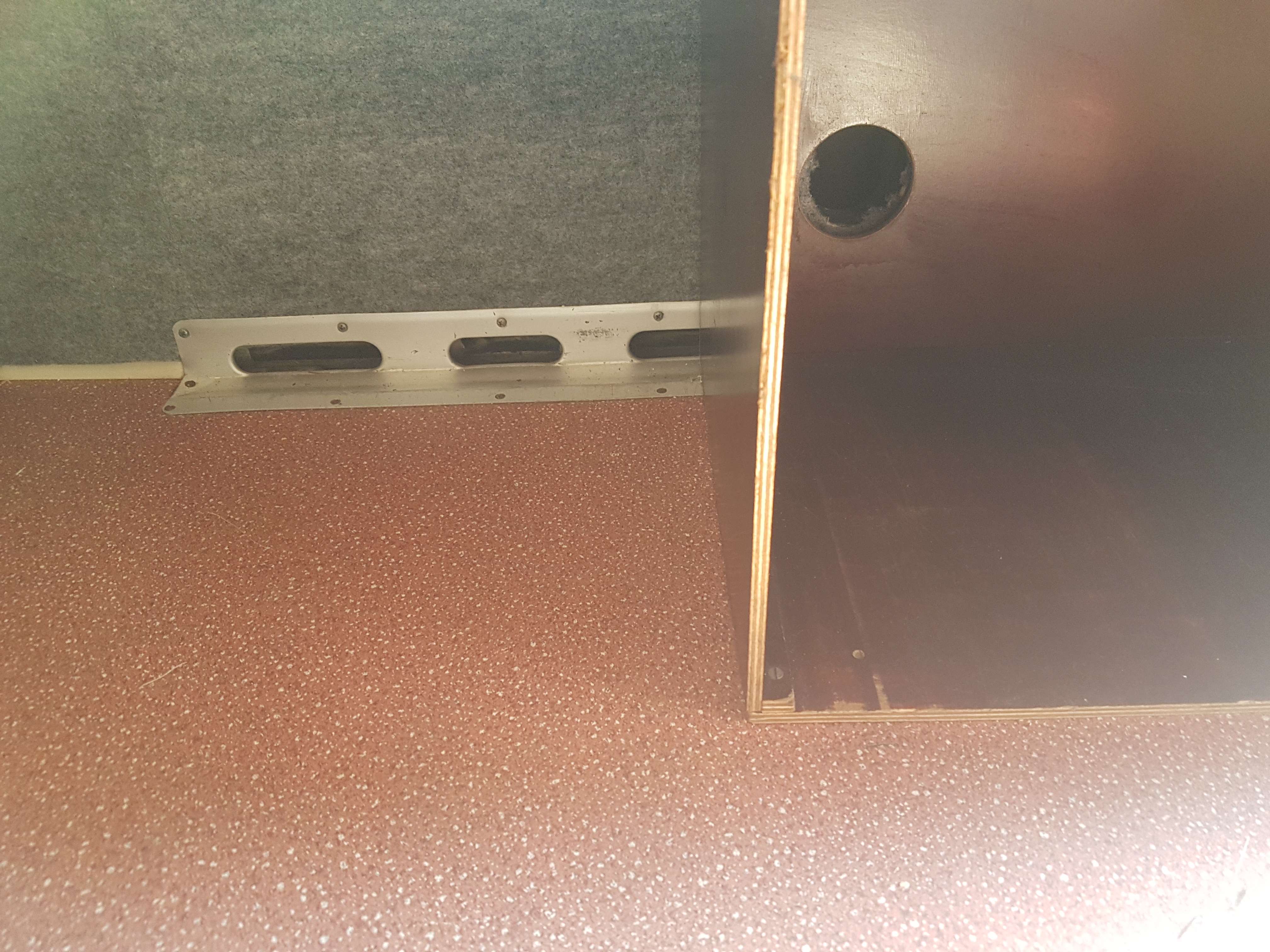

Leider nicht zu öffnen...zumindest von oben

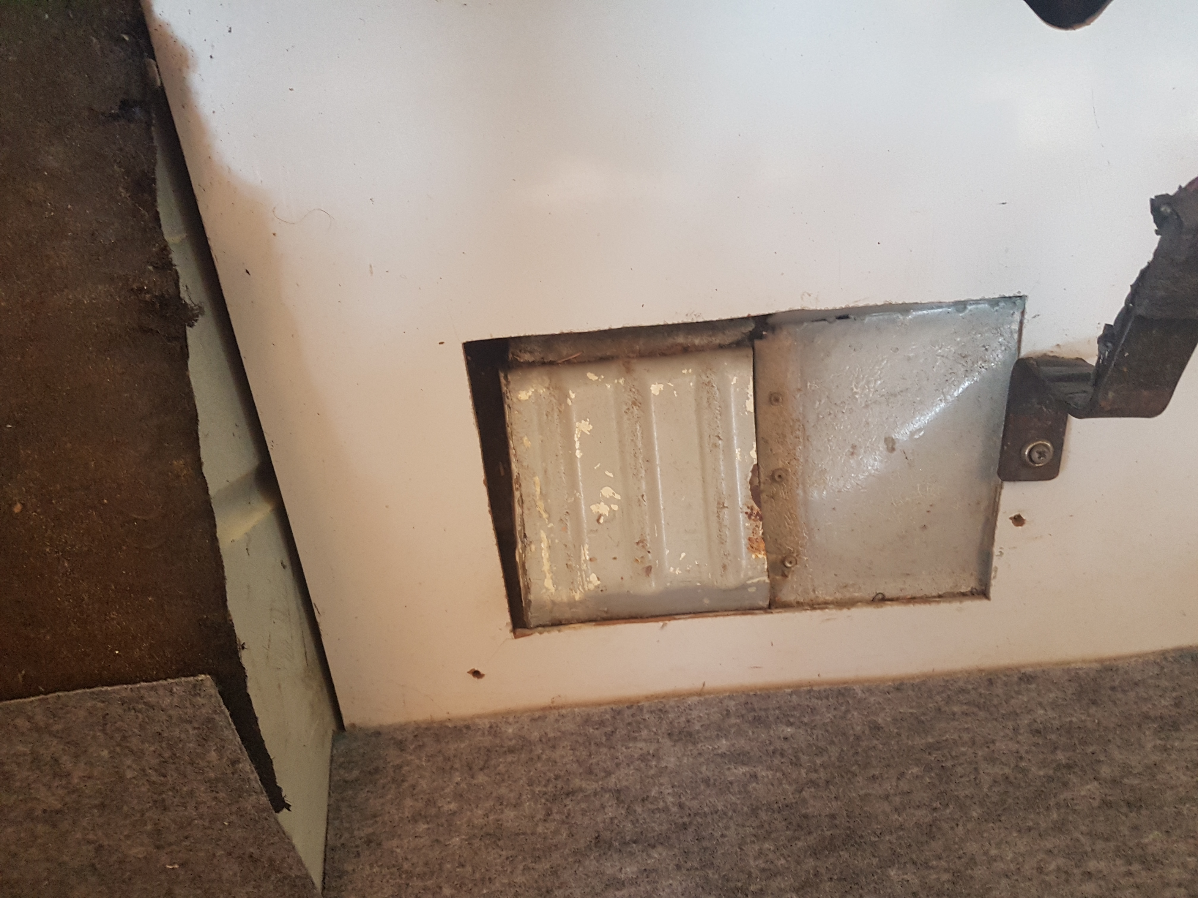

.....das sind die Heizausgänge....kommt aber nur von der rechten Öffnung, beim Fahrbetrieb, raus

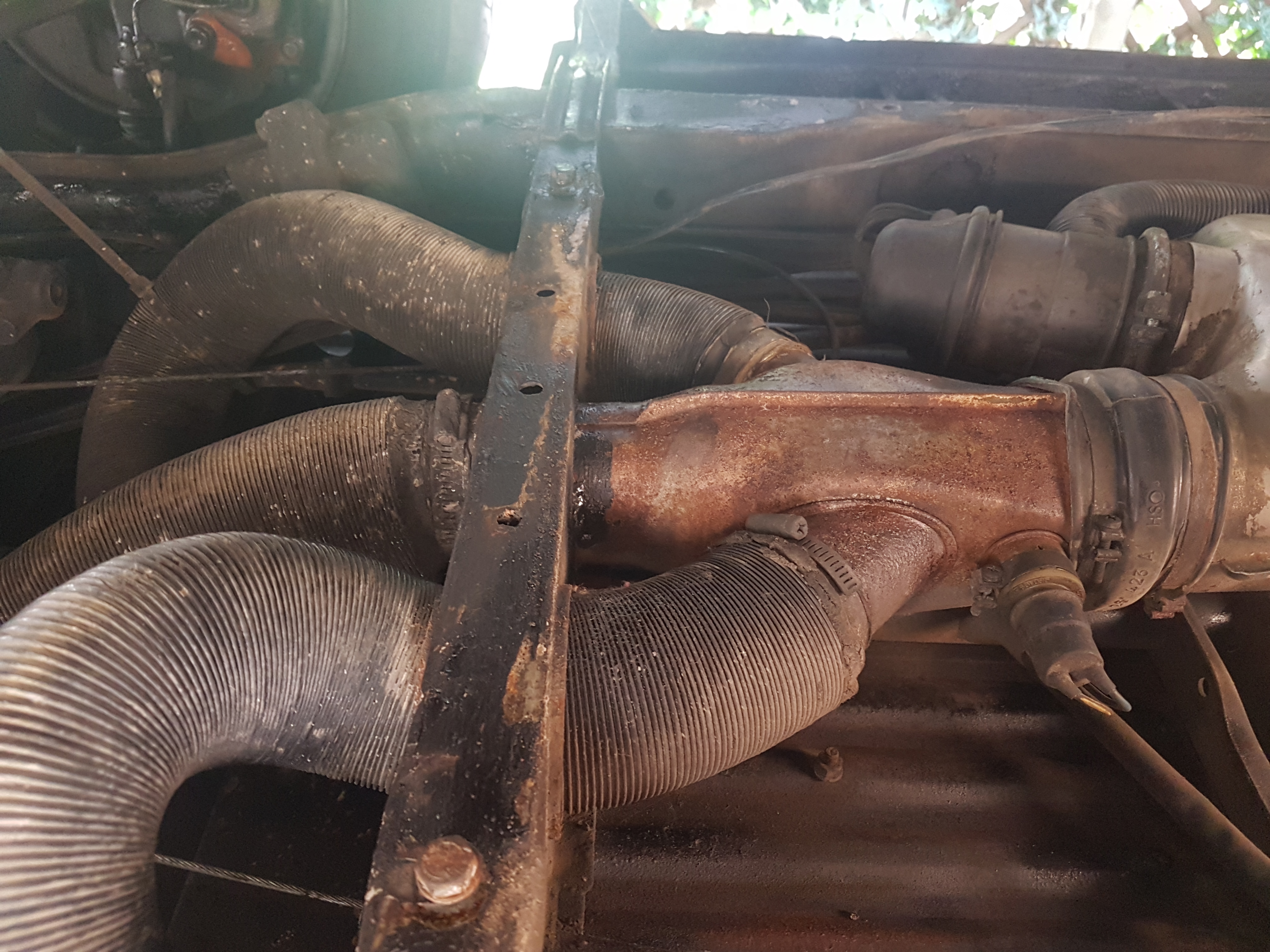

Und von unten

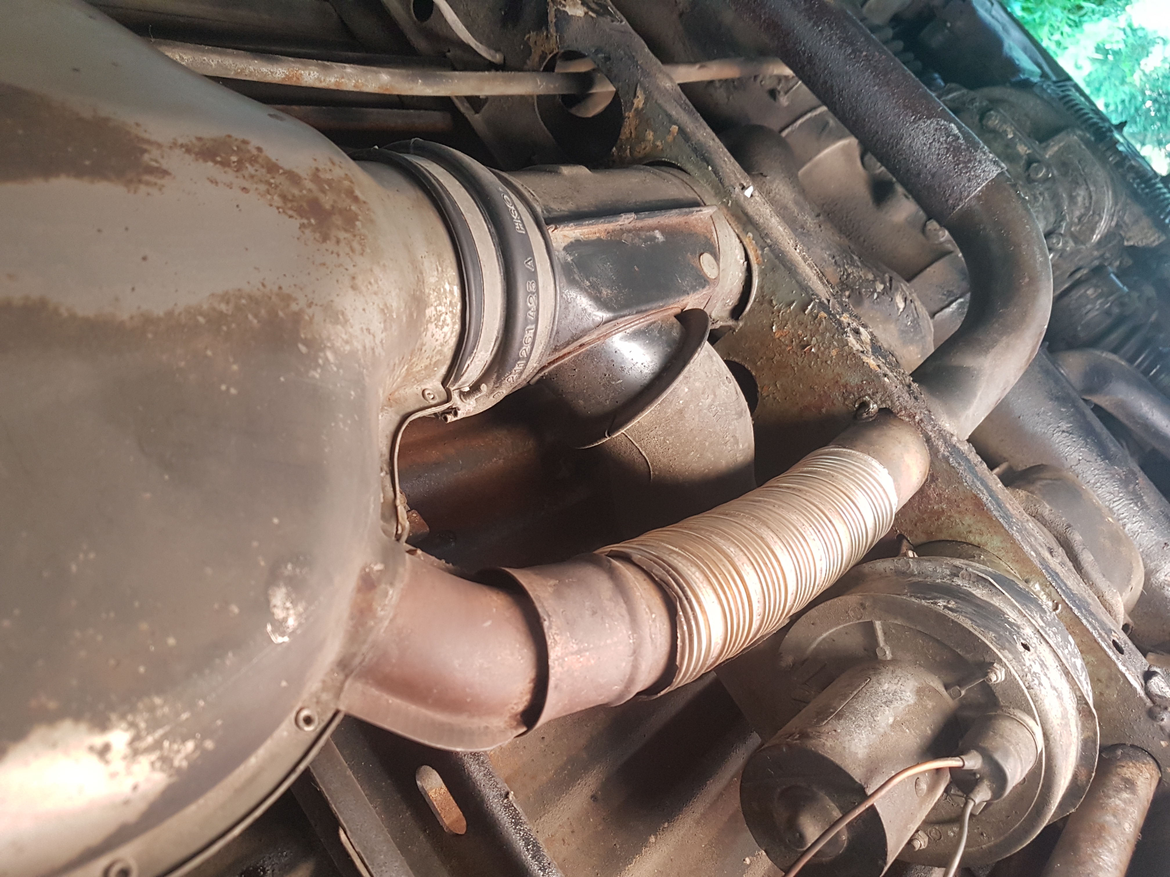

wie die (Eigenbau-?) Verteilung rechts läuft ist mir nicht klar, aber die untere Ausströmung ist bei Stellung "beide rote Hebel unten" auch aus. Die roten Hebel finde ich offengestanden auch immer etwas verwirrend, hab aber inzwischen verstanden, dass einer davon dafür zuständig ist, die Luft Richtung obere Düsen (unter Windschutzscheibe) oder untere Düsen (Fussraum Fahrer und eben auch Fahrgastraum) zu steuern, der andere den Grad der Heizleistung bestimmt (ohne BA6).
Springt der Lüfter (gut sichtbar im letzten Bild) denn überhaupt an? Das würde ich noch prüfen vor dem Ausbau. Desweiteren wäre noch denkbar: In dem schwarzen Kasten direkt vor der eigentlichen Zusatzheizung (im letzten Bild ebenfalls gut sichtbar) wird ja die Luft gemischt (Frischluft von den WT und bereits erwärmte Raumluft). Wenn die BA6 aus ist, fällt, meine ich, in dem Kasten eine Klappe über eine Feder zu, damit die Luft aus den WT nicht die Abkürzung über den besagten Ansaugtrakt aus dem Innenraum nimmt. Die könnte theoretisch irgendwie festsitzen (Gammel), dann käme im Standbetrieb auch keine Luft über den Lüfter in die Zusatzheizung...
Phil

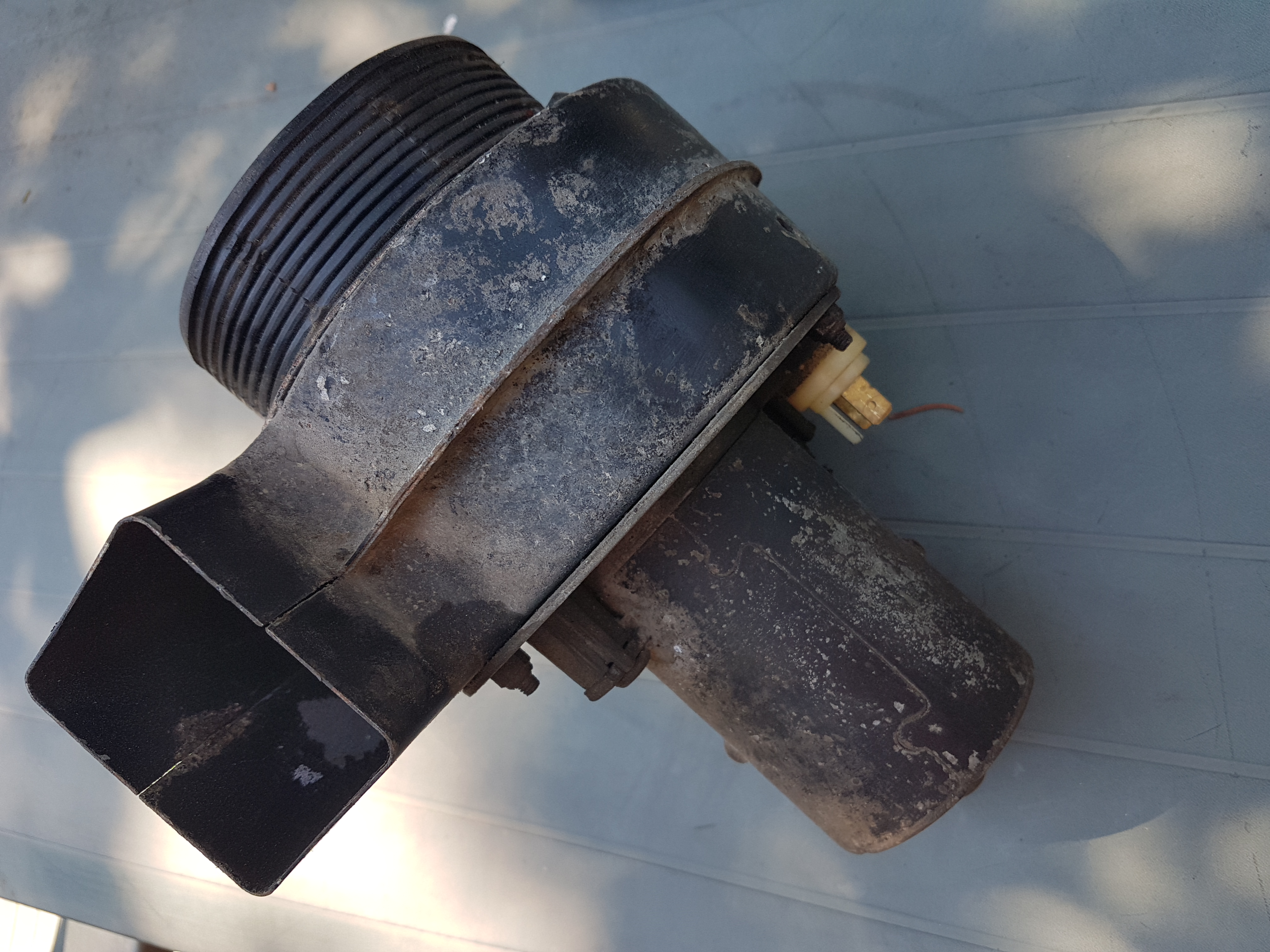

Dank Eurer Anleitung mal wie am Foto erkennbar, ausgebaut.....dieser Lüfter dreh nicht, wie kann ich testen ob er noch intakt ist? Einfach an 12v Batterie anhängen, Verpolung? Danke
Heinili
- Beiträge: 115
- Registriert: 24.06.2020 17:29
Re: Standheizung BA6
Strom kommt an.....denke mal der ist dann über den Jordan gegangen.
