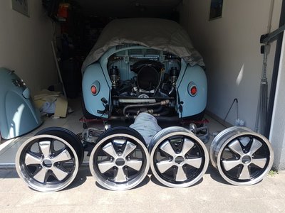

Stimmt. Nachploiert und lackiert sieht das ganze dann so aus: links Maxilite, rechts SSP
