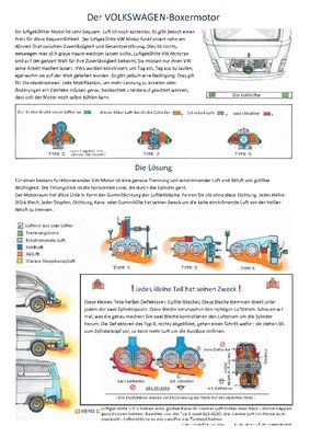

Scheint ein zusätzliches Massekabel an den Gebläsekasten gelegt worden zu sein.
Die guten, teuren Bleche sind wohl alle abmontiert und anderweitg verkauft worden.
Hier ist das ganz schön gezeigt mit der Kühlung
Gruß Jan

Tolles und sehr anschauliches Bild :-)

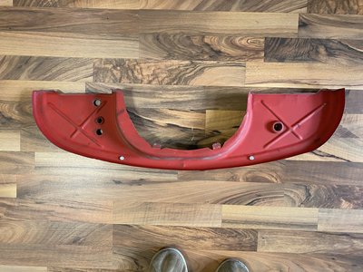

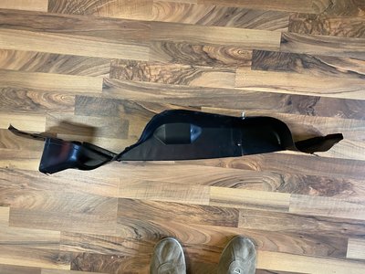

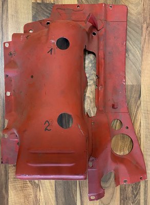

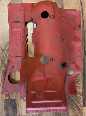

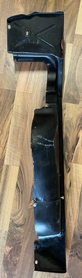

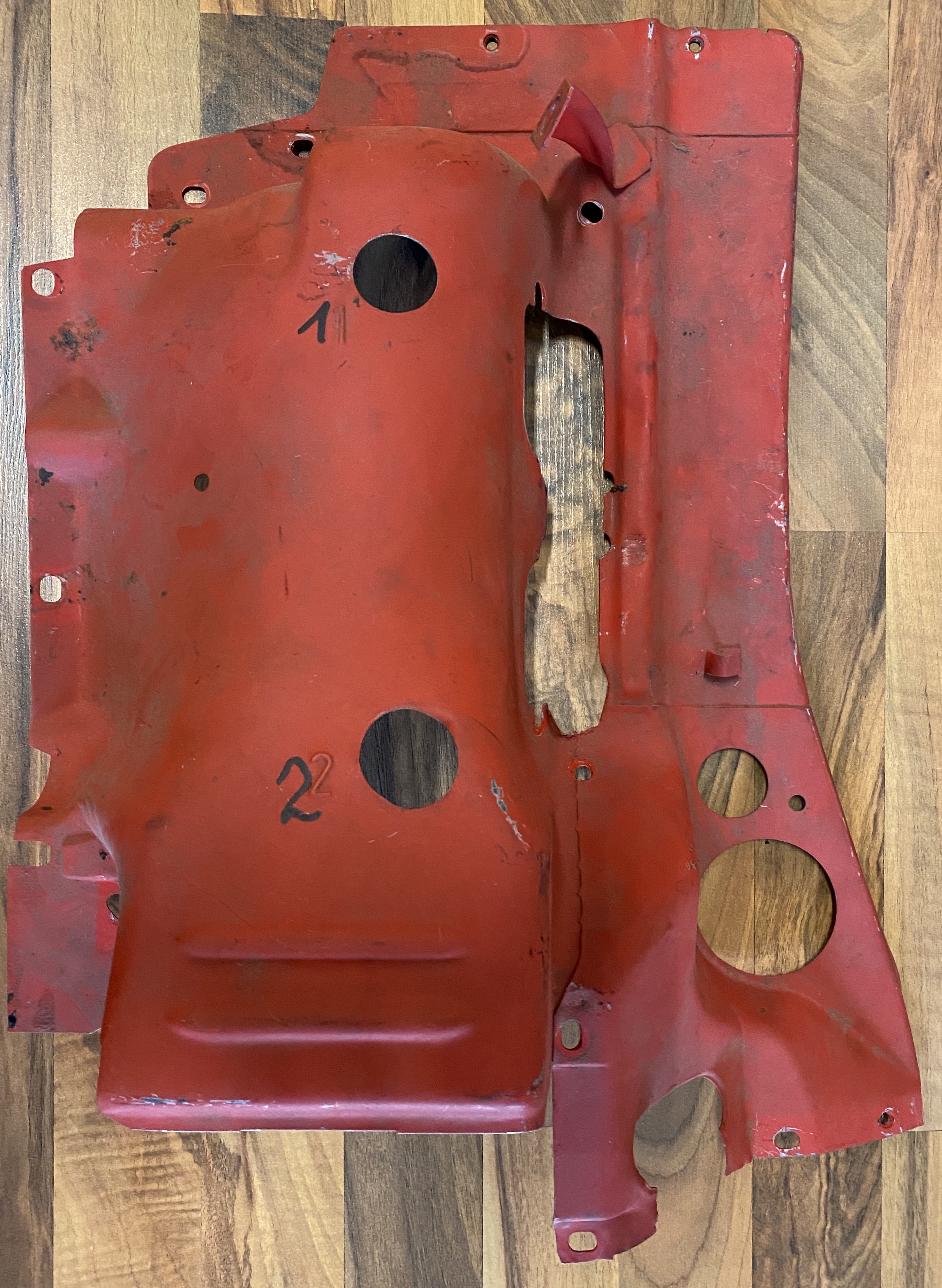

Moinmoin noch mal. Thomas: TÜV ist die eine Sache, die andere ist ein für diesen Bus erstelltes Gutachten mit einer 3+ von einem Sachverständigen für Young- und Oldtimer aus Hochborn. Da gibt es sogar ein Foto in dem zu sehen ist, dass die Umlaufende Motorraumdichtung fehlt... Ich habe heute noch die mir mitgegebenen Bleche fotografiert und wollte diese noch mal zeigen. Nach eurer Erstausbildung meiner Ahnungslosigkeit (oder besser Austreibung?) würde ich denken, dass keines der 4 Bleche für meinen Typ 4 ist, oder?

Beiträge: 4322
Re: Einspritzer USA Hitzeschutzbleche
Fritz+Kid hat geschrieben: 21.08.2020 01:15 IMG_7259.JPG
Diese beiden Bleche hast du schon drauf. Das sind die großen links und rechts von oben.
Die hier gezeigten sind zwar auf für einen Typ4 Motor aber nicht für den Einbau im Bus, sondern irgend einem anderen Fahrzeug.
Fritz+Kid hat geschrieben: 21.08.2020 01:15 IMG_7257.JPG
Keine Ahnung für welches Fahrzeug diese Bleche sind, sie sind aber nicht für den Bus.
Fritz+Kid hat geschrieben: 21.08.2020 01:15 IMG_7255.JPG
Das ist das vordere Abschlussblech vom Bus aber mit Typ1 Motor und zwar für den T2a. Ergo, auch das passt nicht.
Ich fürchte das du ein wenig suchen musst. Wie schon geschrieben wurde, die "wertvollen" Bleche fehlen alle und man muss etwas suchen bis man diese gefunden hat.
EVAM ist da schone eine gute Adresse.
Aber ja, so auf keinen Fall fahren!! Auch keine 5km... du fährst quasi ohne Kühlung!!!
