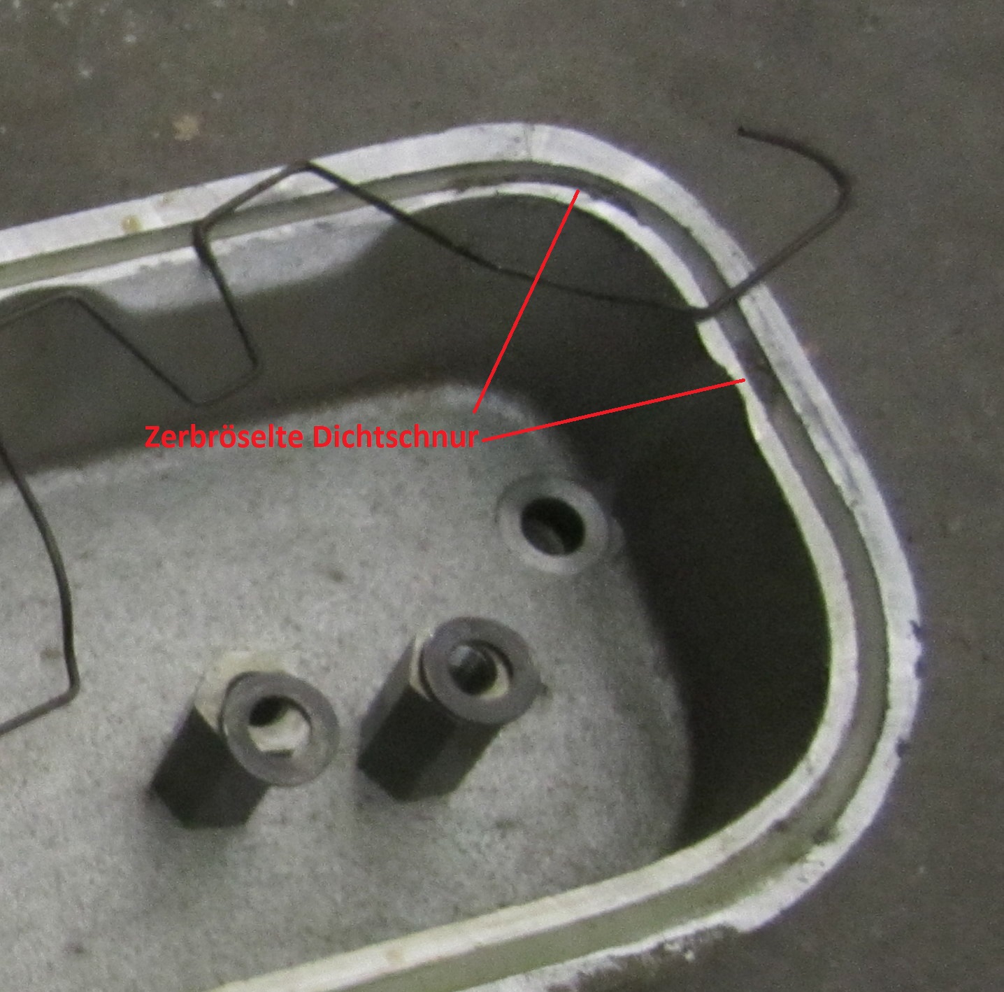

Und die Silikonbrösel von der Dichtschnur hatte ich dann im Motoröl, auch nicht so doll. Hier mal der etwas versiffte Deckel
Die angefressene Silikon Dichtschnur
Und auf dem Zylinderkopf waren auch noch Silikonbrösel.
