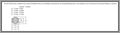

Welche Fähigkeiten muss man besitzen, um aus dieser Tabelle schlau zu werden :?:
Sind da die Spalten "Standard" und "Verstärkt" nach rechts gerutscht und falls ja, wo sind die Angaben zu "d2" und "d3"?

Hallo Tom,
die Spalten sind dem Knappmann bestimmt verrutscht. Er kann es halt nicht mehr ändern.
Die fehlenden d-Maße irritierten mich auch - habe aber für mich entschieden daß Sie unverändert sind und deshalb nicht gelistet sind.
Will mir schon lange nach diesen Maßen einen Messdorn bauen um das im Grundsatz mal zu checken und künftig beim Ankauf eines Achskörpers schnell Klarheit zu haben.
Gruss Andreas

ulme*326 hat geschrieben: 17.10.2020 11:09 Die fehlenden d-Maße irritierten mich auch - habe aber für mich entschieden daß Sie unverändert sind und deshalb nicht gelistet sind.
Das macht aber keinen Sinn, denn Knappmann schreibt: "Bei den Federn für die verstärkte Achse sind die Federblätter dicker".
Ansonsten würde sich nämlich auch das Torsionsmoment nicht entsprechend ändern und der Verdrehwinkel würde bei gleicher Belastung größer werden.

Tom,
d1 ist doch die Dicke des mittigen 3-er Blattstapels - und die ist in Summe 0,4mm höher.
Diese 0,4mm mehr müßten also so viel übers Traglast -Ziel hinausschiessen daß alle drei Blattvarianten incl. der mittigen Hauptblätter in der verstärkten Version deutlich schmäler gehalten werden können.
Rechenaufgabe fürs Wochenende.
