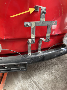

ich will zwar nicht erneuern, sondern erstmal einfach diesen Halter abmontieren:
Stand jemand schon vor dem selben Abenteuer die markierte Schraube (gelber Pfeil) zu lösen, resp. die Mutter im Innern gegenzuhalten?
Wie vorgegangen?
Hoffe nicht dass Frischluftkasten, Heizluftrohr, etc. im Fahrerhaus weg müssen :?
Lg Avispa

Hat sich erledigt.
Mit langem Engländer, viel fluchen und ab und zu ein Schluck Campari-Soda konnte ich die etwas versteckte Verschraubung lösen :)
Allen ein schöner Sonntag.
Lg avispa

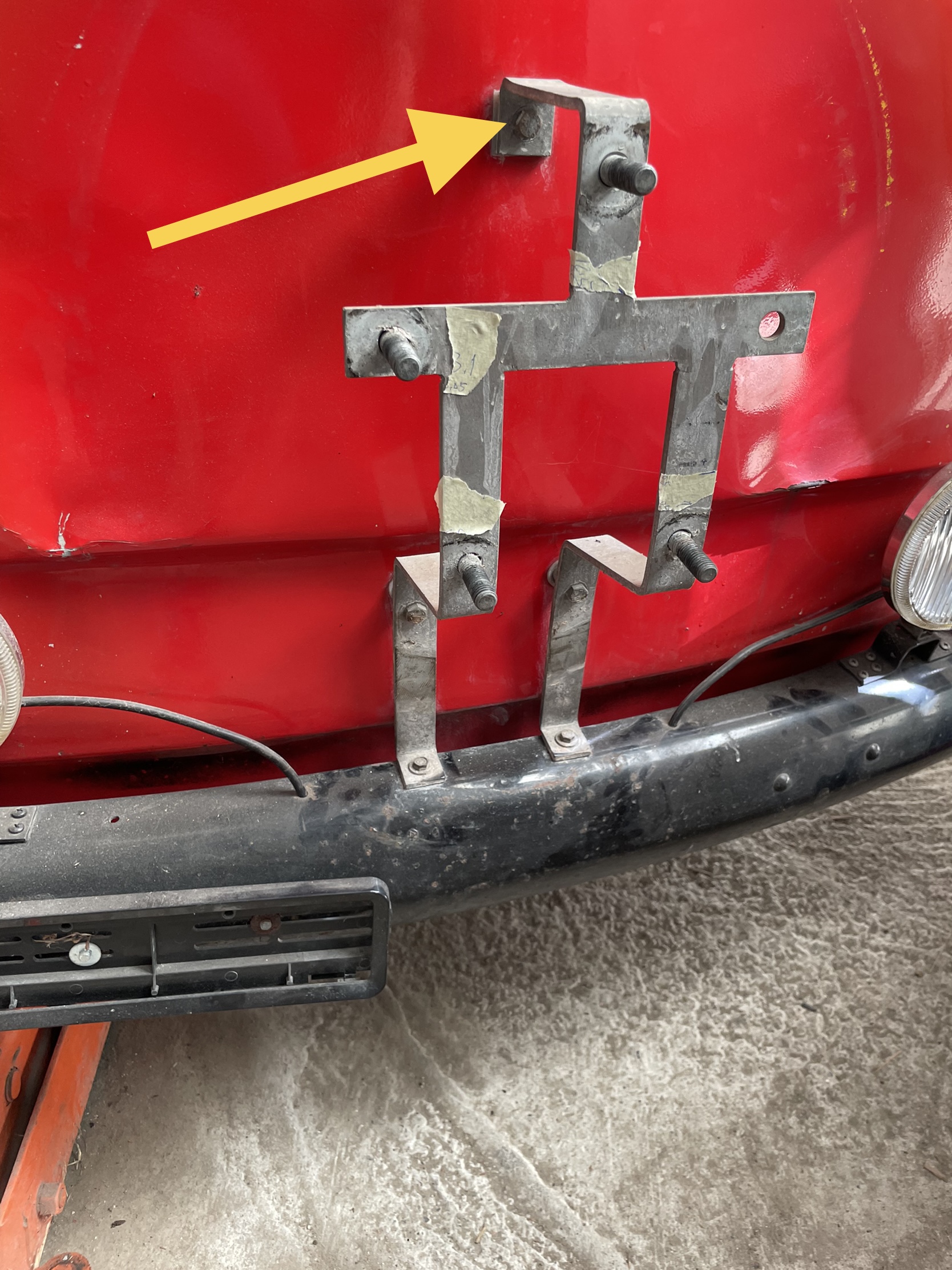

Beiträge: 2622
Registriert: 13.04.2009 21:22
Re: Bugradhalter erneuern
Beitrag von aircooled68 »
Bei mir war ne Blechschraube reingespaxt. Dann kam ne Einnietmutter zum Einsatz. Aber auch die hat nicht gehalten. Jetzt ist ein Verstärkungsblech mit Einnietmuttern dahinter.
War kein Problem das zu positionieren, also sollte man auch an die Mutter rankommen.
Gruß Jan

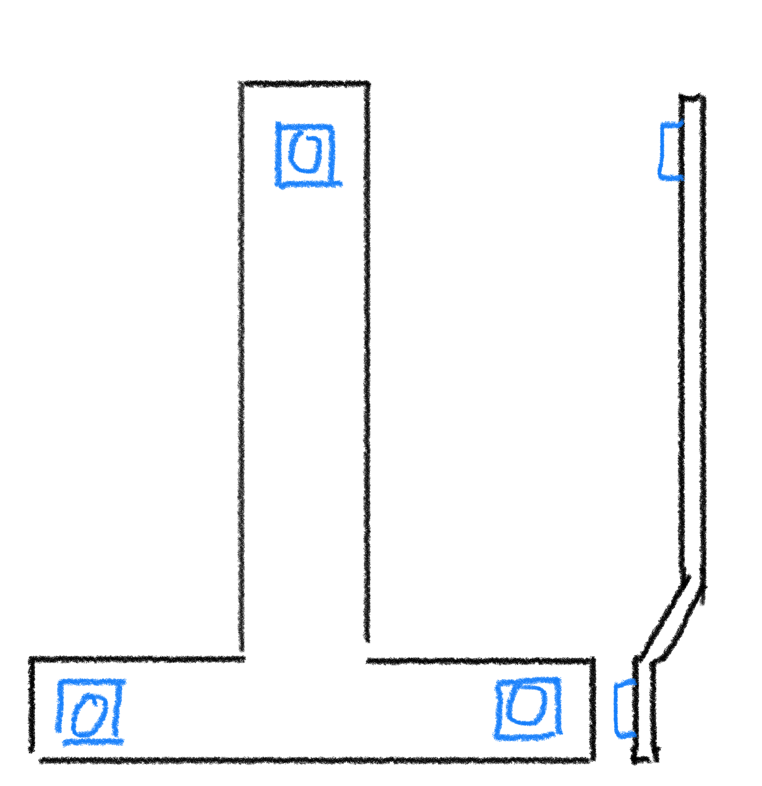

aircooled68 hat geschrieben: 15.05.2022 15:42 …Jetzt ist ein Verstärkungsblech … dahinter…
Genau sowas schwebt mir auch vor.
Umgekehrte T-Form, um…
a) zu verstärken
b) die obere Schraube einfacher einsetzen zu können.
Ganz grob skizziert etwa so:
(Die blau markierten Stellen, sollen M8-Anschweissmuttern werden)
Grüsse avispa
